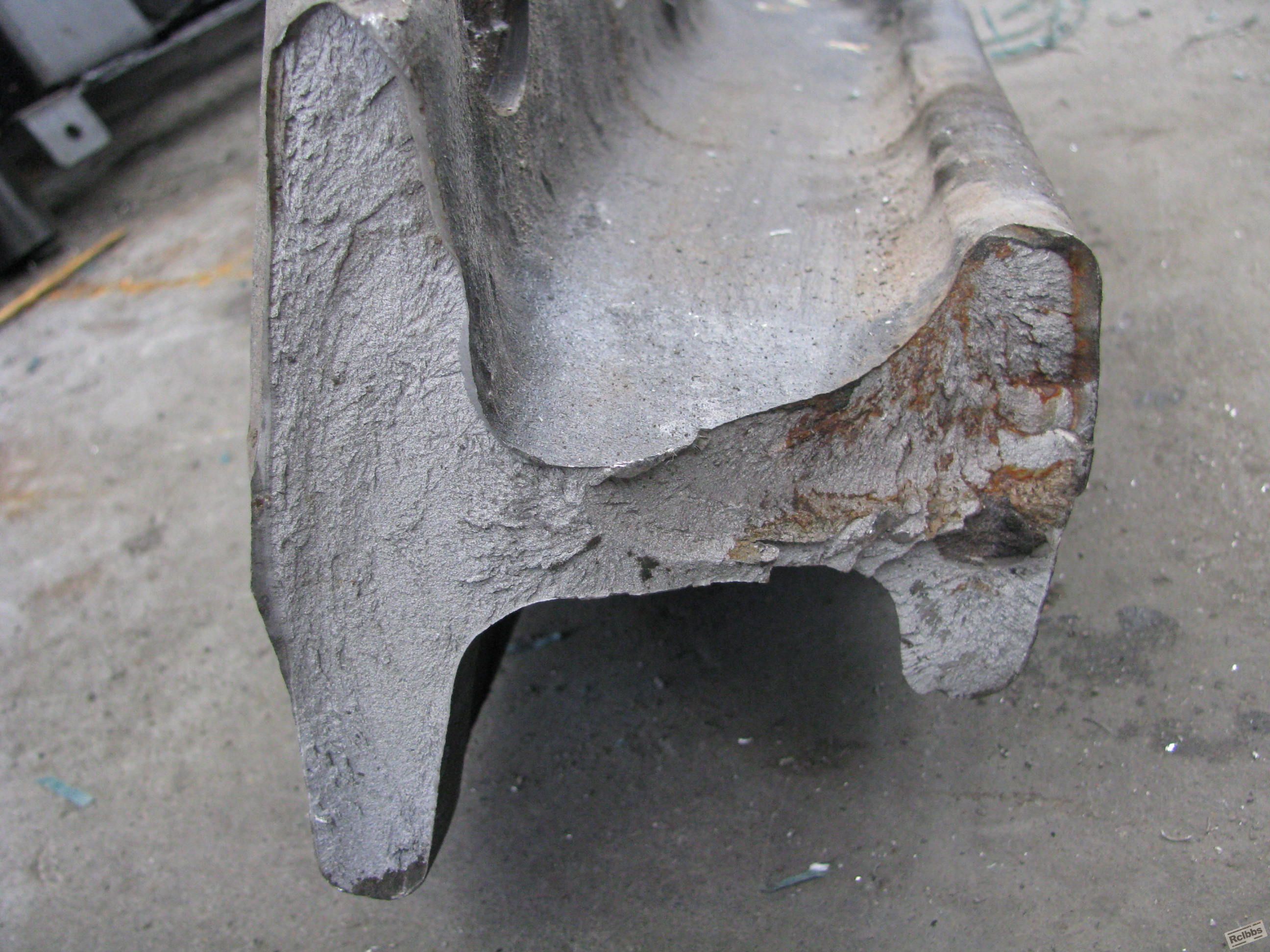

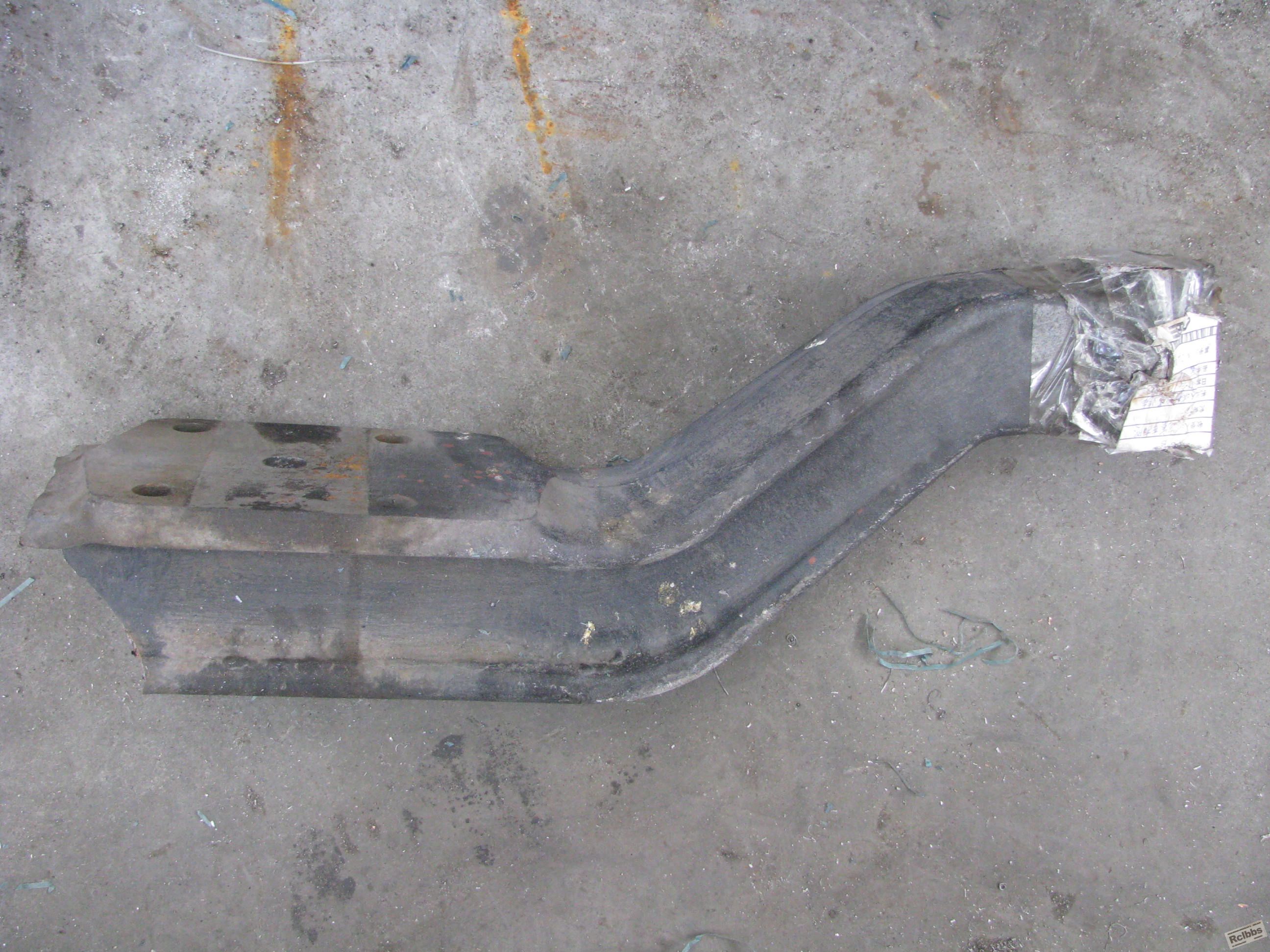

汽车前轴在板簧内侧断裂,断口如下图,个人认为不是正常断裂,
可能碰撞过,希望高手给出意见!
断裂位置
断裂位置

发表于 2010-11-3 21:15:47 | 显示全部楼层
光凭这两张图是无法分析原因的。

不是高手,先抛一砖。
1。断口处疑有早期裂纹。
2。前轴调质处理存在问题(回火可能未快冷避免回火脆性),导致前轴发生脆断。
发表于 2010-11-3 22:12:05 | 显示全部楼层
同意三楼的说法!轴的上半部位的锈斑是原有的吗!希望能见到金相图!
发表于 2010-11-3 22:45:47 | 显示全部楼层
可以对端口的裂纹特征进行分析就可得出原因了

 楼主| 发表于 2010-11-4 11:43:10 | 显示全部楼层
从表面看裂纹应该起源于一点,还没仔细检查,断口附近表面处质量还可以,锈斑是原有的,不过应该是断后水秀,金相还没做
发表于 2010-11-4 11:49:43 | 显示全部楼层
除了3#、4#楼讲得热前已有先天性裂纹(锈迹部分),看断口形貌,淬火温度过高,有韧窝花样,是组织过热引起的韧性断裂形貌,热前裂口是裂纹的策源地,还形成了缺口效应。

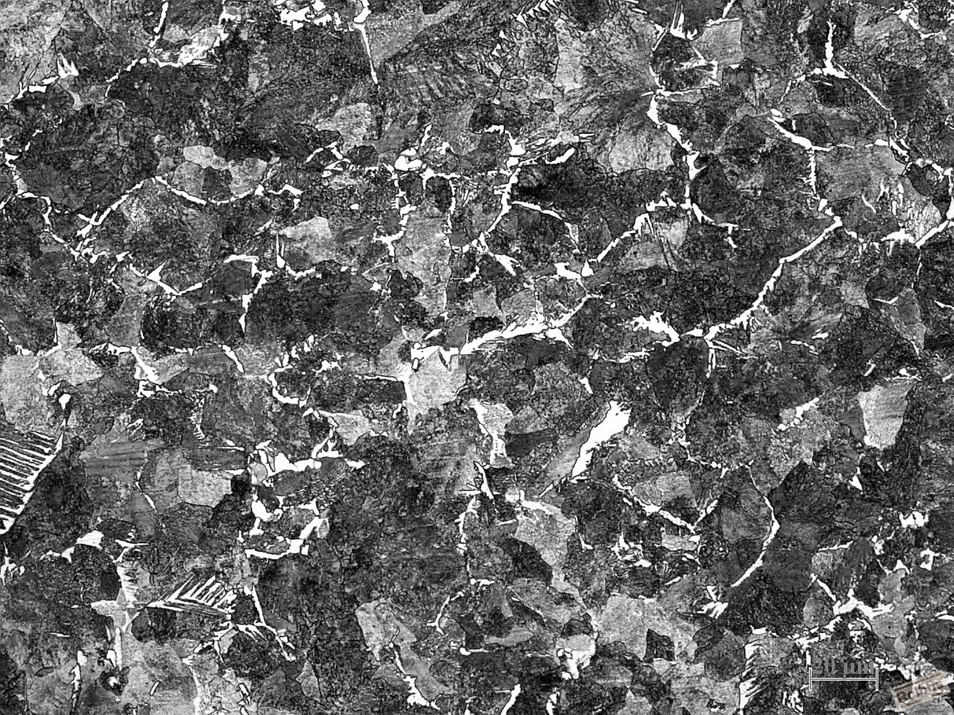

该件要求调质,这是断口附近取样的金相组织,应该是没有淬上,不知大家怎么看

晶界有铁素体析出,而且连续,弱化了晶界强度。(加热温度高时间长、淬火转移时间过长)

 楼主| 发表于 2010-11-5 11:08:43 | 显示全部楼层
请教:晶界有铁素体析出,而且连续,说明加热温度高时间长。能详细解释一下吗?如果淬火冷速慢不也会析出铁素体吗?

发表于 2010-11-5 11:11:59 | 显示全部楼层

 楼主| 发表于 2010-11-5 11:28:08 | 显示全部楼层
回复 11# txljh8
看了,可能我没有说明白,我的意思是说:晶界析出网状铁素体,一般是介质冷速慢造成的。怎么能判定该件保温时间长、加热温度高呢?
但是从该前轴断口中间有黑色和褐色部分,我也怀疑局部过热或者有原始裂纹,请指教。
签到天数: 2287 天
发表于 2010-11-5 11:40:32 | 显示全部楼层
我的理解不一定正确:介质冷速慢是“析出铁素体”一种原因之一。
保温时间长、加热温度高是“晶界析出网状铁素体”的主要原因。
建议再在“前轴断口中间有黑色和褐色部分”取样分析。

发表于 2010-11-5 12:43:08 | 显示全部楼层
早期有裂纹了吧

发表于 2010-11-5 19:05:17 | 显示全部楼层
金相组织图片注明放大倍数很重要,该图确定是100倍的话我认为可以这样判断:零件存在网状铁素体伴随针片状铁素体表现出了魏氏组织倾向,实为高温锻造缺陷组织,在后续热处理未能根本改善。下图所指的原始裂纹还需检查验证是否为热处理前就发生的开裂。
发表于 2010-11-7 09:35:50 | 显示全部楼层
右上角黄锈处是否为老裂纹?附近有无疲劳特征(放大看)?外观观察断口附近有无明显撞击痕迹?断裂起源处有无伤痕?如果右上角为裂纹起源处,断裂模式是什么?解理?沿晶?有冶金缺陷?裂纹扩展区断裂模式又是什么?断裂分析的两大工具断口分析和痕迹分析要用起来。你认为金相组织有问题?我敢说同批工件很可能都这个组织,不能说明什么,其它的为什么没有断?

 楼主| 发表于 2010-11-8 13:27:32 | 显示全部楼层
回复 16# ZX771
    有倍数数,颜色变为黑白之后看不清楚了,是500倍
签到天数: 23 天
 楼主| 发表于 2010-11-8 13:33:39 | 显示全部楼层
回复 17# gtn1314
  黑褐色附近(心部)  附近有一点像疲劳特征(放大看)?外观观察断口附近无明显撞击痕迹?断裂起源处无伤痕?
