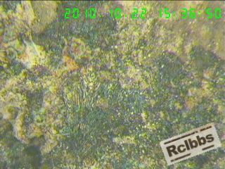

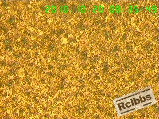

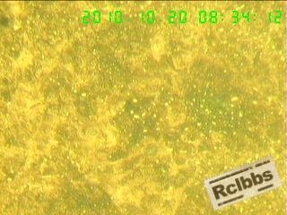

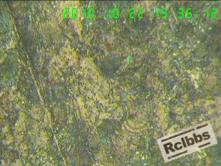

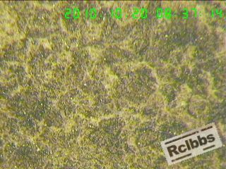

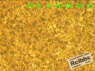

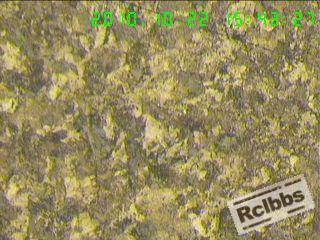

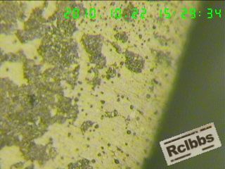

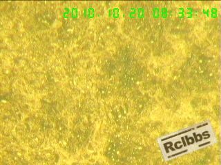

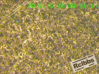

杨工你好   组织是在套圈的心部 拍的   有片状珠光体的是在心部    没有的主要是在表层拍的
材料;GCr15
工艺;锻造   退火     碳氮共渗    低温回火    本来得到的组织应该是  马氏体    碳化物    残奥    但是轴承经过使用后 就出现了图片中的组织  不知道是热处理 没有搞好 还是轴承使用的过程中摩擦生热 组织转变了。轴承使用了大概1年
签到天数: 108 天
 楼主| 发表于 2010-11-3 19:37:22 | 显示全部楼层
样件做的不是很好 请见谅 我接触这些东西的时间不久 以后会好的
照片1   11    9 心部600
2    10   心部100
3 4 5    12心部400
6  边缘100  出现了屈氏体  可对
照片是分两次腐蚀拍摄的

有专家说是材料没有退火就淬火了   有专家说是材料没有淬火  但是表面硬度有62HRC心部硬度25HRC
所以我很迷茫  真的搞不懂了  到底是那里出现了问题
个人认为有以下几种可能
1  材料淬火后进油的速度慢了 形成了空冷组织
2。在油中的时间短了
3。轴承在使用的过程中严重摩擦升热    温度达到了正火 的温度 出现了  正火组织  因为套圈剥落的非常严重有一边都快磨损的没有了
4淬火的温度低了或者时间短了组织转变不完全
以上大部分是最近发贴各位专家的评论
但是这个材料我们经过了相关专业部门的检测 说是没有退火
还有一个材料工程师说是淬火不完全(客户的材料工程师,一个从事材料30多年的工程师)
发表于 2010-11-4 10:22:37 | 显示全部楼层
回复 5# 刘武乐
    你最好将问题在一个帖子描述清楚,像这样多个帖子反复补充不仅让阅读帖子的朋友感到不便,还有灌水刷币的嫌疑。
  我看了你提供的信息资料,觉得你的产品预备热处理没有选择球化退火,如果再加上冷却不良、淬透性问题,形成“有芯淬火”(即壳形硬化),淬火后心部出现片状珠光体就不足为怪了。
    一管之见,仅供参考,但愿起到抛砖引玉之作用,欢迎其他朋友参与讨论交流!
签到天数: 79 天
发表于 2010-11-4 10:54:44 | 显示全部楼层
最大的可能就是淬火时未淬透。
