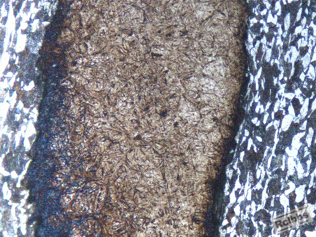

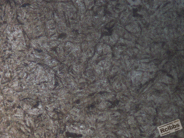

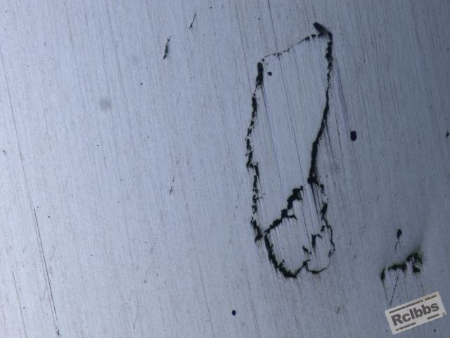

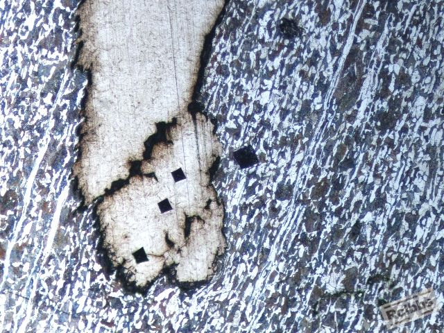

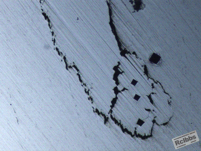

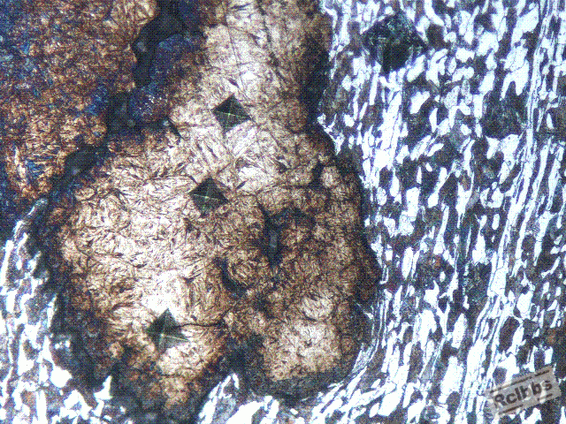

这是一块45钢,心部本应该是铁素体加珠光体,但不知道为什么中间出现马氏体。请大家帮我分析下原因。

请问是棒材还是板材,规格多大,之前经过何处理,信息不全,光看图片哪能分析啊

嵌进去的
流线有少许变形

这个是异金属夹杂,有可能是冶炼时加入的废钢未完全溶解.

异金属夹杂物,周围裂纹是应力造成的

异金属夹杂物:在钢材酸浸试片上颜色与基体组织不同,无一定形状的金属块。有的与基体组织有明显界限,有的界限不清。由于冶炼操作不当,合金料未完全熔化,或浇注系统中掉入异金属所致。

看来确实像异金属夹杂,可集合工艺过程进行分析。

异金属夹杂??什么金属处理后能出现与钢淬火组织一样??

    所谓异金属仅仅指和基体45钢不一致的金属而已,能谱打一下就知道成分是否一致了,当然都是碳钢也是分辨不了的。

请楼主介绍一下取样部位及切样方法(是否用砂轮切割)。

是不是制样时造成的?

是不是冶炼过程中混进的其他的夹杂,异金属可能出现,在以前的铝合金中曾经见到不锈钢

这是一根轴,用切割机切割有冷却水冷却,轴向切割,表面做了下高频淬火....

是异金属块,但不像先期熔炼时进入,因为它周围的基体材料流线未发生缠绕型弯转,而是流线被该金属块截断同意2楼观点是后期嵌入的。

我做不了是否为异金属时一般这样操作,将样件淬火后回火,再测其硬度是否与基体金属一致,如硬度及组织一致,就可排除是异金属

我也同意异金属嵌进去的 可是楼主说了  是心部组织  我有点不明白是后期如何嵌进去的

我认为是切割时嵌入的碎屑。
碎屑体积小,在切割及磨制时温度极易升高而出现淬火组织。

    这个组织跟我们渗透组织挺像的,每天要切很多渗碳的零件,有可能渗碳的铁屑在切割时候正好被镶嵌进去了。
