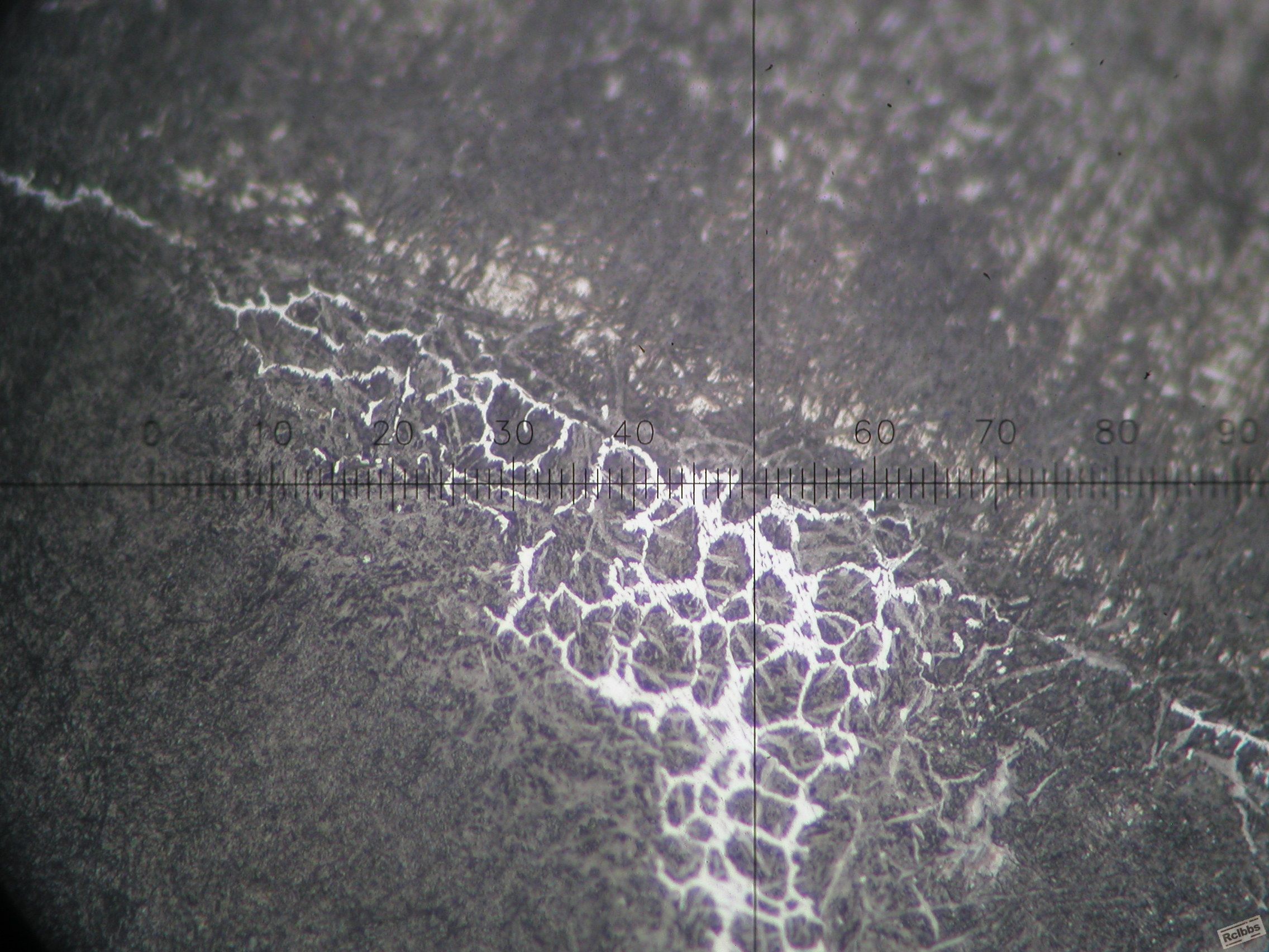

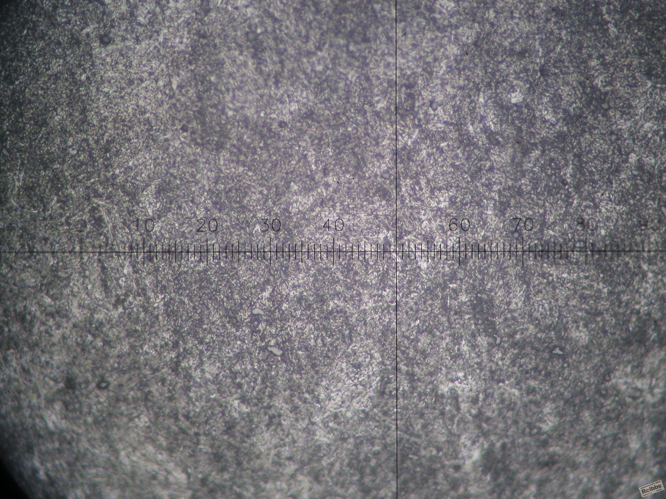

P1010008.JPG 50倍横向
P1010039.JPG 500倍横向
P1010041.JPG 50倍横向
材质,H13
使用过程中出现裂纹
发表于 2010-11-4 09:54:37 | 显示全部楼层
应该是淬火温度偏高造成的

 楼主| 发表于 2010-11-4 10:12:38 | 显示全部楼层
回复 2# ljs80513000
    想法雷同。
  有什么依据么?
发表于 2010-11-4 10:56:23 | 显示全部楼层
请把工艺说明一下,再做个金相,看看组织形态是怎样的。初步看图片像是淬火温度偏高引起,具体还进步观察评论

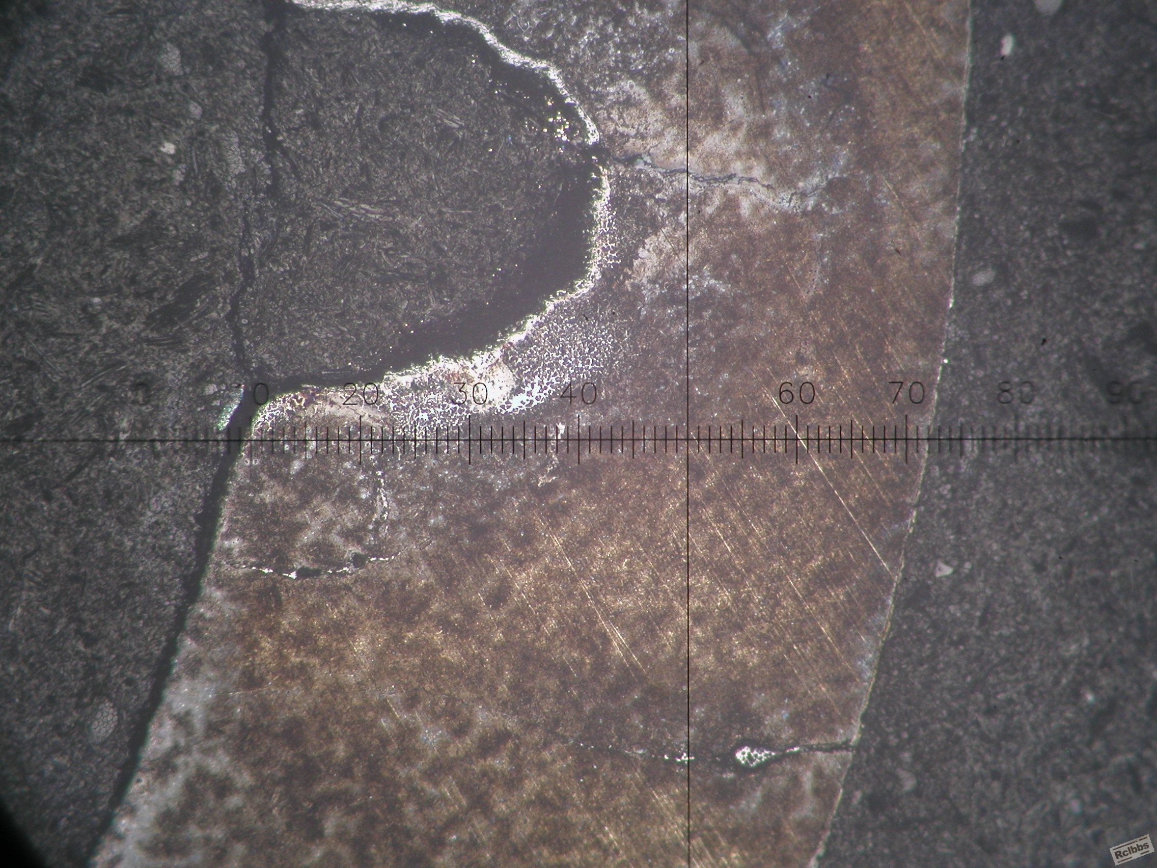

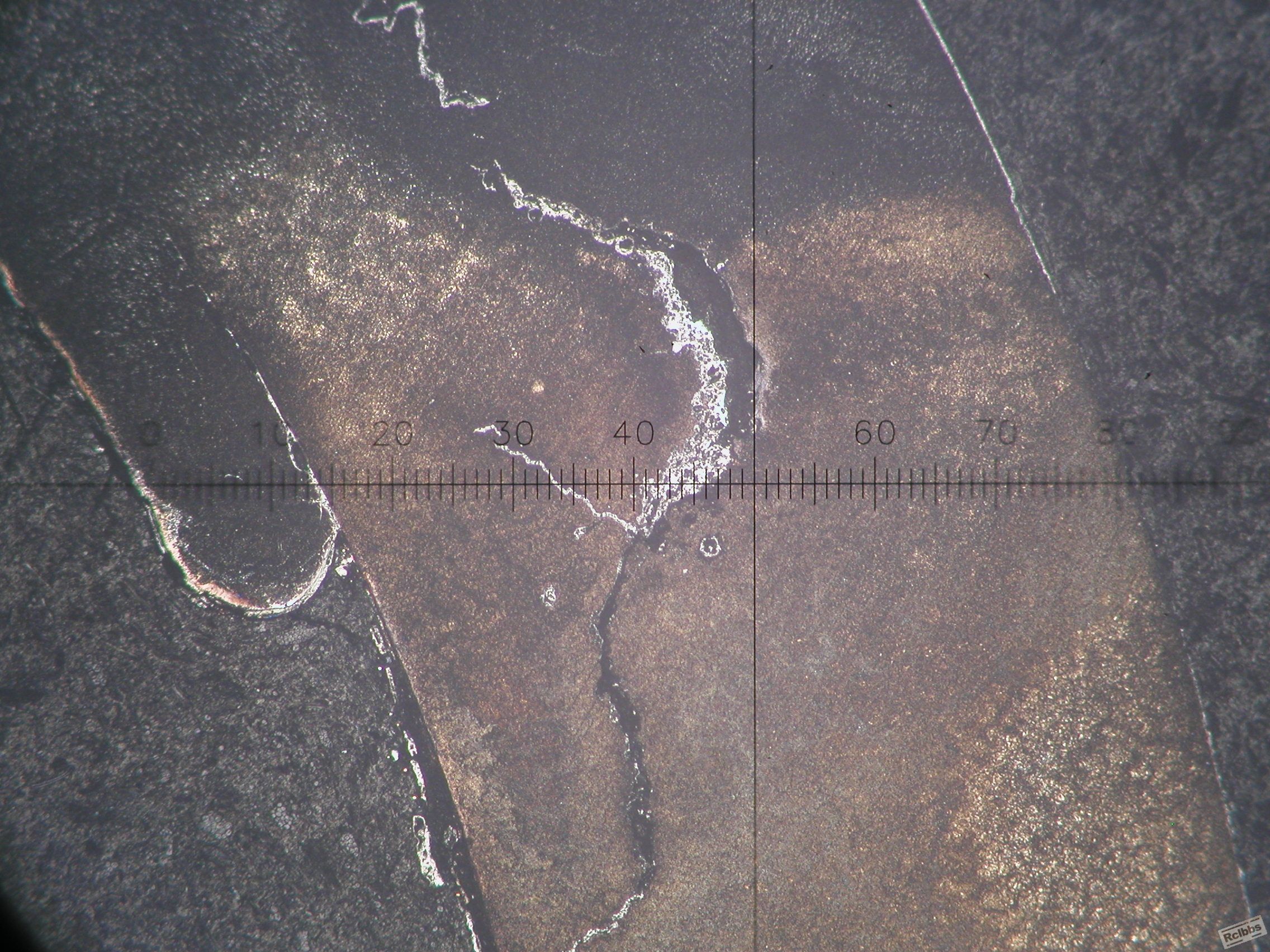

 楼主| 发表于 2010-11-4 11:15:00 | 显示全部楼层
P1010013.JPG 500倍横向
P1010021.JPG 500倍横向
具体工艺未知

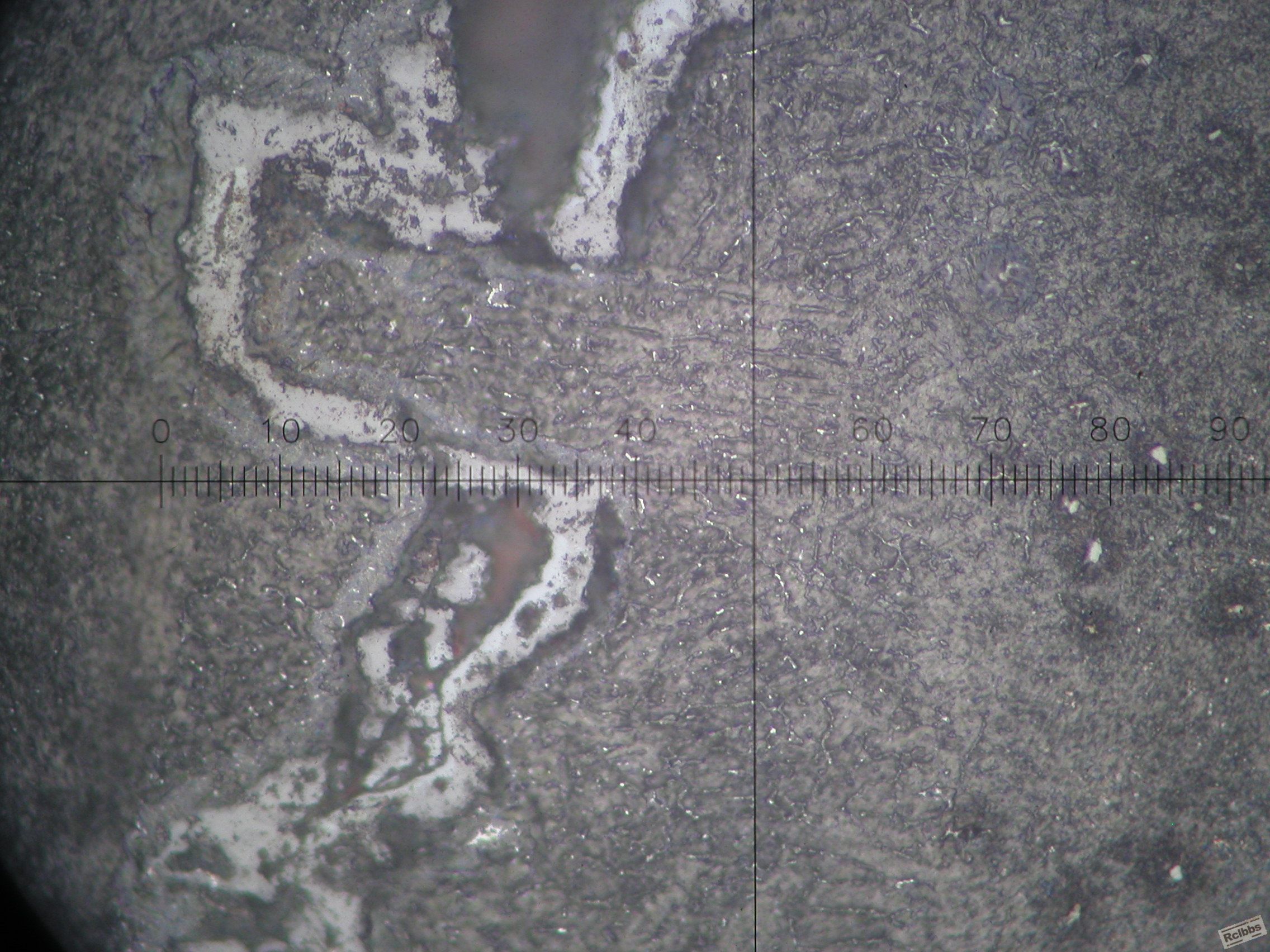

发表于 2010-11-4 17:43:18 | 显示全部楼层
白色的组织是什么?有没有定性分析一下?服役条件怎么样?例如温度、环境气氛、受力大小等等。
有没有可能是老裂纹,热处理过程造成裂纹进一步扩展并氧化脱碳,使用中彻底开裂?

 楼主| 发表于 2010-11-5 08:02:59 | 显示全部楼层
白色可能是 有氧化,没有做定性分析
材料是打胶水用的
使用温度有点高,就像502胶水使用时又灼烧感觉一样,这是我猜想的
老裂纹不好解释,样品都是头部封胶位开裂,出现问题的有5件
发表于 2010-11-5 19:19:21 | 显示全部楼层
断口白色的是什么

发表于 2010-11-6 09:35:47 | 显示全部楼层
淬火温度过高,可以通过组织的粗细判断,上高倍。

发表于 2010-11-6 11:42:45 | 显示全部楼层
按照道理说,使用温度不太高的话,不足以使H13钢脱碳脱成那样。如果确认裂纹不是淬火前就产生,则使用温度就应该偏高了。你说呢?模具出厂前没有检查裂纹?如X射线探伤、超声波之类的。
