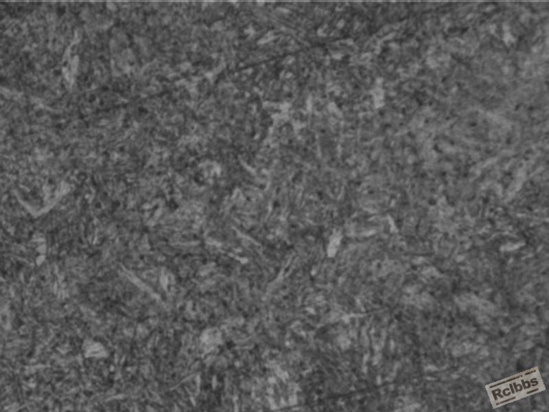

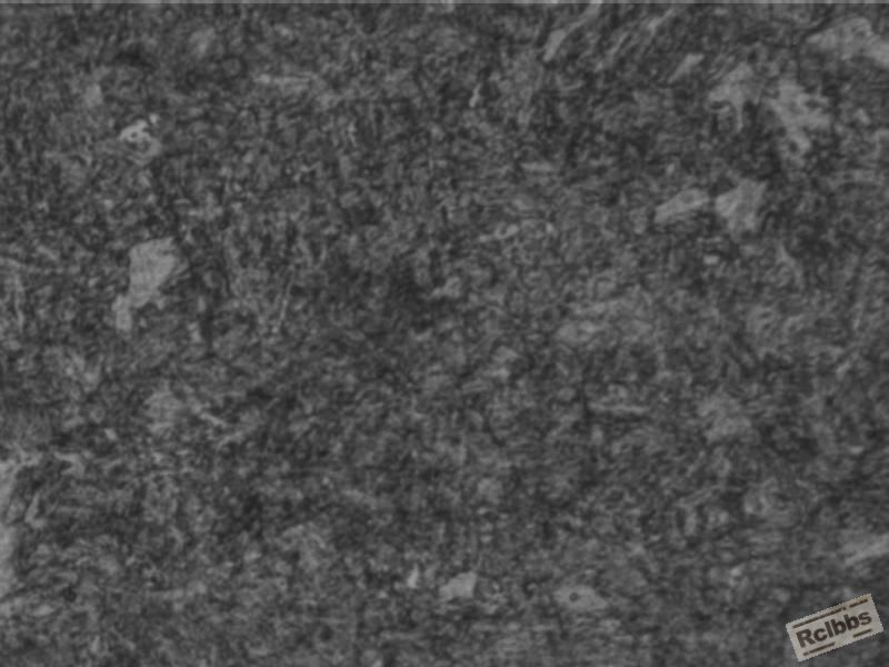

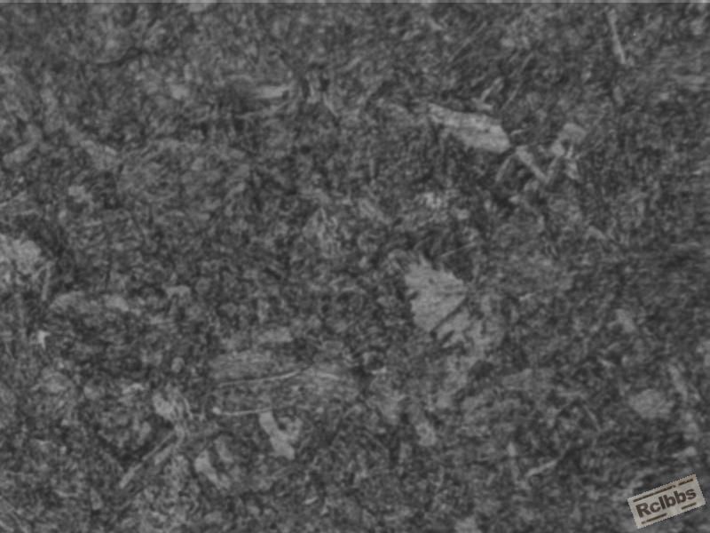

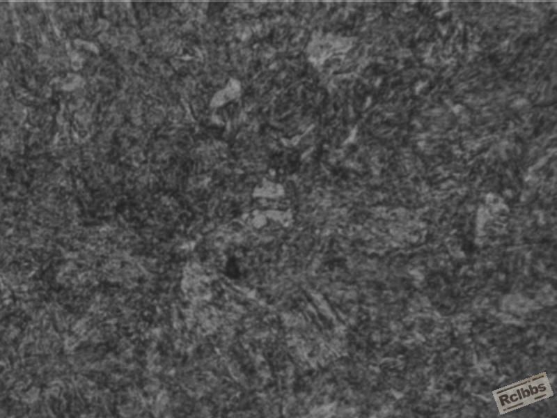

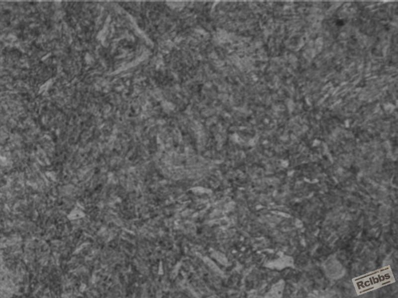

34CrMo4 调质有地方硬度不足 帮忙看看这组织有啥问题 谢谢!
白色的块是未溶的铁素体吗? 还有其他什么问题?请指教
860/590度 40/60Min 都是X400的

发表于 2010-11-4 16:39:09 | 显示全部楼层
回复 1# 只退火
    晶粒好像过大
没有接触这个材料,帮你顶一下
发表于 2010-11-4 20:22:16 | 显示全部楼层
本人做过调质耐磨钢,金相和你的相类似。不知道你淬火时冷却能力是多少,当冷却速度达不到要求时,会有铁素体形成的。看你的金相个别铁素体的尺寸还不小,很有可能高温处淬火冷速跟不上。
ps新手报到贴
签到天数: 11 天
发表于 2010-11-4 22:57:10 | 显示全部楼层
加热问题,保温时间不够引起的。淬火时间在加长一些.
发表于 2010-11-6 22:01:33 | 显示全部楼层
加热温度不够。。。。保温时间短了
签到天数: 79 天
发表于 2010-11-6 22:19:40 | 显示全部楼层
这应该是加热时的未溶铁素体,或者说奥实体化不充分,与冷速无关。如果冷却速度不够一般会形成网状或沿晶界分布的先共析铁素体。
参与人数 1热处理币 +8 收起 理由
孤鸿踏雪 + 8 感谢参与!
签到天数: 1254 天
发表于 2010-11-7 08:25:23 | 显示全部楼层
同意6楼。保温时间一定要与装炉量、码放方式及工件有效直径或厚度匹配。
发表于 2010-11-7 12:23:33 | 显示全部楼层
:sleepy:
 楼主| 发表于 2010-11-7 12:36:18 | 显示全部楼层
回复 6# 离别钩
    感谢您的回复 已经验证过了 是加热保温时间不足 延长时间 问题解决! 谢谢!
签到天数: 6 天
发表于 2010-11-7 15:15:42 | 显示全部楼层
回复 2# hooloo
    这都能看出晶粒过大麻??
签到天数: 6 天
发表于 2010-11-7 15:16:40 | 显示全部楼层
部分未溶解F可能是淬火温度低了!!
签到天数: 108 天
发表于 2010-11-8 07:51:00 | 显示全部楼层
回复 10# Diego001
    不能吗?哦!
  那未溶 是怎么回事?
发表于 2010-11-26 12:28:42 | 显示全部楼层
没有完全奥氏体化,有未溶解铁素体存在。
签到天数: 6 天
发表于 2010-11-28 11:22:01 | 显示全部楼层
回复 12# hooloo
    未溶就是温度低了啊!!
发表于 2010-11-28 11:41:27 | 显示全部楼层
回复 12# hooloo
    未溶就是欠热,就是加热温度偏低或保温时间不足,或二者兼而有之。
签到天数: 141 天
发表于 2010-11-30 16:32:32 | 显示全部楼层
我也遇到过和你类似的问题,我们是加快冷却速度(稀释淬火液),延长保温时间
