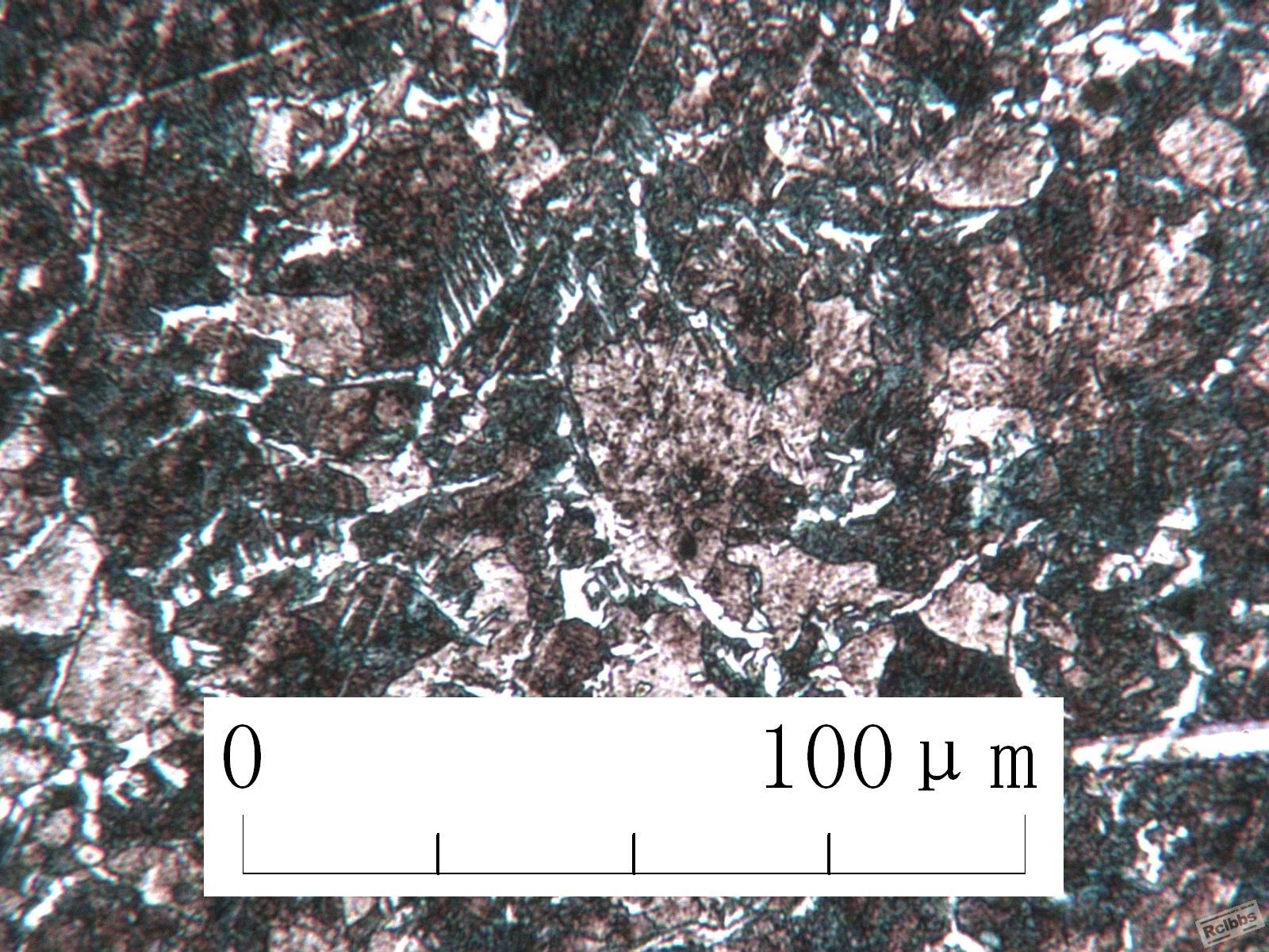

45# 连续炉 处理 860淬火 水淬  510回火  180S 帮忙看看 应该怎样解决热处理,是否是原材料 和锻造过热的问题

工件多大?淬火加热时间多长?怎么看起来像正火组织。

有明显的沿晶界析出的F

100X的吗  有点魏氏组织

    100*的 是看晶粒度 几级的吗? 工件是汽车前桥,是经过加热锻造成型,图片是热处理之后的 金相评级也就是7-8级 使我们的热处理工艺不对,还是原材料问题麻烦大家帮看看

45号钢有淬透性问题的,如果样品较大,取样在中心部位,没有淬透,就是原始组织,如果是表面附近,则必然是热处理问题。看这张图,可能是超过淬透区了,如果推理正确,锻造温度偏高从而导致魏氏组织的可能性较大。但是,锻造温度太低,工件是有可能锻裂掉的,所以你哪怕提了锻造厂也不一定肯听的。解决方法是淬火前加一道正火,消除魏氏组织,你们老总可能又不干了,成本高了呗。

感觉是冷却问题

    谢谢 说的很有道理  淬火之前增加一道正火工序是为了 先细化晶粒 之后在进行调质 我们是存在这样的问题:锻造温度过高 。通过金相图片还能看出什么问题,麻烦帮看一下

    消除魏氏组织 是在淬火前加道正火工序, 那图片中出现的大块索氏体 什么原因导致的,怎样能解决?

适当提高回火温度,可以在530度试试

锻造温度过高,正火保温时间不够

貌似过热造成

    大哥 图片是经过调质 的 呵呵   能帮看看 是什么问题导致产生那么多索氏体

冷却的问题,淬火的时候要注意

明显的魏氏组织 回火温度多高?估计有点高了

您所说的索氏体应该是细片状珠光体吧 ?1000倍以上看不到片状?有油镜头的话2000倍看一下,金相制样要求不低的哦。应该是锻造空冷的组织,和调质形成的索氏体有差别的。
锻造后空冷就会造成您图片中的组织。根据铁素体成网看,冷速不会很快的,改善铁素体成网应该快锻后风冷或雾冷,但是此工艺必须经过试验,防止造成裂纹,同时淬火前要正火改善应力。

不知道图片是那个部位的组织,也不知道工件的尺寸,如果是大件,且为心部组织,则组织是正常的。如果是小件,则因冷速不足得到非马氏体组织。

是不是过热了啊?

硬度多少?像淬火冷却不足组织。

原材料 和锻造过热现象,出现部分魏氏体组织,冷却不足,从楼主的510度回火来看是得到索氏体的,觉得不是均匀,技术硬度值是怎样的?
