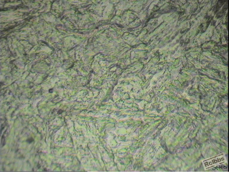

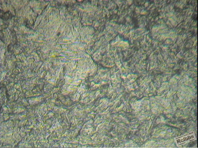

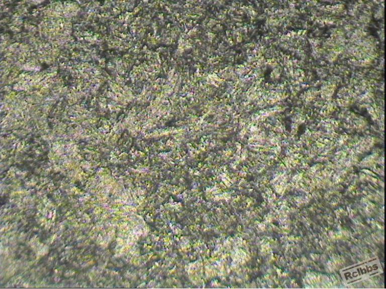

1r13试样不知道晶粒度评几级?
100X
100X
200X
200X
400X
400X

发表于 2010-11-6 16:23:03 | 显示全部楼层
你这样品晶界不清楚,没法评级
发表于 2010-11-6 18:26:49 | 显示全部楼层
6-7吧,稍微倾向于7级

发表于 2010-11-6 22:54:03 | 显示全部楼层
倾向于6级 . 。

发表于 2010-12-29 23:19:36 | 显示全部楼层
晶界不清楚没法评级。
发表于 2010-12-29 23:39:18 | 显示全部楼层
还是参考标准规范,对照比较。
发表于 2010-12-30 21:20:04 | 显示全部楼层
晶界不清楚,无法评级
发表于 2010-12-30 22:14:40 | 显示全部楼层
调质处理的吧,根本看不到晶界。

发表于 2011-1-3 21:23:58 | 显示全部楼层
确实看不太清晶界,腐蚀时间短?

发表于 2011-2-17 15:50:08 | 显示全部楼层
这个晶粒度没有腐蚀出来,没办法评级的。
用过饱和苦味酸煮一下把晶界煮出来才好评。

发表于 2011-2-17 17:57:15 | 显示全部楼层
晶粒度不错  很细小 但是看不到具体的晶界 不好评级

发表于 2011-2-19 09:00:45 | 显示全部楼层
此样本取样 有问题,腐蚀过深!不好评价!

发表于 2011-3-3 21:12:30 | 显示全部楼层
有经验的工程师会根据晶内板条束的大小或马氏体的粗细来确定晶粒大小,不过要在长期把晶粒度腐蚀出的基础之上,您可以如上用饱和苦味酸渚,也可用5¥的苦味酸酒精液,从您传过来的图片看有过腐蚀的可能,但更可能是在制样时有扰乱层,制样时要轻,抛光时要慢速带水轻抛,尤其是在最终时。
