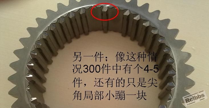

嗯,材料20CrMnTiH;工艺路线渗碳、压淬、回火、喷丸(48-58HRC)。
不幸,喷丸后发现花键尖角崩掉了(内径周面无倒角);
如下图,请猜猜用的啥工艺参数,并分析原因,指出不足。

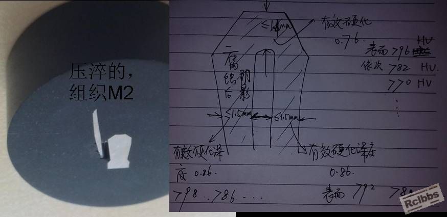

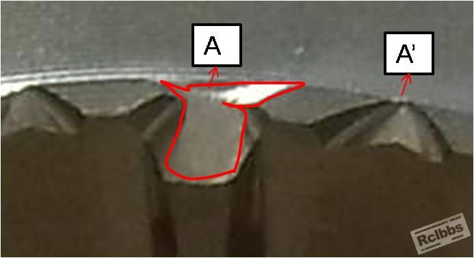

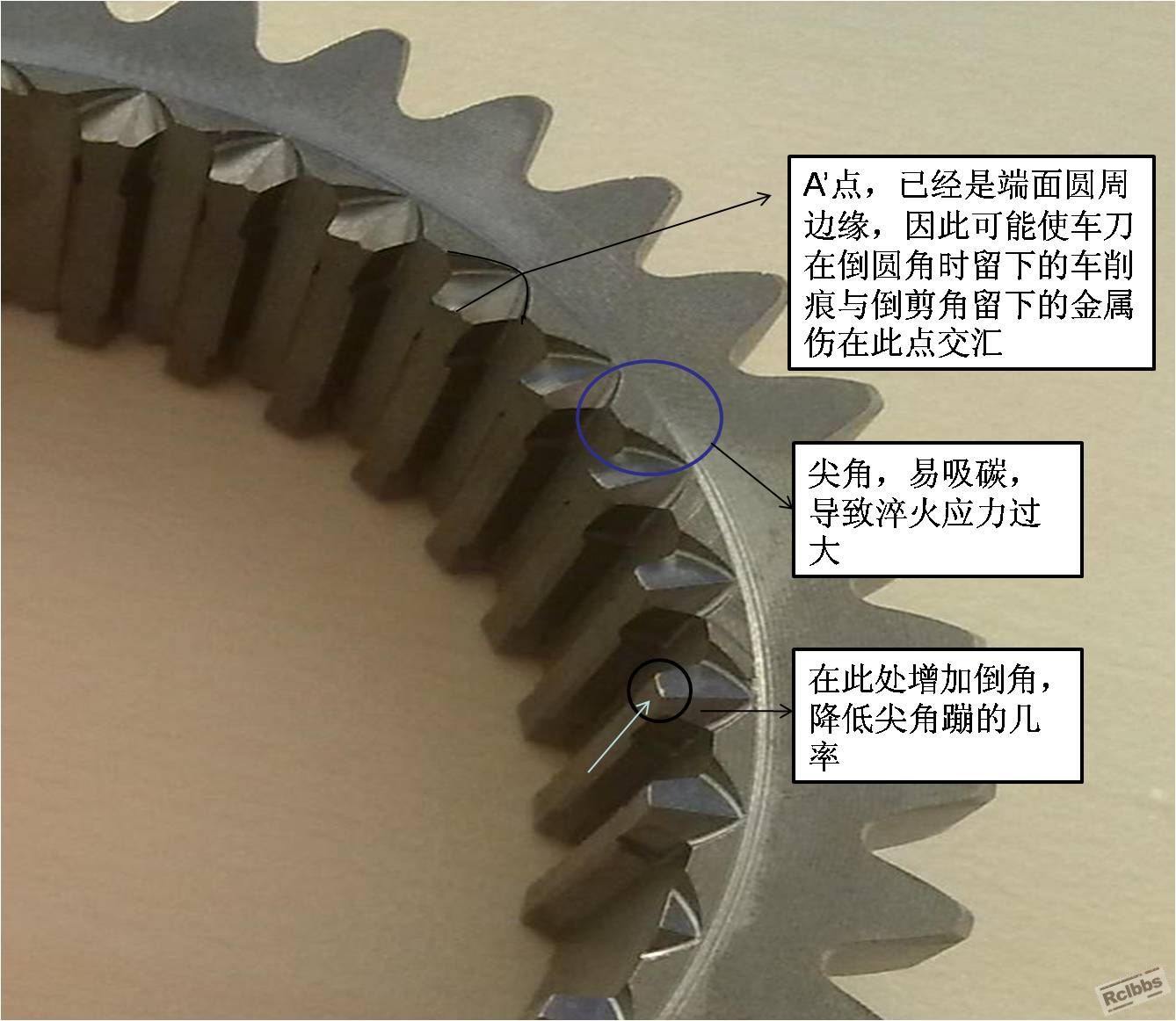

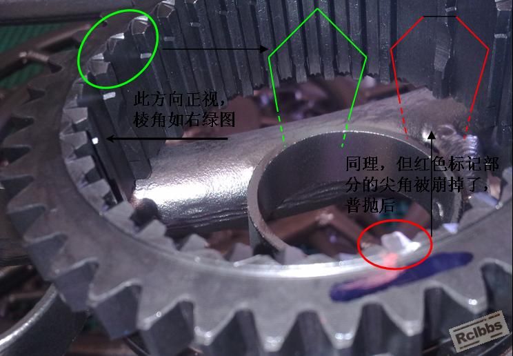

 楼主| 发表于 2010-11-6 18:20:12 | 显示全部楼层
嗯,没有探伤条件,没办法了,只能按照可能去解决可能。
我想这样解决想,想听听大家的意见:
1、进一步降低强渗时间,提高扩散时间,同时降低整体层深;
2、增加上端面圆周尺寸2-3mm;
3、增加花键轴向方向一个塌角。
如下图: 图片1.jpg 图片2.jpg
 楼主| 发表于 2010-11-6 18:26:26 | 显示全部楼层
另外在分析这件事情时,我刚开始怀疑回火温度不足:
850淬火--油80--140度2点5小时。
有专家能评价评价这个回火工艺吗?
如果这个工艺不适合,会导致尖角蹦吗?嗯最好是有这样的实际经历。
