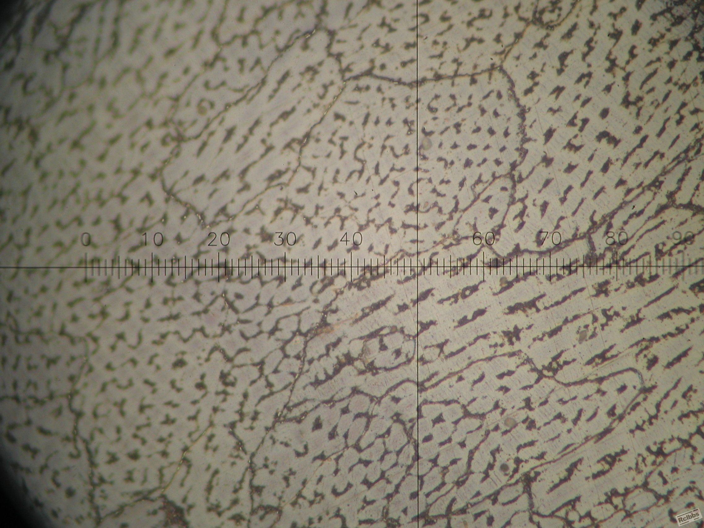

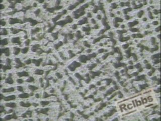

P1010011.JPG 500倍金相
材料硬度  34HRC,其它未知
看看这个金相属于哪一类材料
wangqinghua196 + 10 感谢上传!
发表于 2010-11-6 09:34:30 | 显示全部楼层
不会是耐热钢铸件吧?什么牌号?我以前在别的论坛也干过这事,很难猜的。
签到天数: 108 天
 楼主| 发表于 2010-11-6 11:02:15 | 显示全部楼层
回复 2# gtn1314
    我不知道什么材料啊,  我什么类别的材料都不知道,只知道硬度在  35HRC左右
也不知道材料状态什么的
发表于 2010-11-6 11:28:21 | 显示全部楼层
是奥氏体不锈钢的焊缝组织。
wangqinghua196 + 10 鼓励发言!
签到天数: 108 天
 楼主| 发表于 2010-11-6 11:44:11 | 显示全部楼层
回复 4# gzg
    有没有标准一点的图可以上传看一下,有材质的材料的金相
发表于 2010-11-6 11:45:17 | 显示全部楼层
回复 3# hooloo
    上光谱或能谱分析,大致定一下材料合金组分,再根据钢种和组织以及硬度推测什么工艺过程。
签到天数: 108 天
 楼主| 发表于 2010-11-6 11:49:33 | 显示全部楼层
回复 6# gtn1314
    这不是不方便么,要是很方便就 EDS什么的,我肯定早做了的
发表于 2010-11-6 11:57:16 | 显示全部楼层
回复 7# hooloo
汗,有的时候钢种不知道,很难做分析耶。
金相腐蚀剂是什么?不锈钢或耐热钢用硝酸酒精腐蚀不了的。
签到天数: 108 天
 楼主| 发表于 2010-11-6 13:15:29 | 显示全部楼层
回复 8# gtn1314
    啊,忘记告诉大家了,这个是用  苦味酸 腐蚀的
发表于 2010-11-6 13:19:22 | 显示全部楼层
很多判断方法啊
首先看有磁无磁再说吧
wangqinghua196 + 10 献计献策!
发表于 2010-11-6 13:20:41 | 显示全部楼层
回复 9# hooloo
    那可能是一个焊接组织咯,猜是很难猜出来的啦。
发表于 2010-11-6 13:21:07 | 显示全部楼层
肯定不是不锈钢焊缝了
发表于 2010-11-6 13:25:55 | 显示全部楼层
有点象铅合金或者铝青铜
结合硬度来看
接近铝青铜
发表于 2010-11-6 13:28:48 | 显示全部楼层
回复 12# SHUANGHUO
那倒是,苦味酸腐蚀不了不锈钢的。
不知道那位为什么这么肯定是不锈钢焊接组织。这种枝晶这么发达的组织,要么是特殊合金的铸态,要么是焊接组织。但是就这样猜还是很难猜出来的。
发表于 2010-11-6 13:34:08 | 显示全部楼层
回复 13# SHUANGHUO
    也不像,青铜一般不用苦味酸腐蚀。
像亚共晶白口铸铁的组织,美女自己查查图谱看,我不搞铸铁,手边没有图谱。
发表于 2010-11-6 14:09:06 | 显示全部楼层
回复 14# gtn1314
不锈钢焊接组织确实跟这个有点象
参与人数 1热处理币 +20 收起 理由
wangqinghua196 + 20 感谢上传!

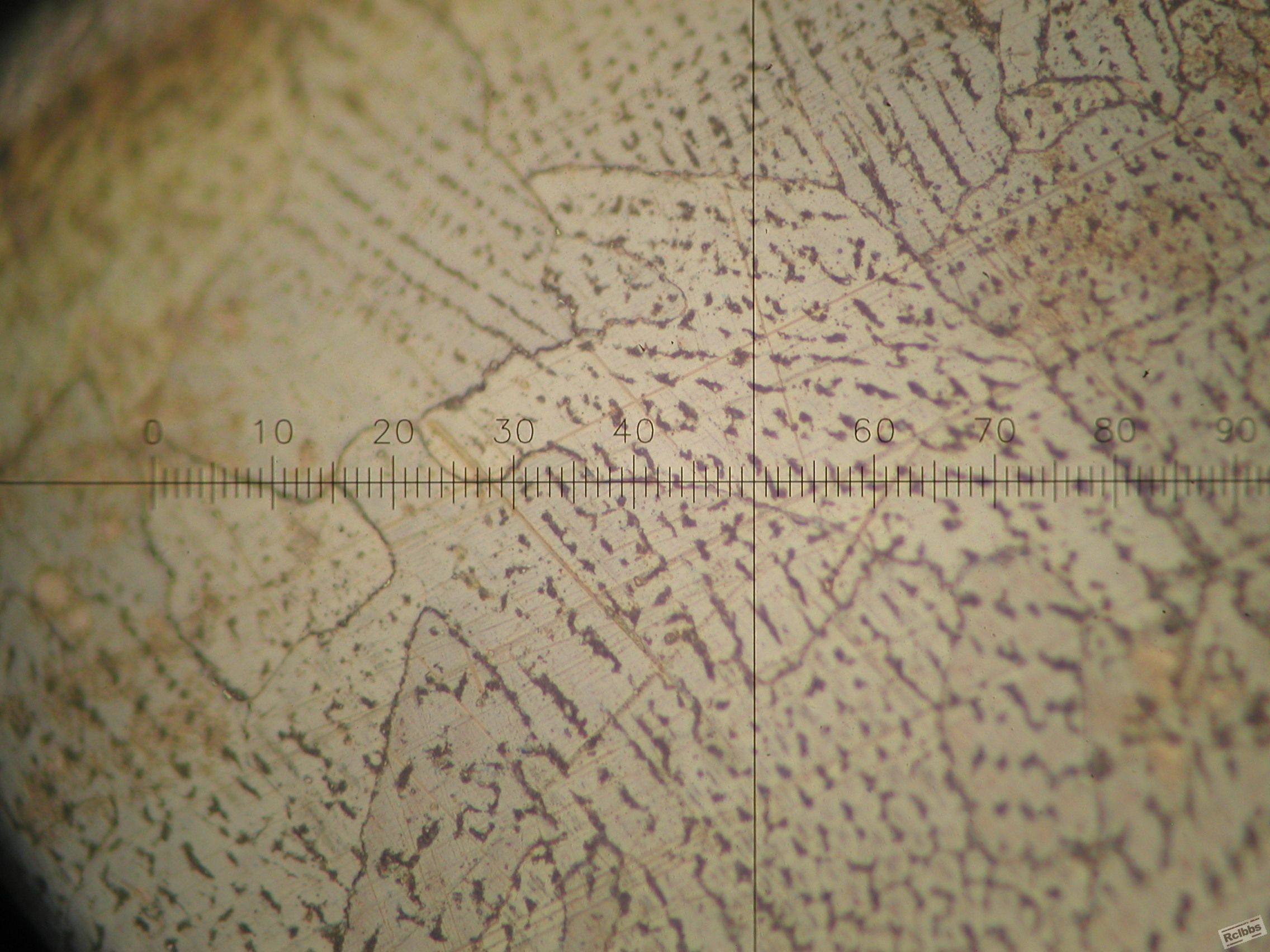

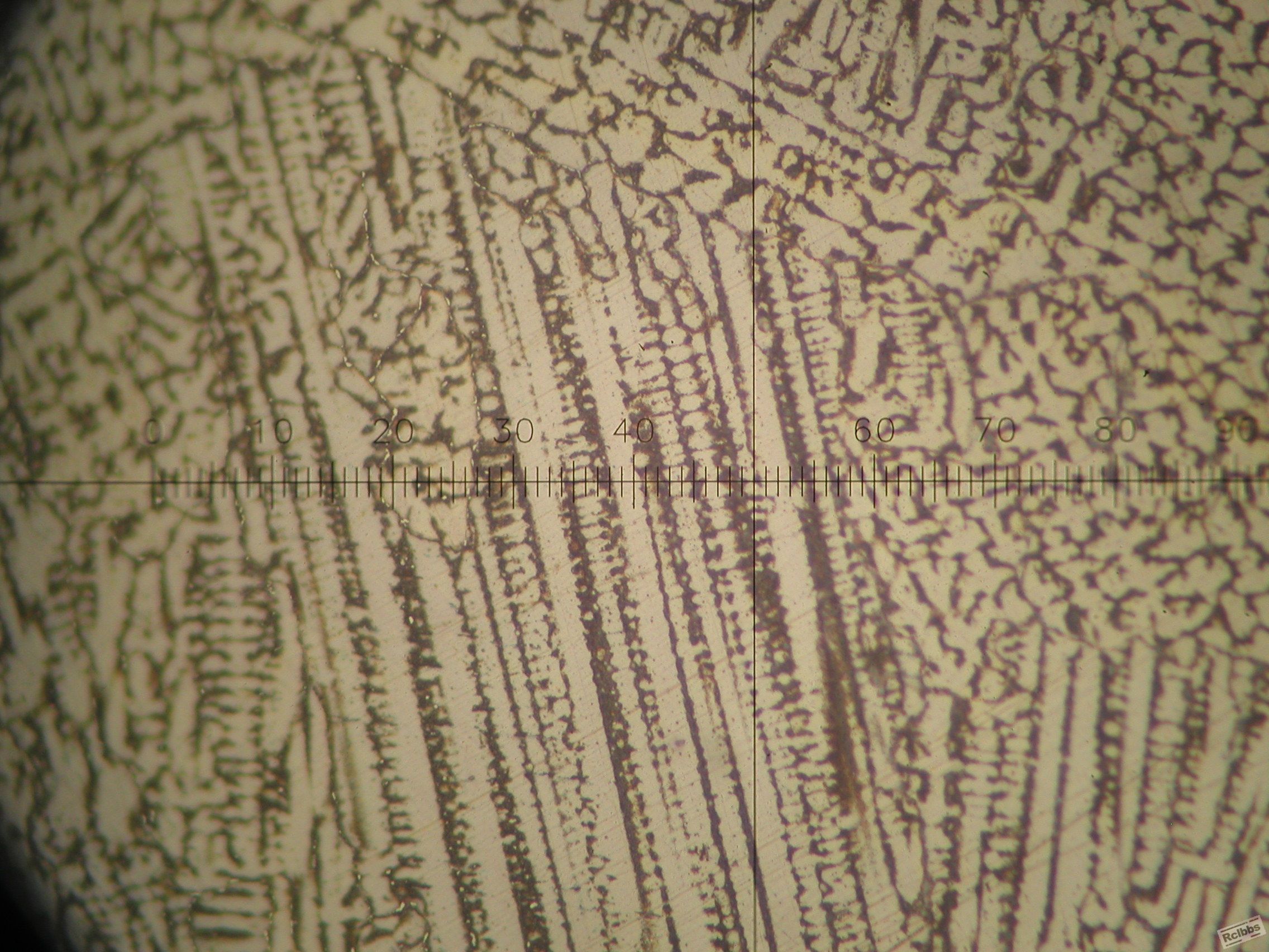

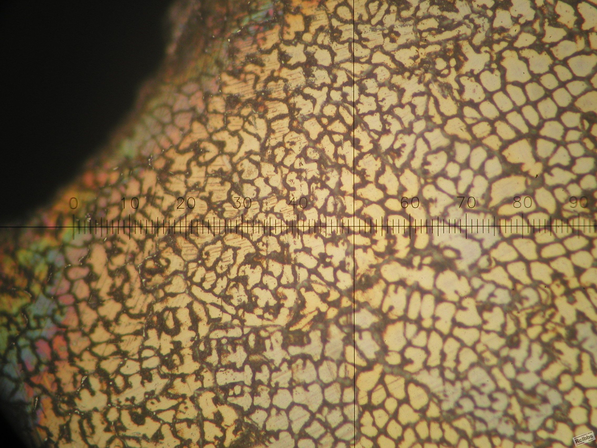

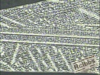

 楼主| 发表于 2010-11-6 14:38:35 | 显示全部楼层
再发点图片大家参看,同材料上的金相   500倍的

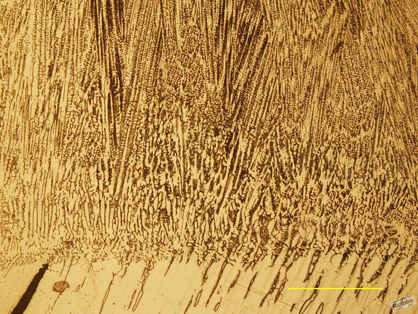

发表于 2010-11-6 16:44:33 | 显示全部楼层

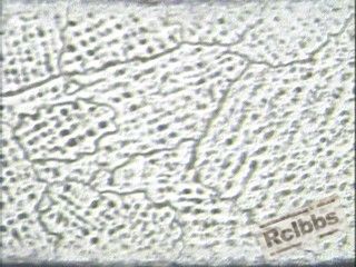

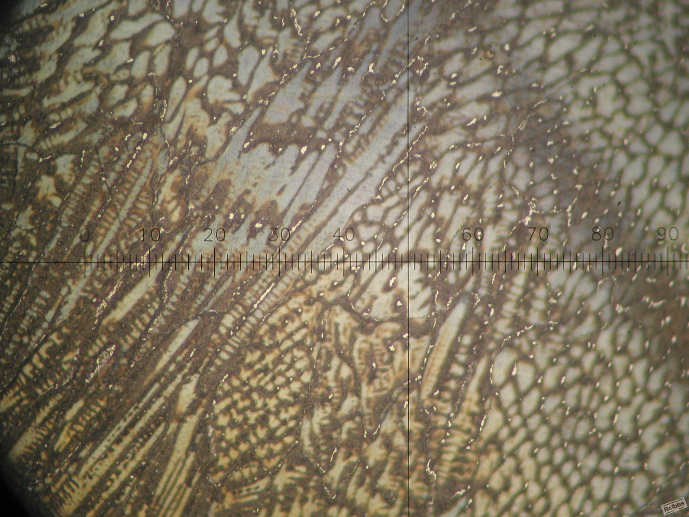

怎么看起来和K213的组织这么像?
wangqinghua196 + 20 感谢参与!
签到天数: 108 天
 楼主| 发表于 2010-11-6 16:59:04 | 显示全部楼层
K213 是什么材料?
是很像呢
请发送相关资料给我参看,谢谢
发表于 2010-11-6 18:17:10 | 显示全部楼层
当中存在未经过锻造和轧制变形的共晶组织,仍保持从液相凝固时状态,仅凭图样作不出更确切的判断了。
