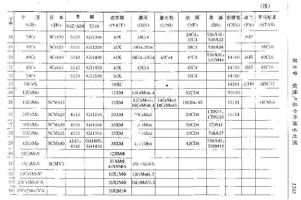

请教各位老师,scm420 相当于中国的什么材料。

回复 #1 虬髯客 的帖子
20CrMo,scm420 日本牌号。

scm420是什么材料
给一个对照表。
抱歉,多发了一个pdf的,内容同图片。
PDF文件已删除。

发表于 2007-9-2 17:45:38 | 显示全部楼层
应该是40CrNiMoA

发表于 2010-8-31 15:09:28 | 显示全部楼层
20CrMo是对应
