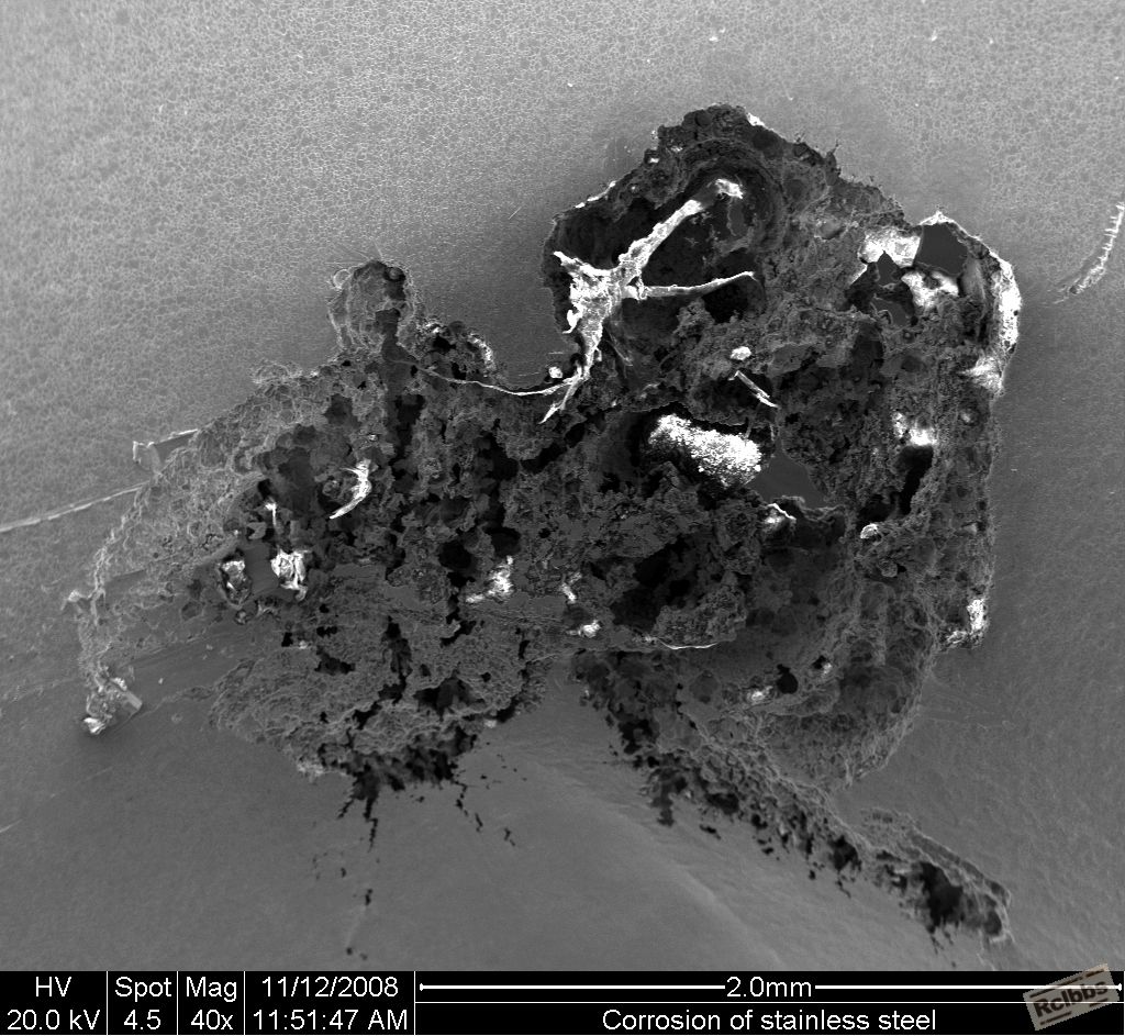

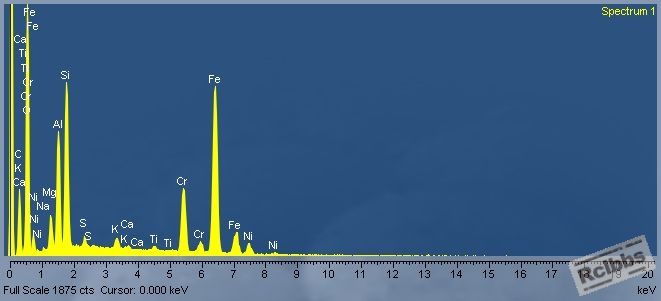

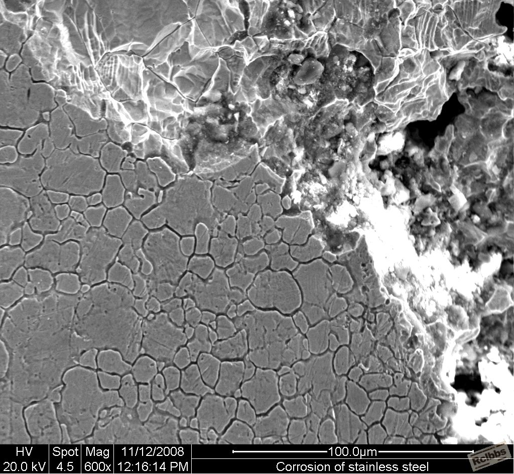

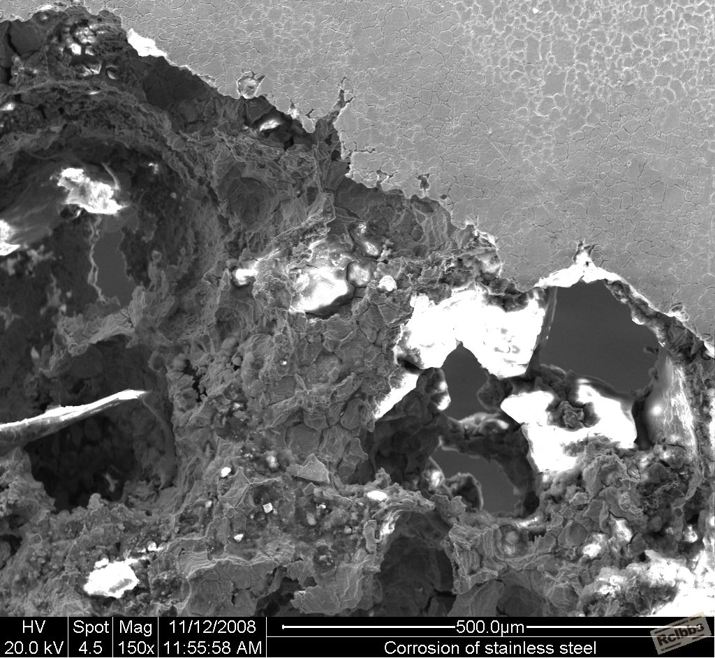

以前碰到过304不锈钢,点腐蚀穿透导致冷却液漏出来。能谱检查腐蚀产物,有S,Na,K,Ca等异常元素,腐蚀坑边缘不锈钢晶界腐蚀较深,想请教:S一般不会造成点蚀,那么我这个案例是如何产生的?机理如何?

首先还是考虑不锈钢是不是经过焊接等热加工过程
是不是可能受敏锐化影响了

   板式换热器, 经过铜钎焊。但这个工艺一直用的,其它产品倒没有发现这个问题。
和冷却水有没有关系?类似锅炉蒸汽那样的腐蚀过程?假如冷却水过分脏导致管道堵塞,冷却水流速过小,温度倒是一直保持,形成蒸汽腐蚀?

    日文看不懂的,英文还能搞搞。换热器最高温度是很难说的,要看冷却水的运行情况的。冷却水正常,最多100度啰,不正常局部可能达到很高的温度。

我认为可能材料中硫化物(夹杂物)过高造成,原因是硫化物过高使单位面积的铬含量降低形成的铬膜不稳定,在使用过程中不断破膜而不能有效形成新的膜最终导致失效。
