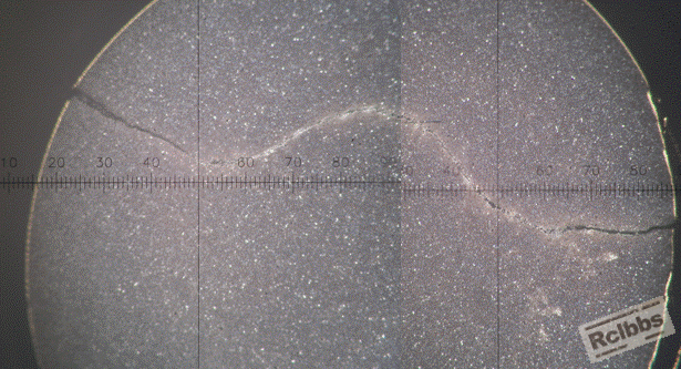

图片2.gif   50倍金相裂纹
讨论一下这个裂纹
材料为M35
发表于 2010-11-6 16:40:15 | 显示全部楼层
你的裂纹倒挺多,呵呵。
这个是贯穿裂纹,有没有打开裂纹观察下断口?

 楼主| 发表于 2010-11-6 16:58:09 | 显示全部楼层
打不开,没那个力气
发表于 2010-11-6 21:39:48 | 显示全部楼层
可能是锻造的原因。。。。。
发表于 2010-11-6 21:57:17 | 显示全部楼层
你用什么工艺处理过!?我看材料的可能性比较大

发表于 2010-11-7 08:37:35 | 显示全部楼层
裂纹的产生有多种原因。不知此件的热处理工艺、大小、热处理设备类型、工件的加工过程如何?

 楼主| 发表于 2010-11-8 07:52:06 | 显示全部楼层
具体工艺未知,材料硬度在  63HRC左右

 楼主| 发表于 2010-11-8 07:52:56 | 显示全部楼层
头部有渡氮化钛

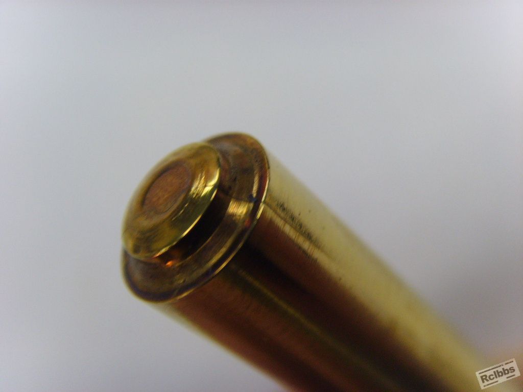

回复 8# hooloo
    能否将零件原图照片传上来,原材料原因较大

发表于 2010-11-8 15:27:19 | 显示全部楼层
你这个零件就一个头,也没法看啊。不过这个裂纹到是裂的挺帅
签到天数: 108 天
 楼主| 发表于 2010-11-8 15:29:37 | 显示全部楼层
要是照整体就看不见裂纹啊      后面就是圆柱状        头部裂了
发表于 2010-11-8 18:45:01 | 显示全部楼层
这个裂纹都打不开?断口可以反映很多问题的,局部冶金夹杂在断面上颜色一般有差异,过热过烧一般断口晶粒粗大,陶瓷状且有人字纹放射纹可以怀疑氢脆,为什么不试试呢?如果断口都不会分析,断裂分析会很难有正确结论的。
发表于 2010-11-8 18:46:51 | 显示全部楼层
采用精密切割机,把头部横向割开,从纵向小心地压一压,裂纹分为两半,断口就出来了呀。
