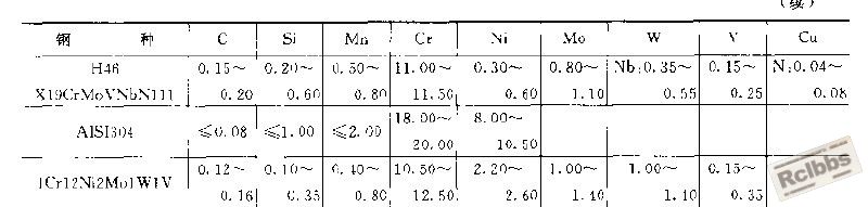

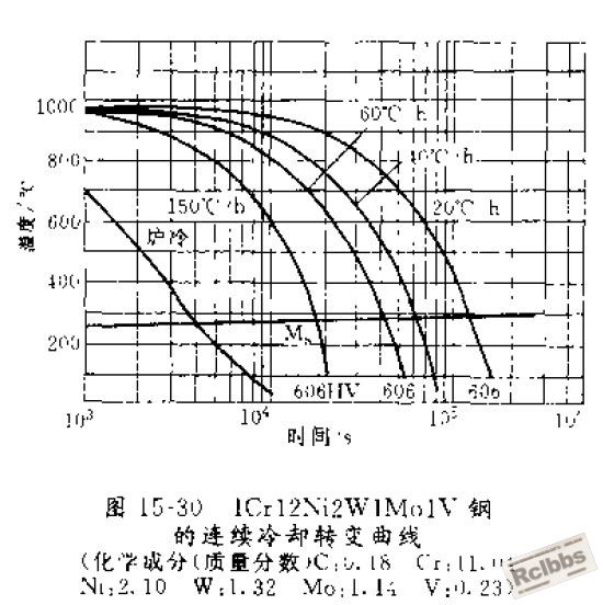

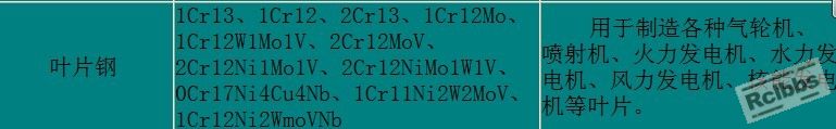

 楼主| 发表于 2010-11-8 14:40:54 | 显示全部楼层
已经找到一部分了  虽然不详细 但是基本上可以看到相关的数据供献给各位 。。
如有需要请下载 1Cr12Ni2WMoVNb.pdf (175.46 KB, 下载次数: 119)

看来大家对这种材料了解得太少了吧,我来献献丑。该材料为汽轮机末级叶轮用钢。淬火温度为:980-1050,回火温度为:650-690(二次回火)。
