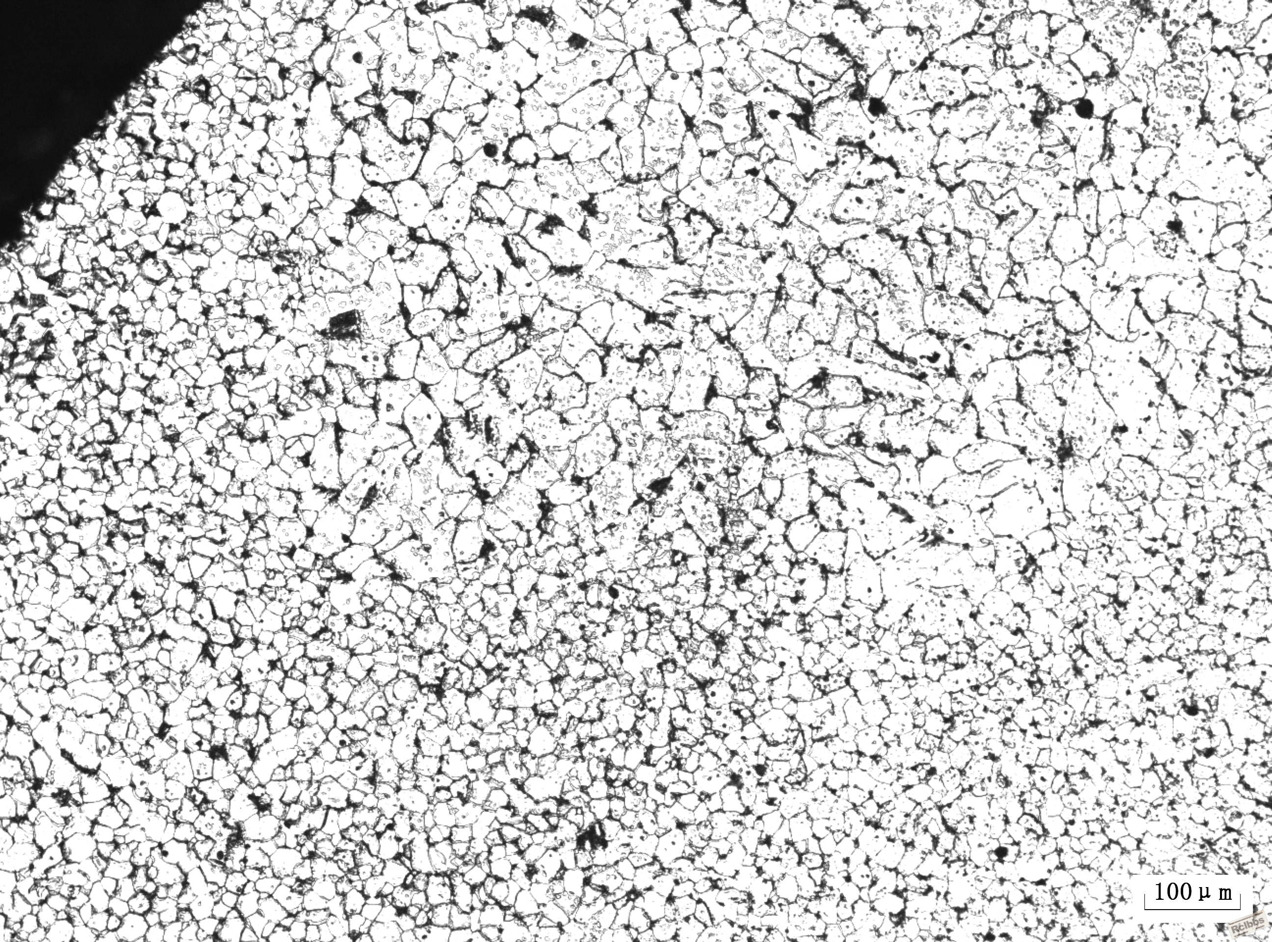

线材q195

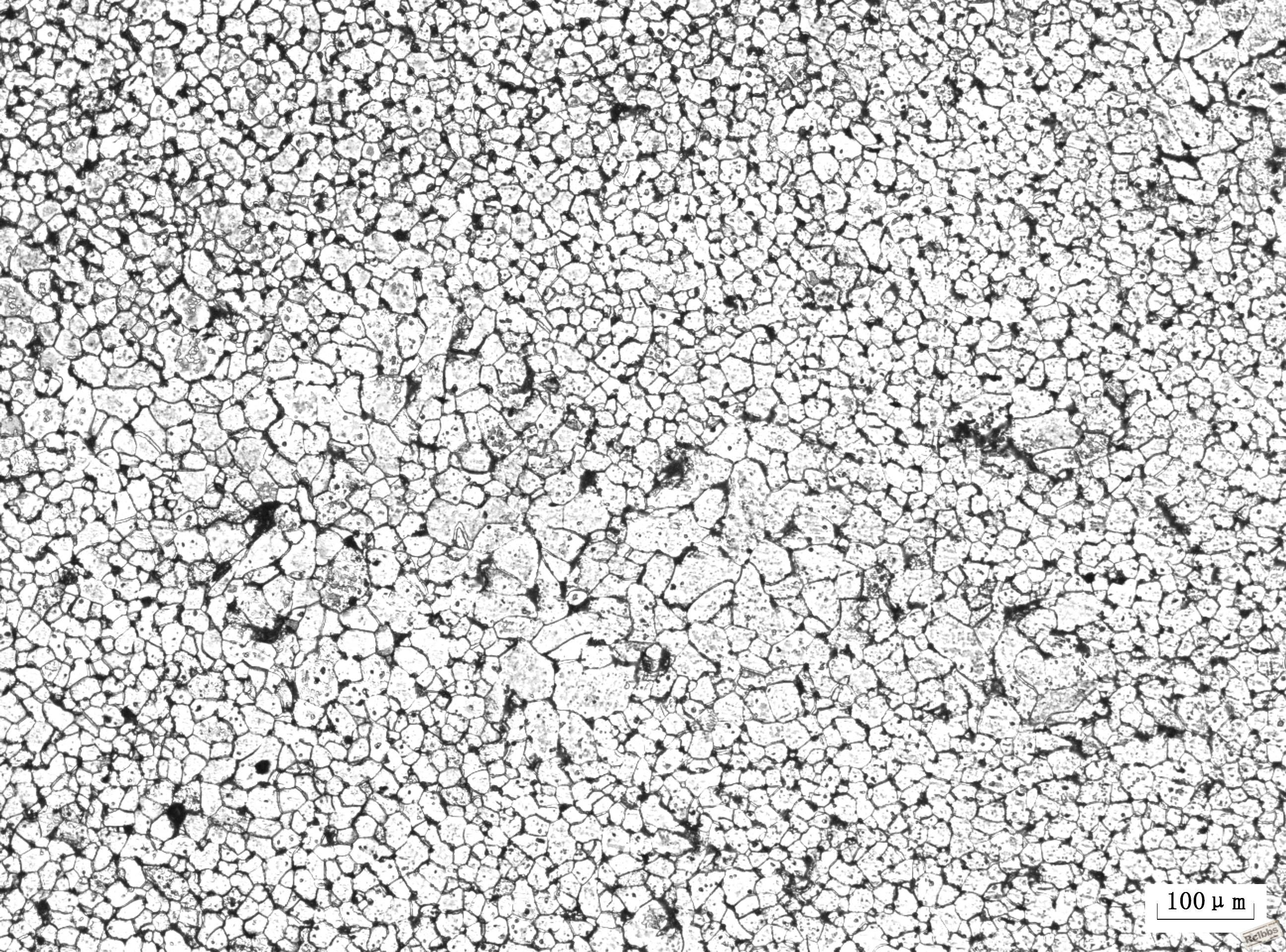

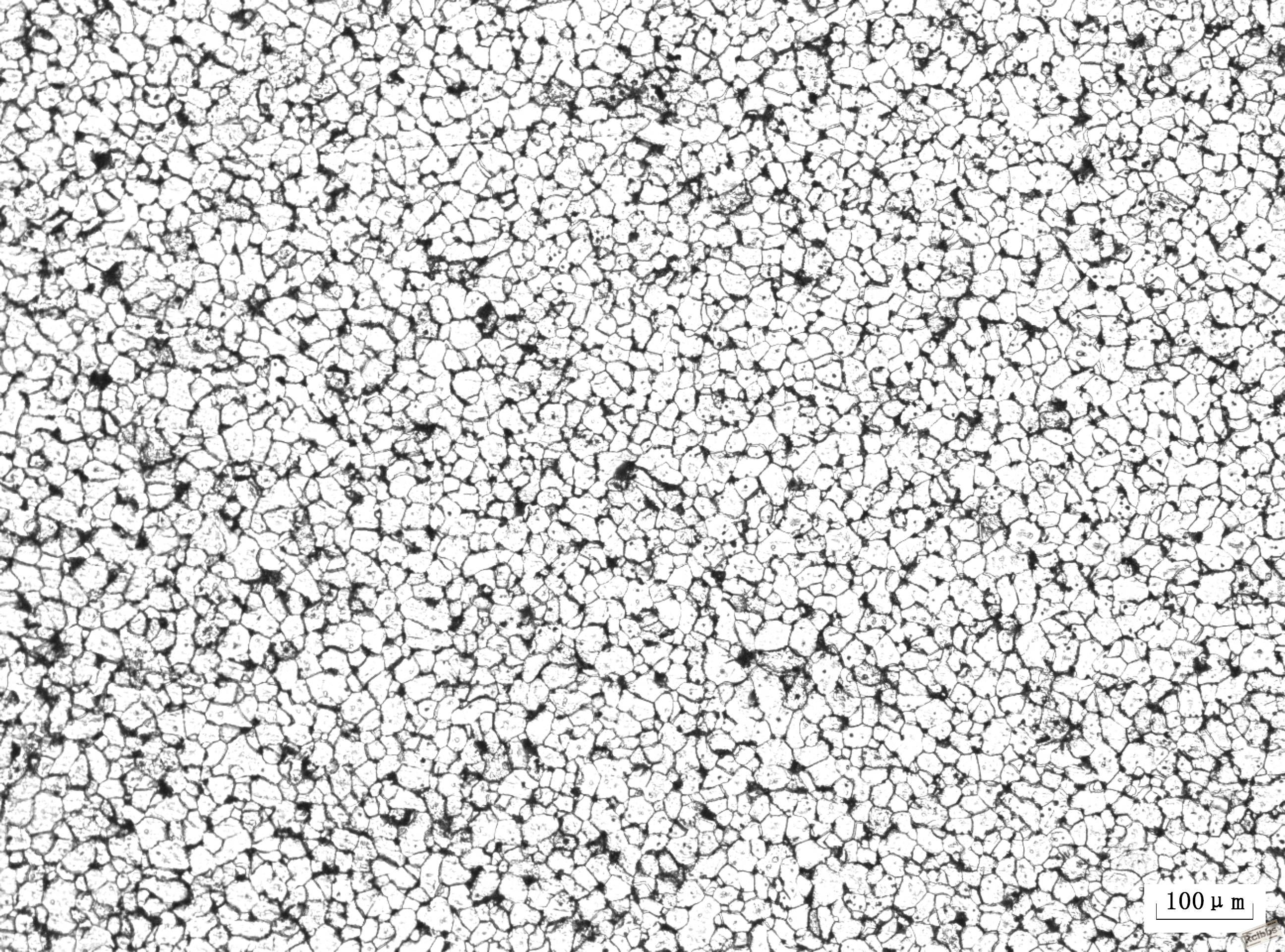

 楼主| 发表于 2010-11-7 12:50:59 | 显示全部楼层
第二张跟最后一张一样是正常组织

发表于 2010-11-7 19:46:22 | 显示全部楼层
从图片看,出现晶粒大小不一致的情况,可能楼主是问这个吧!
 楼主| 发表于 2010-11-7 22:37:14 | 显示全部楼层
对不起没有说清楚,就是想问晶粒大小不一样的原因
发表于 2010-11-7 22:43:52 | 显示全部楼层
我认为是结晶过程中钢胚局部温度失控所至,目前我们遇到的问题是线材周围出现很密集的晶粒,中间晶粒长的.

发表于 2010-11-8 14:17:34 | 显示全部楼层
猜测
     线材周围出现很密集的晶粒,中间晶粒长的,应该是周围受力变形大,温度和再结晶共同作用的结果

发表于 2010-11-8 14:22:34 | 显示全部楼层
应该是热量扩散的问题吧,边缘温度降得快晶粒细小,心部温度降得比较慢,晶粒度就大一点,应该是正常现象吧, 个人看法,我对线材不是很了解。从过冷度的角度分析一下。
发表于 2010-11-8 16:56:01 | 显示全部楼层
9楼很有道理
