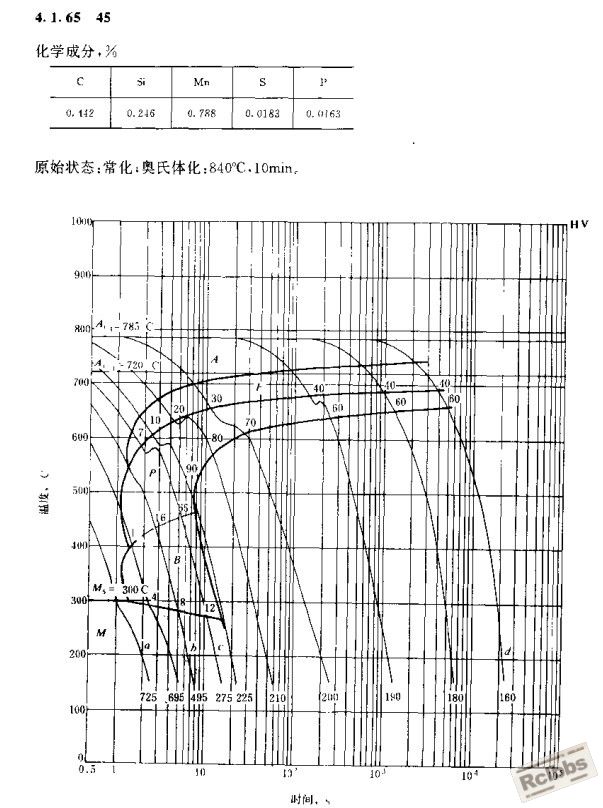

45号钢在什么热处理温度区间可出现上/下贝氏体(具体点),谢谢~

自己查一下CCT曲线不就知道了嘛
 楼主| 发表于 2010-11-8 14:08:13 | 显示全部楼层
回复 2# lixianfeng
    您可以贴个图吗?
发表于 2010-11-8 22:21:32 | 显示全部楼层
看来要获得B不容易啊

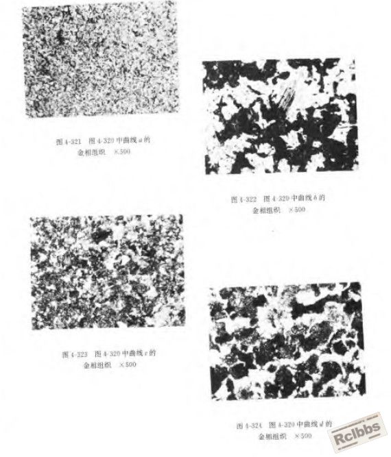

 楼主| 发表于 2010-11-12 21:43:39 | 显示全部楼层

用等温正火。
发表于 2010-12-13 20:25:17 | 显示全部楼层
快冷经过350~450回火可以得到部分贝氏体组织
