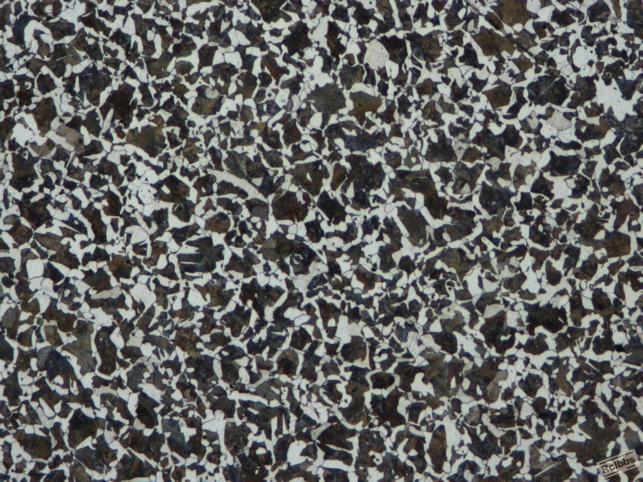

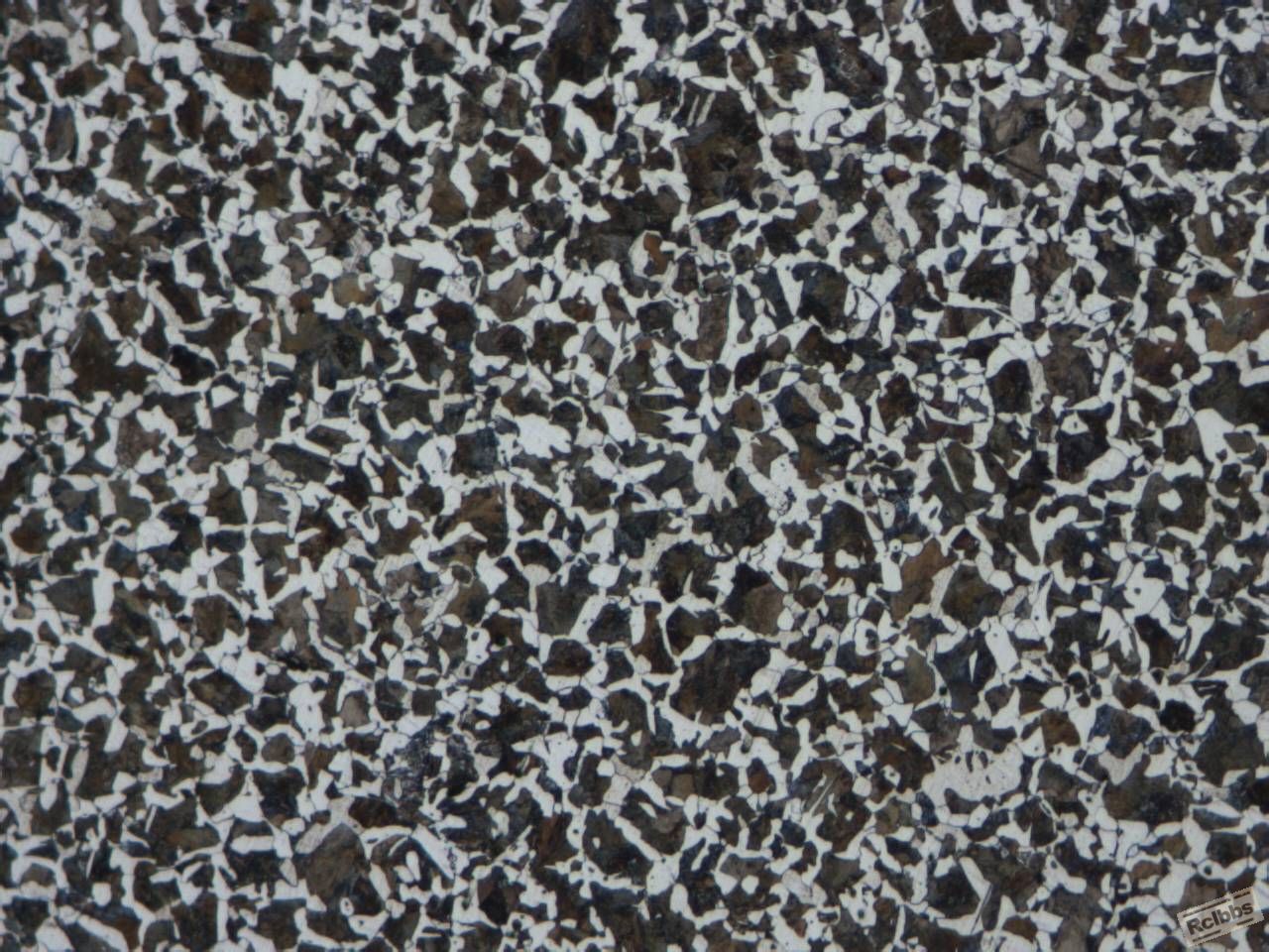

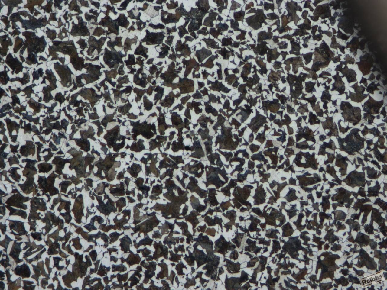

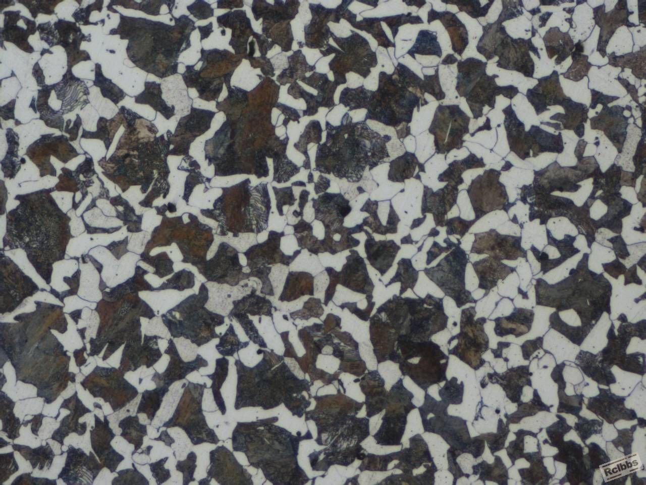

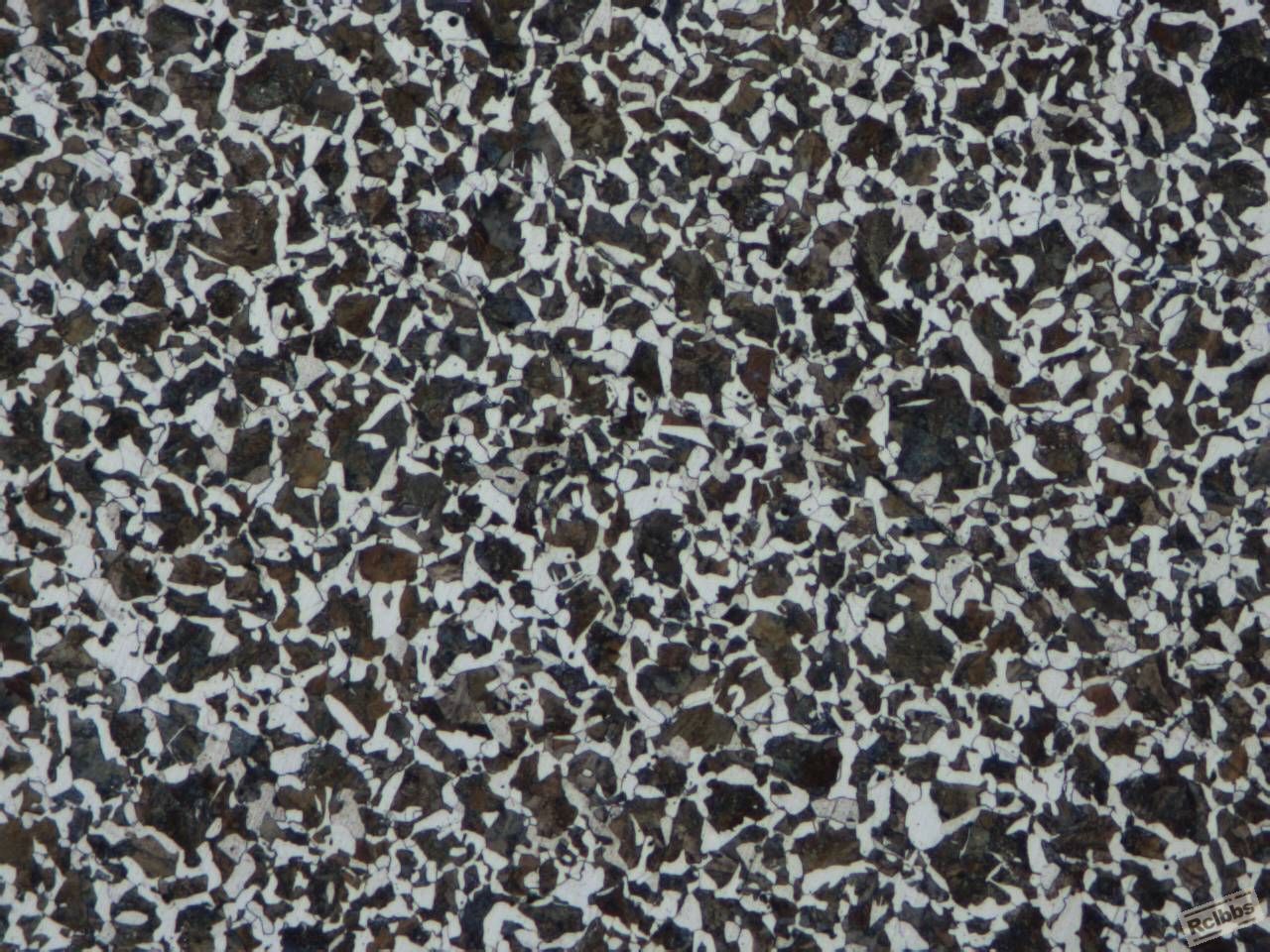

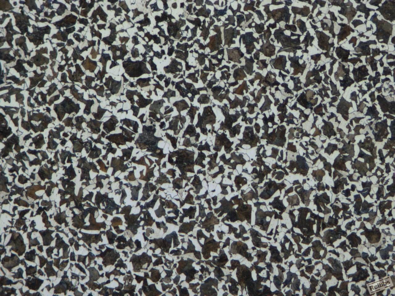

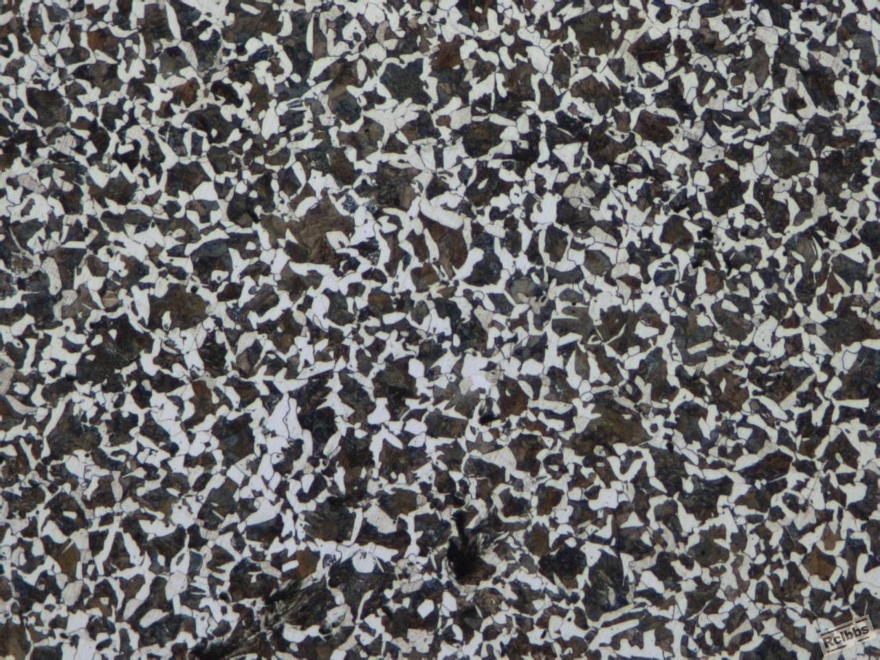

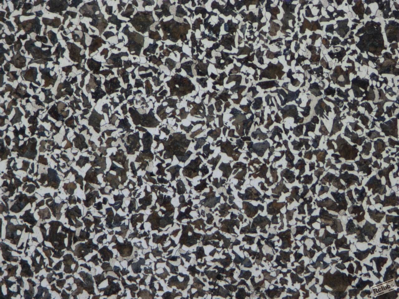

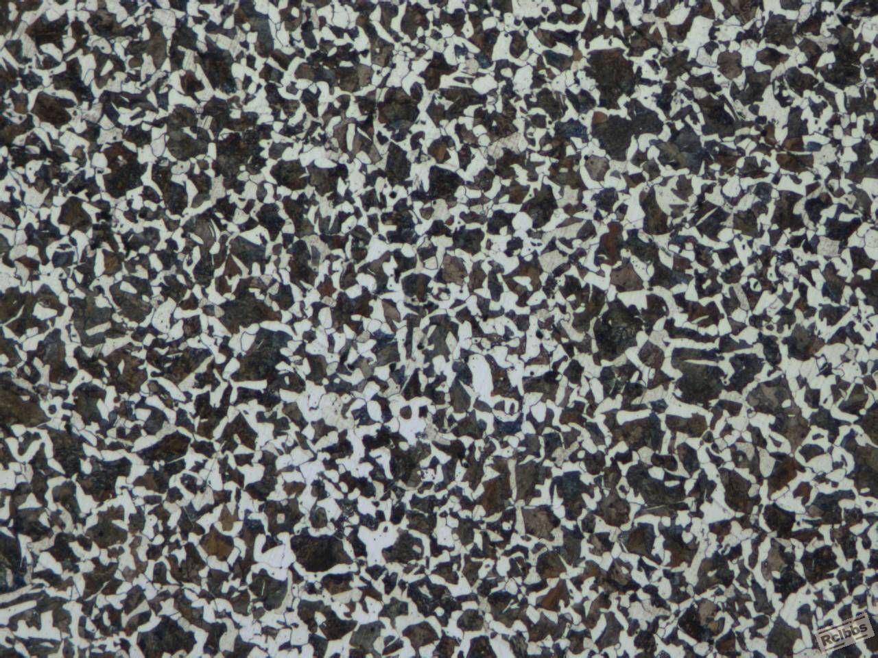

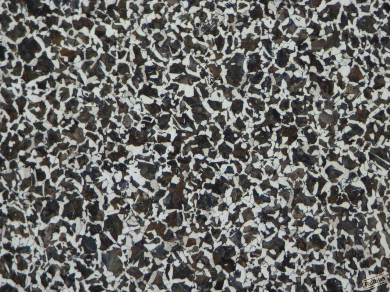

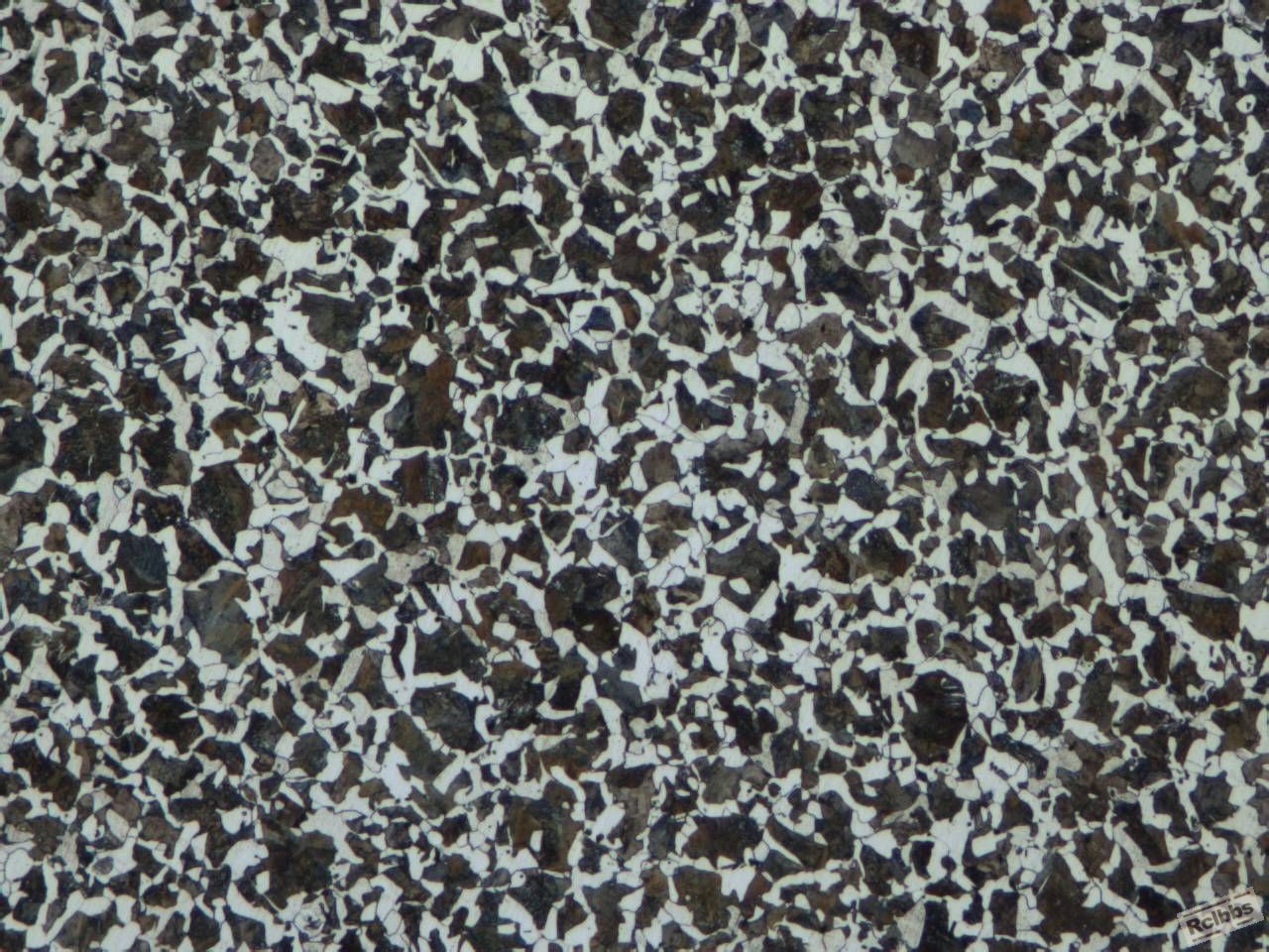

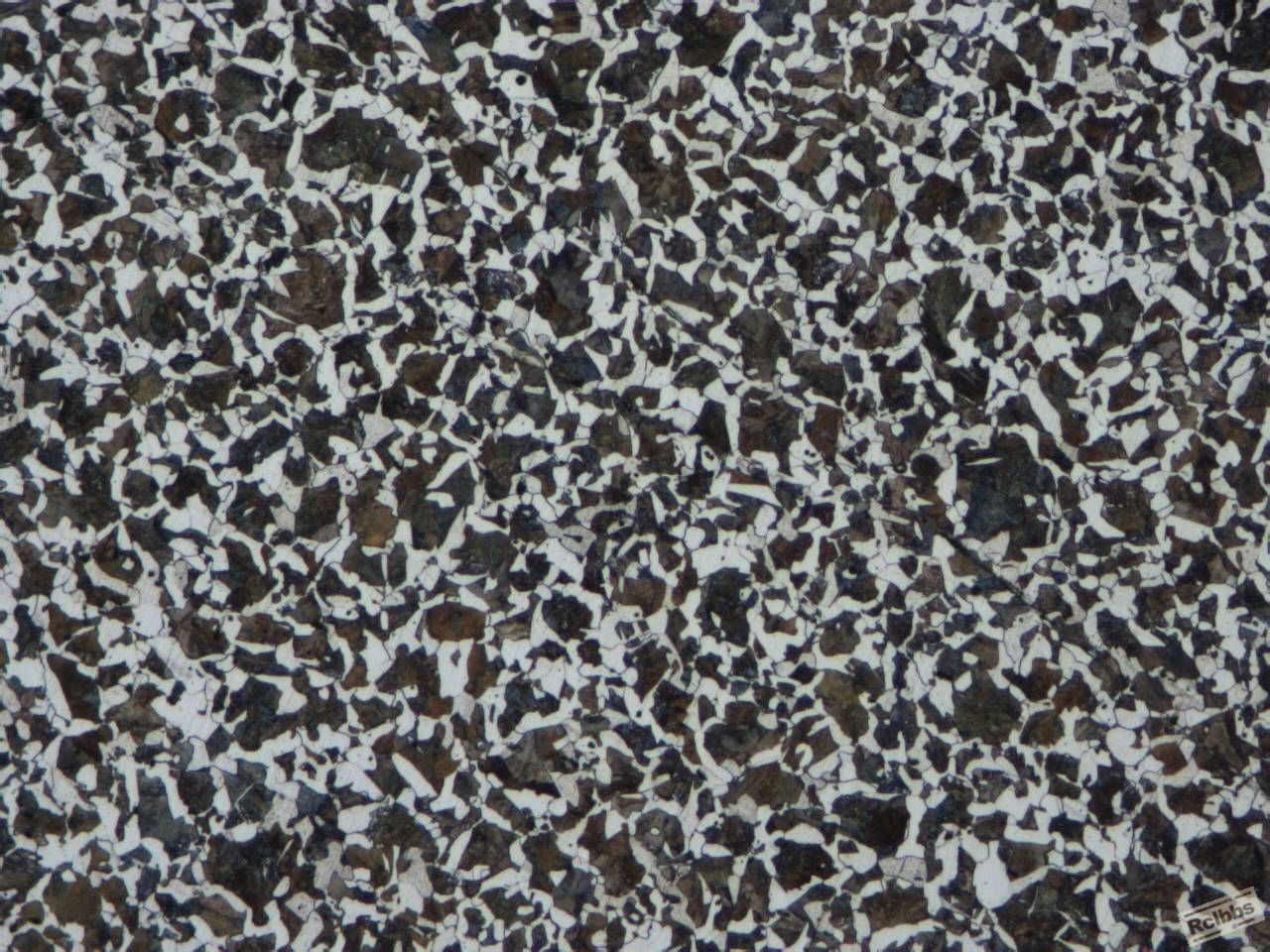

一个零件轴断了。。验收强度要求。。抗拉大于900。。
断裂件拉伸试验为800mpa
金相如下。。。
签到天数: 128 天
发表于 2010-11-8 03:53:49 | 显示全部楼层
轴应该是调质组织,现在是铁素体+珠光体。
签到天数: 220 天
发表于 2010-11-8 07:05:56 | 显示全部楼层
标准规定40Cr拉伸应该在调质状态下作试验,你的组织状态不是调质处理,试验值无效!

正火状态,拉力为8.8级。

    这么明显,滥竽充数哈
正火件就使用上了,不断才怪

明显不是调质组织啊。

明显正火组织嘛

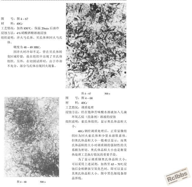

发表于 2010-11-8 14:27:37 | 显示全部楼层

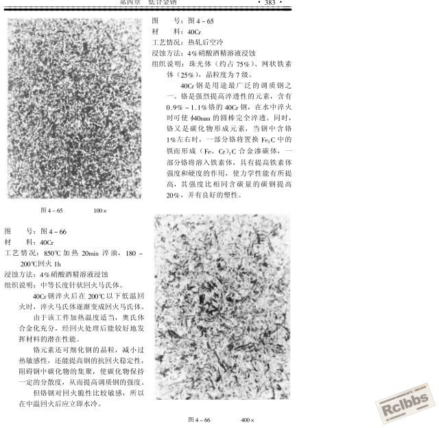

谁传一个40Cr调质的图片对比一下,刚好学习哈哈谢谢

楼主做的金相图片挺漂亮的,基体组织是F+P,不是调质处理后的组织,所以力学性能没有达到技术要求很正常的,此材料调质处理后应该很容易达到你所说的力学性能的要求。

应该是正火组织

楼主是不是想用正火来代替调质凑这个抗拉强度的值啊?这组织怎末看都是正火组织:F+P
 楼主| 发表于 2010-11-8 22:17:50 | 显示全部楼层
是的,已经给了判定了!!

回复 7# 孤鸿踏雪
    有几个珠光体里有几棵针  怎么判定呢

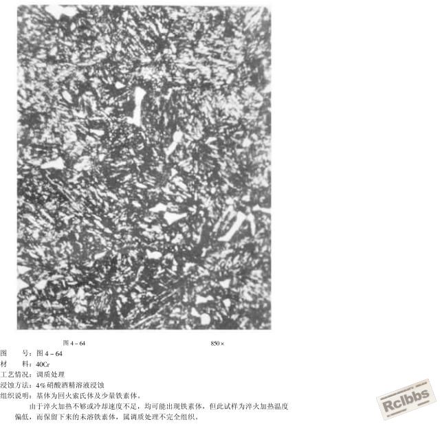

可以参照《钢铁金相图谱》一书,里面有40Cr各种状态的组织及说明

发表于 2010-11-9 08:52:59 | 显示全部楼层
那里有这本书呀   ?
谁给传一个

正火组织,

根据您的技术要求来判断,该产品应该进行调质处理,而您的产品属于正火态组织。
对于40Cr材料,强度900Mpa以上正火是无法实现的。
