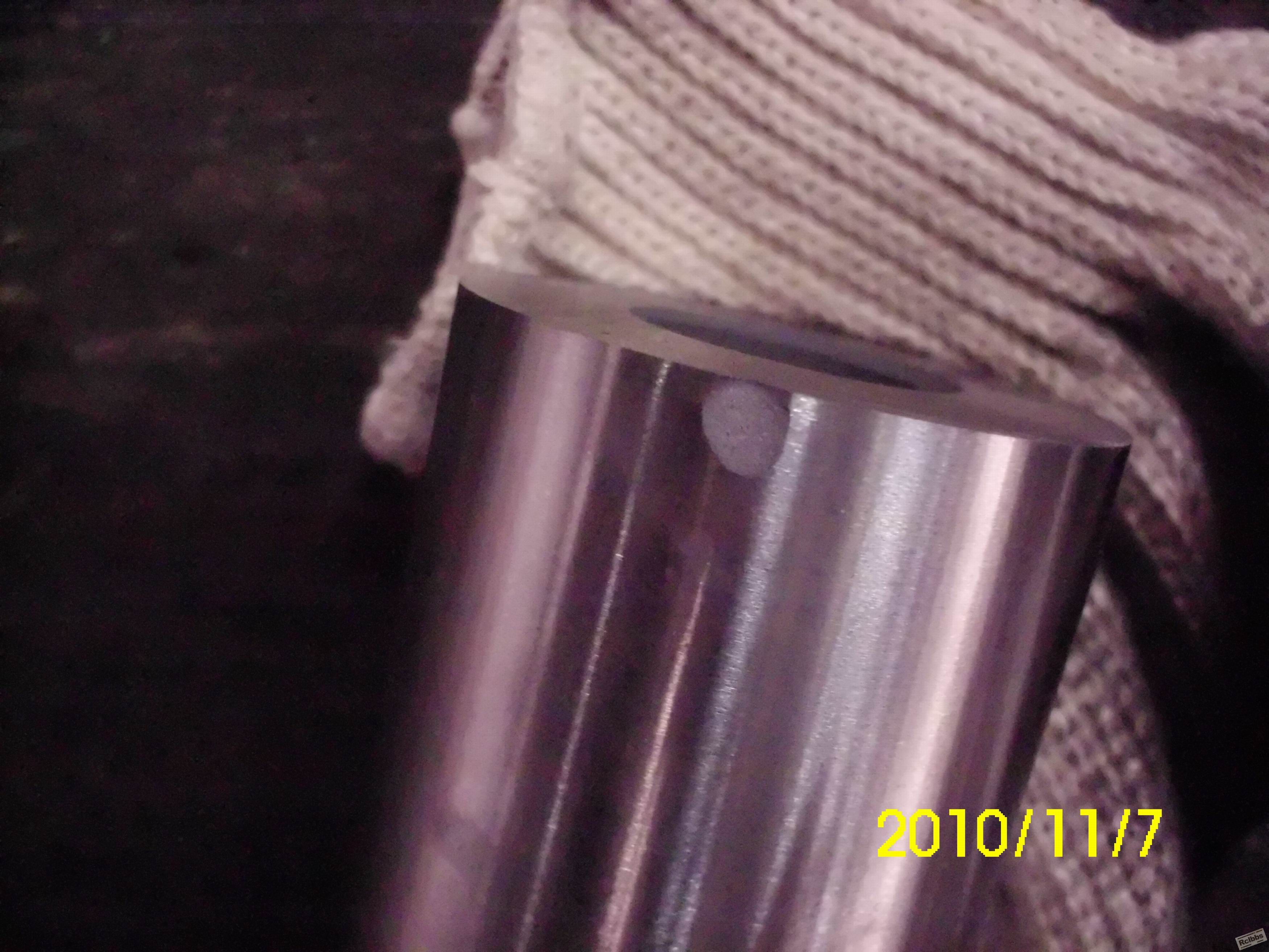

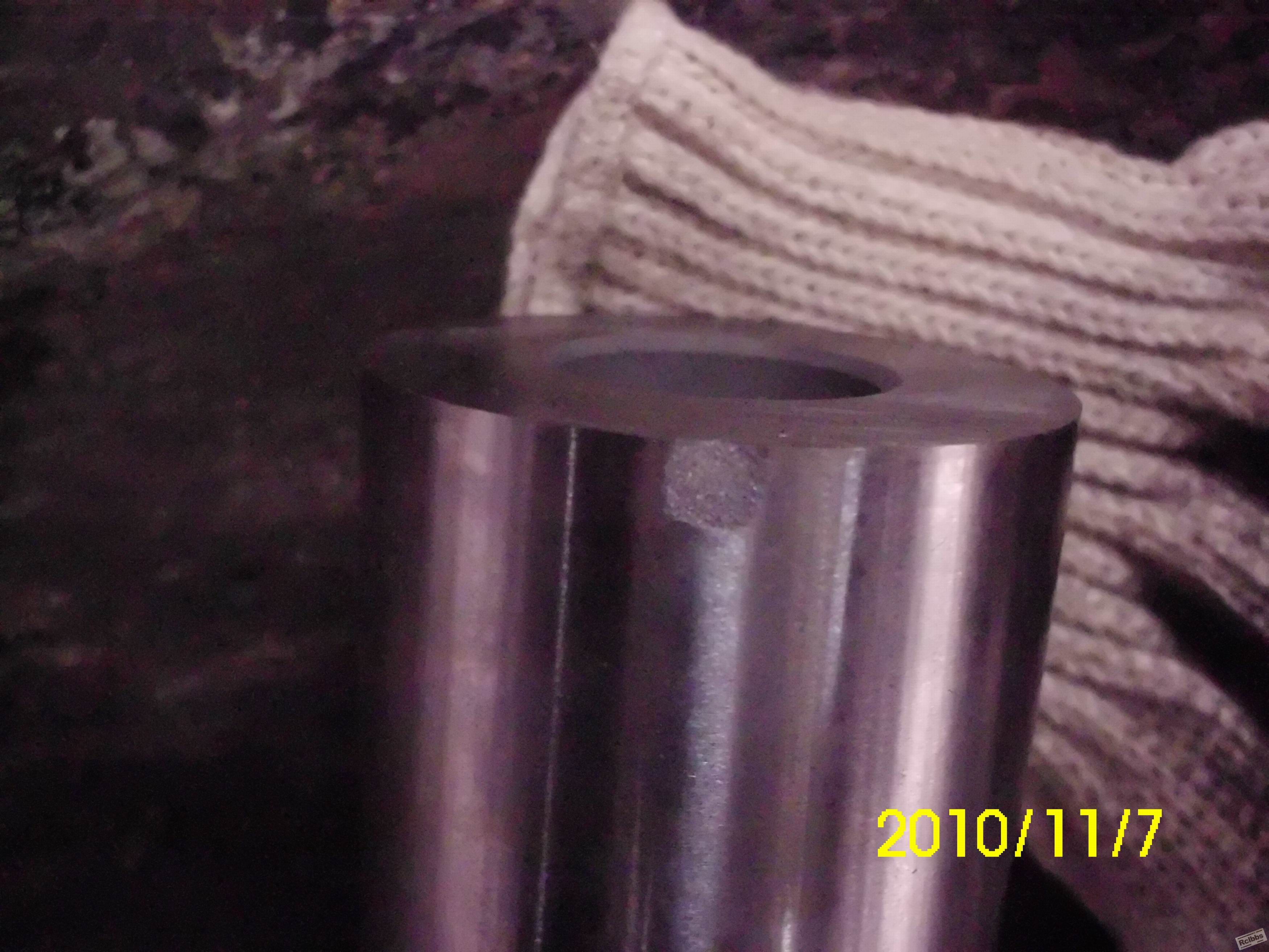

问题:倒角处崩掉一块
问题发现的工序:磨外径
前面工序:渗碳、淬火、回火、磨双端面。
甲分析:是渗碳问题。在倒角处碳浓度太高所致。
乙分析:材料问题,有夹碴。
丙分析:双端面磨对产品的冲击造成
请大家分析一二,仁者见仁,智者见智。找出真正的原因。

发表于 2010-11-8 10:10:46 | 显示全部楼层
照片不是很清晰

发表于 2010-11-8 10:45:18 | 显示全部楼层
抛个砖
渗碳问题  浓度过高
之前干过  断裂形状基本一样  拿丰东多用炉干的  同一种工件(不是和你的一样)有一回工人把工艺输错了出来后和这个的断裂差不多
个人己见 请高手指点 我们材料20crmo
发表于 2010-11-8 11:01:08 | 显示全部楼层
说的都有理,做金相看看有没有夹杂,碳浓度是否过高再做确认。
发表于 2010-11-12 19:27:21 | 显示全部楼层
会不会是含碳量过高造成尖端效应啊
发表于 2010-11-12 21:04:30 | 显示全部楼层
做个金相分析看看 组织怎么样,碳化物?

发表于 2010-11-18 18:48:45 | 显示全部楼层
也可能金相正常没有问题,一般出现这种情况可能二次淬火或者回火不充分,应力大造成的,采用2次回火可以解决.我以前处理曲柄销出现这种情况,我看楼主的工件似乎也是.
发表于 2010-11-18 19:35:08 | 显示全部楼层
个人分析,不大可能是碳浓度太高引起的,我们家的扩散碳浓度都达到1.15,可是没有客户反映这情况
再说了,铸铁的碳含量那么高,在磨削时也不会掉碴
个人比较赞同丙的观点,即在双面磨削时的冲击造成的

发表于 2010-11-19 17:12:34 | 显示全部楼层
首先查看零件是否有磕碰痕迹
第二分析热处理指标是否合格
第三是分析是不是杂质引起了淬火裂纹
发表于 2010-11-19 21:45:11 | 显示全部楼层
看了照片,出现剥落的位置是在工件的倒角处而且倒角根本没有一点过渡,渗层有一定的原因最主要的我觉得还是设计方面有点问题。
签到天数: 7 天
 楼主| 发表于 2010-11-20 11:20:08 | 显示全部楼层
回复 14# lixianqiu
    照片中的产品已经经过了双端面磨削,所以倒角已磨掉了。热处理前是有0.5的倒角。希望碰到类似现象的网友能够将经验介绍一二。因为公司制样设备简陋,检测手段欠缺,所以没能继续跟踪分析。
