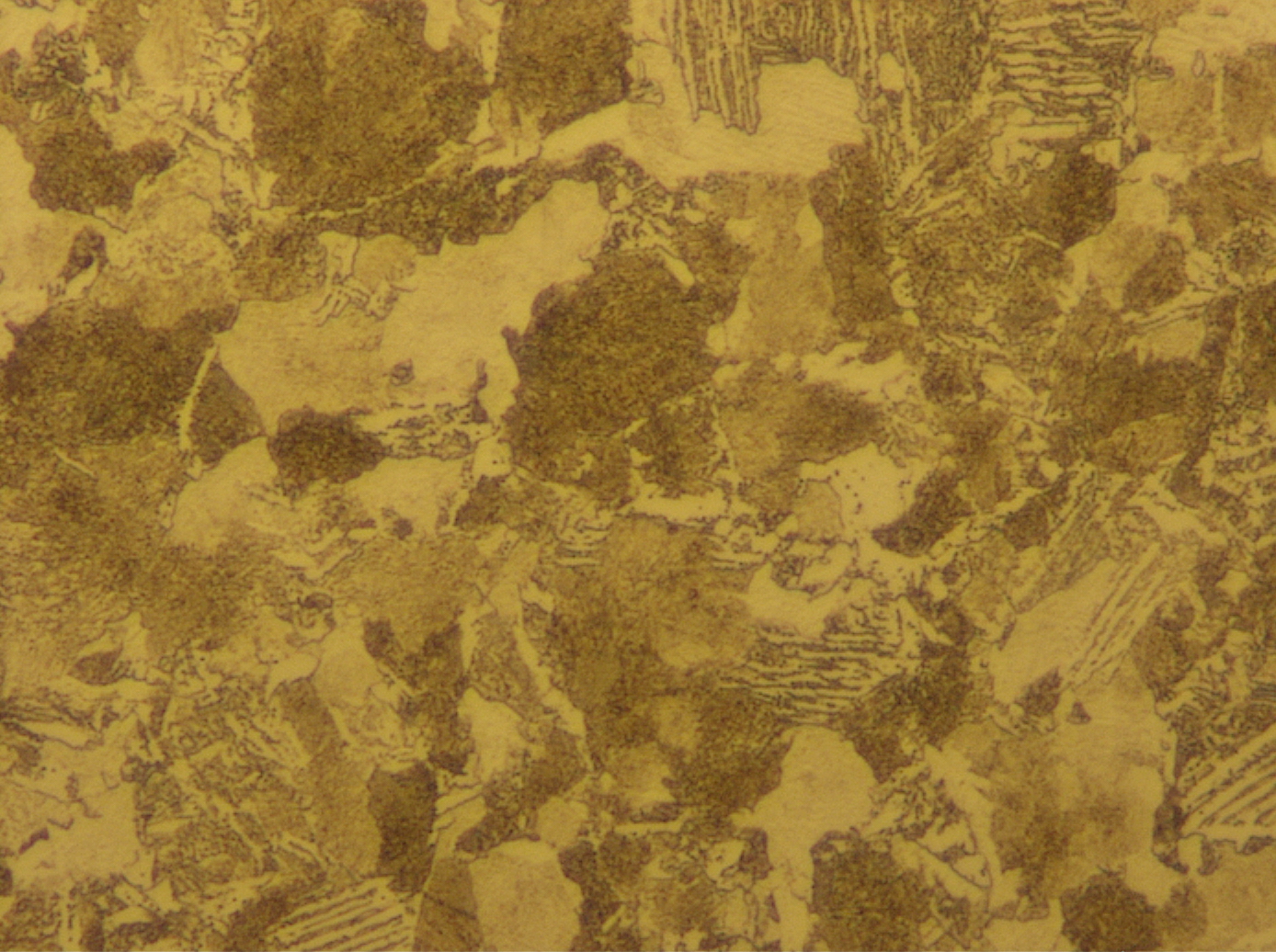

这是我们送检测局的试样,他们的回答是针状铁素体,回火珠光体,我个人有疑问,请指点具体的组织,另外,大块白色的是铁素体吗?上面不象铁素体那样白亮,有人说是马氏体,珠光体和铁素体的魏氏组织是有的,请帮忙解答 192500xLO-L2.jpg

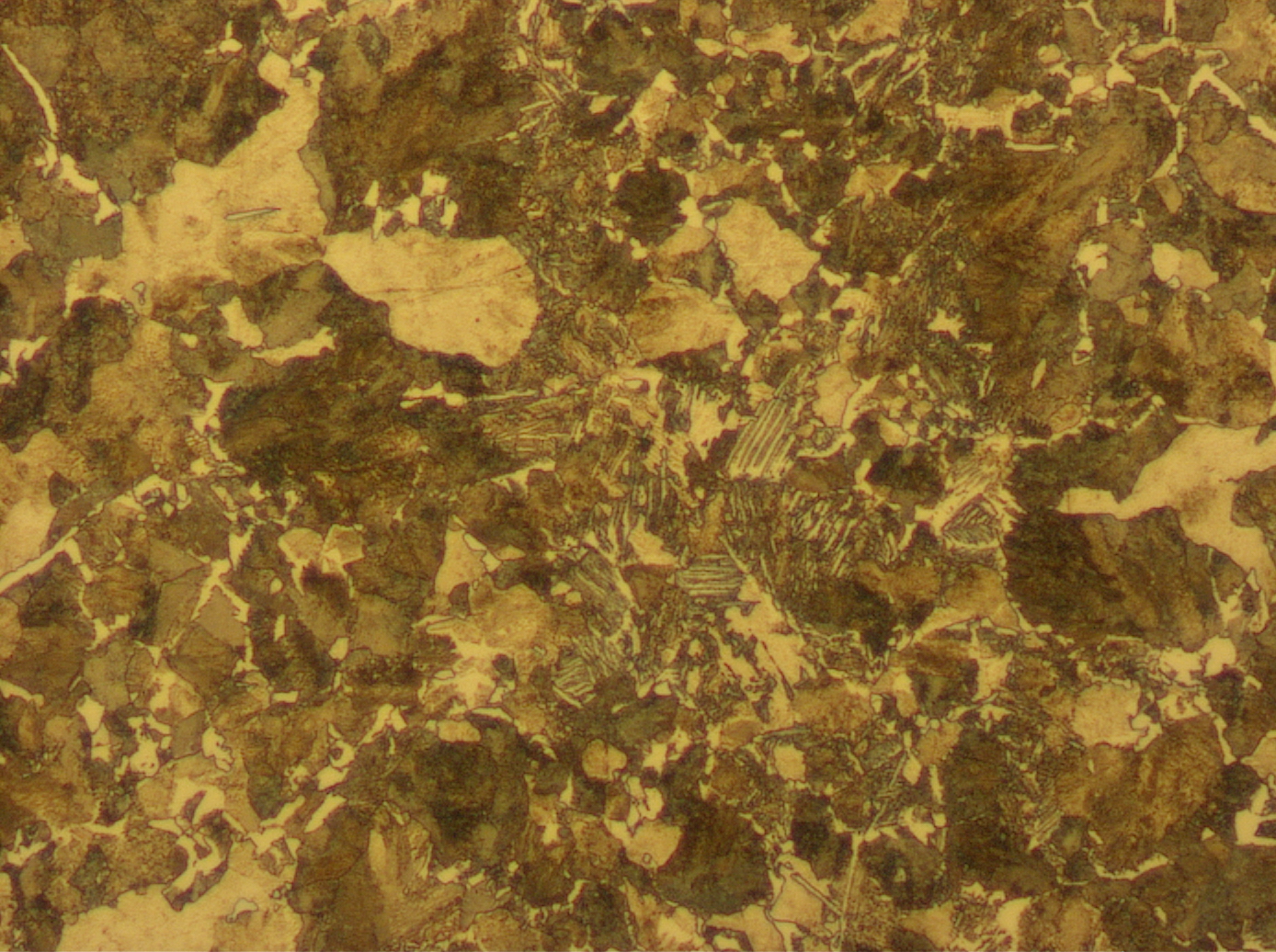

 楼主| 发表于 2007-8-9 08:21:51 | 显示全部楼层
200倍
上面是500倍的,这张是200倍的

问题
另外,看200倍的照片,白色的大块上有灰色组织的存在,是什么?马氏体?还是根腐蚀条件造成的?

请告知:材料、热处理工艺!
 楼主| 发表于 2007-8-9 12:18:34 | 显示全部楼层
45号钢,淬火 870回火580,温度具体我不清楚,不是我们这个厂生产的,我提供的只是同类产品的温度
发表于 2007-8-9 12:30:28 | 显示全部楼层
油淬的?工件大?明显的冷却不足。有点象正火组织了。
 楼主| 发表于 2007-8-9 12:48:36 | 显示全部楼层
是的,工件大,大圈直径有一米五,油淬的,那能否告知具体的组织,例如黑的是珠光体,白色块状的?百块上的灰色组织?白色针状的?谢谢
发表于 2007-8-9 13:12:12 | 显示全部楼层
连屈氏体都没有,还猜测贝氏体?
魏氏组织估计是锻造造成,淬火未溶解得以保留。
白色块从铁素体和马氏体上考虑。可用纤维硬度,深腐蚀或中温回火鉴别。
应该是锻造组织,淬火温度过低,没有相变。
别说这个工件经过570度回火,白色块的保留,说明了,中温回火和淬火工艺中,必有一个工艺做得很滥。
 楼主| 发表于 2007-8-9 13:40:13 | 显示全部楼层
水冷的,不是油冷的。
发表于 2007-8-9 13:49:55 | 显示全部楼层
这种白色块,要么是铁素体要么是马氏体。个人倾向于铁素体。
如果是铁素体块状,说明加热不足,块状铁素体未溶解。
如果是马氏体,580度回火后不应该保留白色块的。接近600度,马氏体中碳化物早就析出,铁素体饱和度下降,发生再结晶,变成回火索氏体类型的组织了。拿来的白色块?
发表于 2007-8-9 14:01:03 | 显示全部楼层
照片上,连一点淬火或淬火不良的迹象也看不到。
45号钢的条状和片状马氏体或者屈氏体迹象一点都看不到。网状铁素体周围都是珠光体。个人倾向于没有发生相变。
除非显微硬度表明白色块是马氏体,呵呵

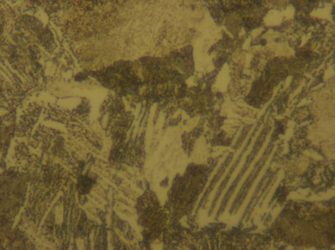

那为什么不是很纯净的白亮的铁素体而是再上面有一些看似脏东西的东西在呢 接下来我可以发张1000倍的,请大家看看,谢谢了
发表于 2007-8-9 14:04:31 | 显示全部楼层
晶粒的位相不同,有时候是有色差的。多看看低碳钢如:08号钢的金相照片就知道了。
 楼主| 发表于 2007-8-9 14:07:19 | 显示全部楼层
1000倍的
这是1000倍的照片大家能看的清楚些[localimg=400,299]1[/localimg]
 楼主| 发表于 2007-8-9 14:14:54 | 显示全部楼层
重粘一次

发表于 2007-8-9 18:57:29 | 显示全部楼层
好像是正火的组织  由铁素体和渗碳体的交错排列的烛光体的迹象。
发表于 2007-8-9 23:42:09 | 显示全部楼层
检一下显微硬度就知道是不是马氏体了,据我观察不是,应该是珠光体(灰)+铁素体(白块、魏氏组织)
