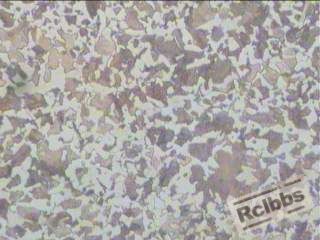

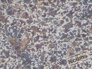

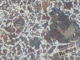

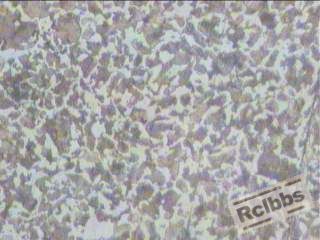

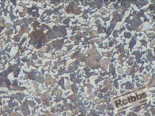

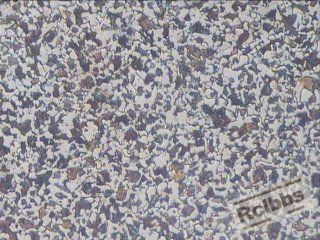

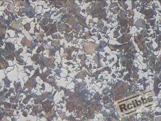

45钢正火组织评级。大家看这个组织按标准评为2级合不合理。
发表于 2010-11-9 17:56:29 | 显示全部楼层
珠光体+网状铁素体   根据GB/T13320-2007 评7级吧    只是魏氏组织没有
回复 顶 1 踩 0
 楼主| 发表于 2010-11-8 18:59:40 | 显示全部楼层
这个组织,按标准我评的是不合格,对方说只评得起2级。大家帮我评评。
发表于 2010-11-8 19:27:23 | 显示全部楼层
怎么感觉不像正火组织呢?
发表于 2010-11-8 19:31:27 | 显示全部楼层
不合格组织。
 楼主| 发表于 2010-11-8 20:22:49 | 显示全部楼层
按标准评几级呢。楼上
发表于 2010-11-9 17:58:05 | 显示全部楼层
国标中还有个说明就是结合高倍观察
 楼主| 发表于 2010-11-9 18:57:11 | 显示全部楼层
谢谢楼上.但是我用的是GB/T13320-2008中,好像没有说明"可以结合高倍观察.":)
发表于 2010-11-9 21:38:35 | 显示全部楼层

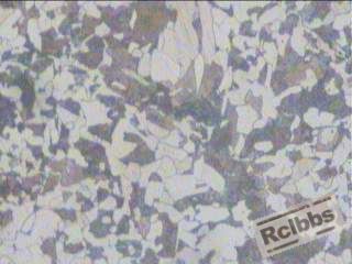

应该搞多点图片才能让大家评定一下 呵呵
发表于 2010-11-10 15:21:57 | 显示全部楼层
多了吧,怎么样?
发表于 2010-11-10 20:52:13 | 显示全部楼层
回复 8# tangdaodong
这个正火组织因为晶粒大小不均匀,按GB/T13320-2007评级够不上2级,比图谱上4级又好了许多,虽不符合图谱中3级的晶粒碎化特征,大于2级推定为3级。我认为图片上的组织还是属于合格的中碳钢正火组织,产品可以正常接收。
发表于 2010-11-11 11:27:05 | 显示全部楼层
8楼,应该还没有2008版吧,我觉得评3级是有道理的,45#处理到这个程度应该是合格品,不能要求太高!
发表于 2010-11-11 11:29:02 | 显示全部楼层
诺诺的问一下,所谓的晶粒碎化得具体怎么理解呢?具体表现是怎样的?
发表于 2010-11-11 21:43:41 | 显示全部楼层
晶粒碎化与晶粒细碎不等同于晶粒细化,它不是在正火时产生。是锻造温度过低晶粒破碎成细碎的亚晶粒得不到回复造成,这种细碎的亚晶粒不稳定在今后的奥氏体化过程极易合并成粗晶粒,
