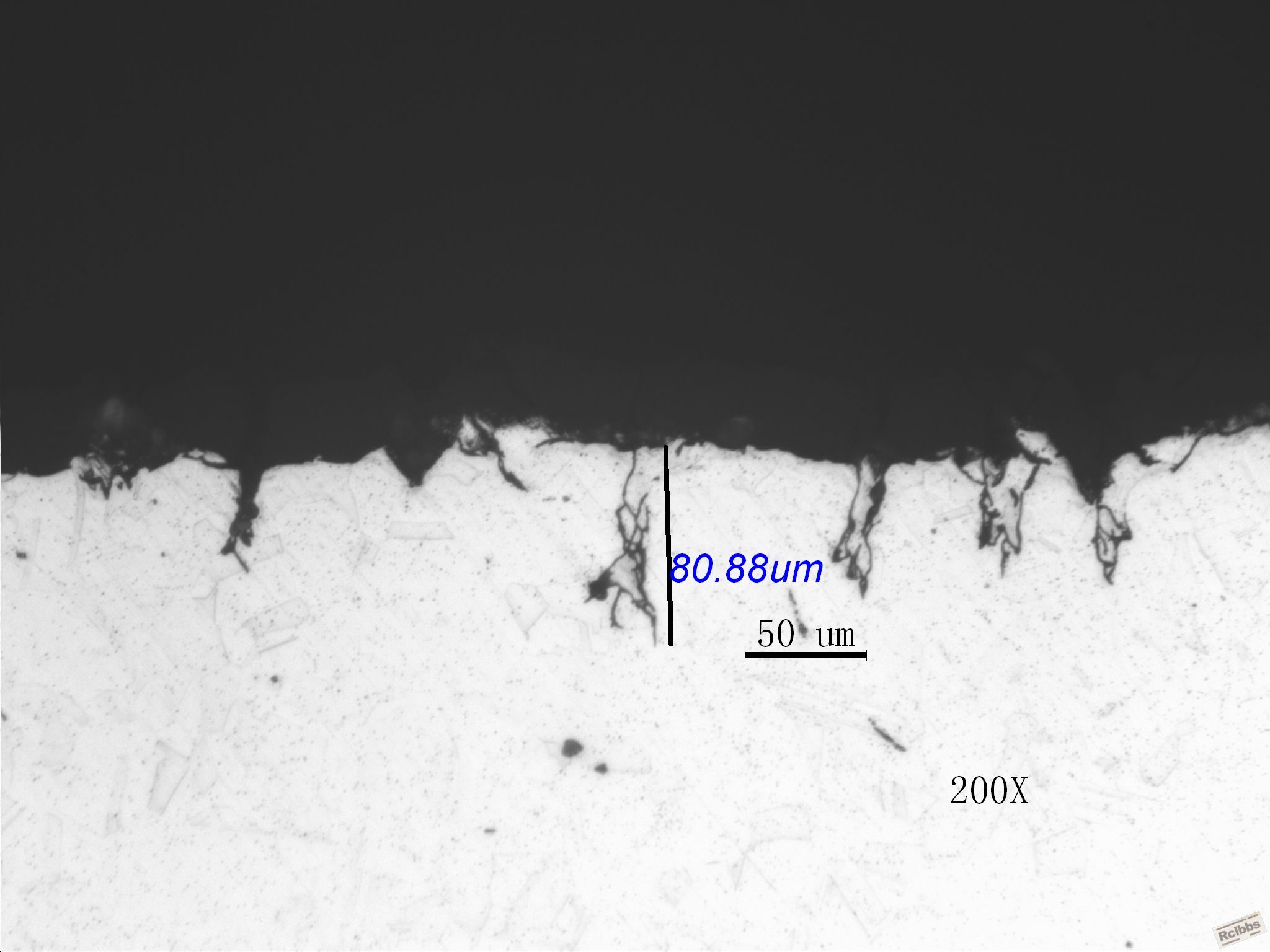

应该不是晶间腐蚀裂纹,但到底是怎么产生的,谢谢,应力裂纹?也不像啊
精简腐蚀金相200X
精简腐蚀金相200X

象腐蚀裂纹,关注中。。。。

什么材料?什么腐蚀剂?
 楼主| 发表于 2010-11-9 20:22:28 | 显示全部楼层
补充:高锰钢,ASTM262 E法

ASTM262 E法,是经过弯曲的部位吗?
 楼主| 发表于 2010-11-10 19:45:30 | 显示全部楼层
楼主补充:这个是弯曲部位旁边的,大家都怎么做的,我觉得这绝不是晶间腐蚀,最初判是应力腐蚀,不过现在又动摇了,大家都怎么认为的

楼主补充:请老师指点迷津,如果是制样问题,那么晶间腐蚀试样在腐蚀前,粗糙度应该达到多少(这个试样基本达到美标),又怎么制样,我纯手工磨出来过可以当金相试样的晶间腐蚀试样,然后做腐蚀后压弯,效果不错,但是没有系统积累过,所以不敢定制样问题

我认为是应力腐蚀裂纹。

E 法 用120号无铁氧化铝磨料打磨标明即可
你这是那号不锈钢,做过敏化处理吗  如果只是边缘位置,很可能是应力集中开裂
建议加重腐蚀 调整视场及光

请高手指点,做高锰钢(专指高锰无磁不锈钢),做晶间腐蚀前敏化处理么,做的话温度多少

请问你的试验方法中用的是具体那种方法?照片看来是晶间腐蚀,如果是应力腐蚀,那请问应力从那里来?还有你是做的是腐蚀敏感性试验。

不象是晶间腐蚀裂纹,晶间腐蚀裂纹一般是沿晶裂

建议用500倍金相显微镜下观察一下,看晶界碳化物析出量及方式(有可能有高温铁素体相析出 ),或用草酸电解法(A法)看金相碳化物是胞状的还是点状的,量多少。最好也做一下铬含量是否合标准。

不是晶间腐蚀裂纹,建议看下缺陷内部是否有氧化物,如有氧化物可能为热加工过程中形成的缺陷
