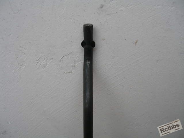

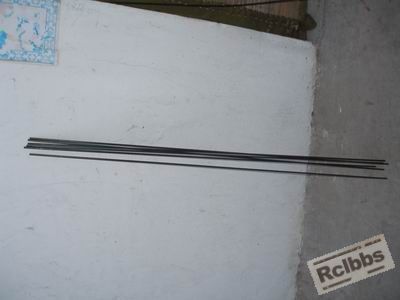

亲们,用70号钢丝冷拔而成的直径5MM钢丝,抗拉强度为1184,
盘圆经过校直切割成长度1138mm的直杆。
然后,两端分别压弯,压型(两个对称的小耳朵)
怎么进行热处理?
求助~~

发表于 2011-9-4 18:52:20 | 显示全部楼层
700度保3小时,装炉量大时间可加长

发表于 2011-9-5 15:26:45 | 显示全部楼层
这种冷拔钢丝一般是做去应力退火吧?个人意见,供参考!
