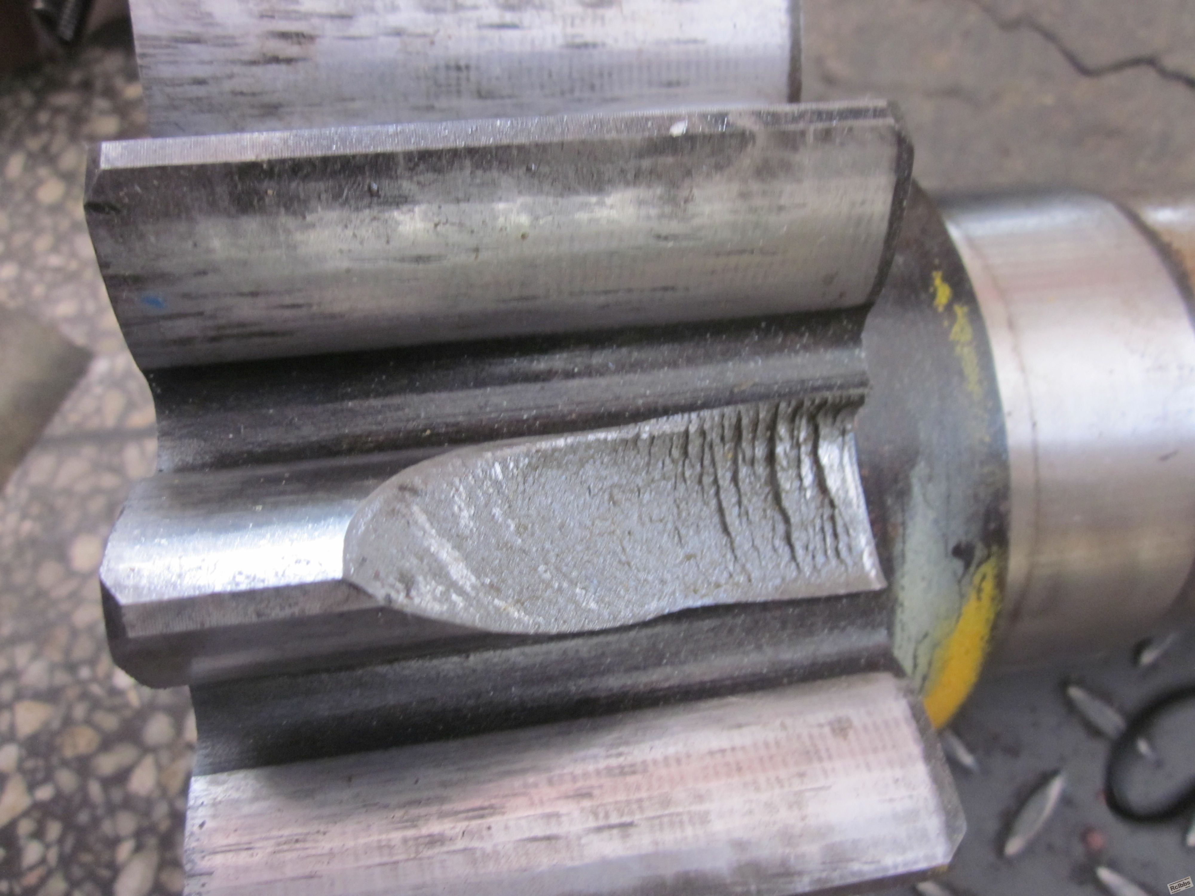

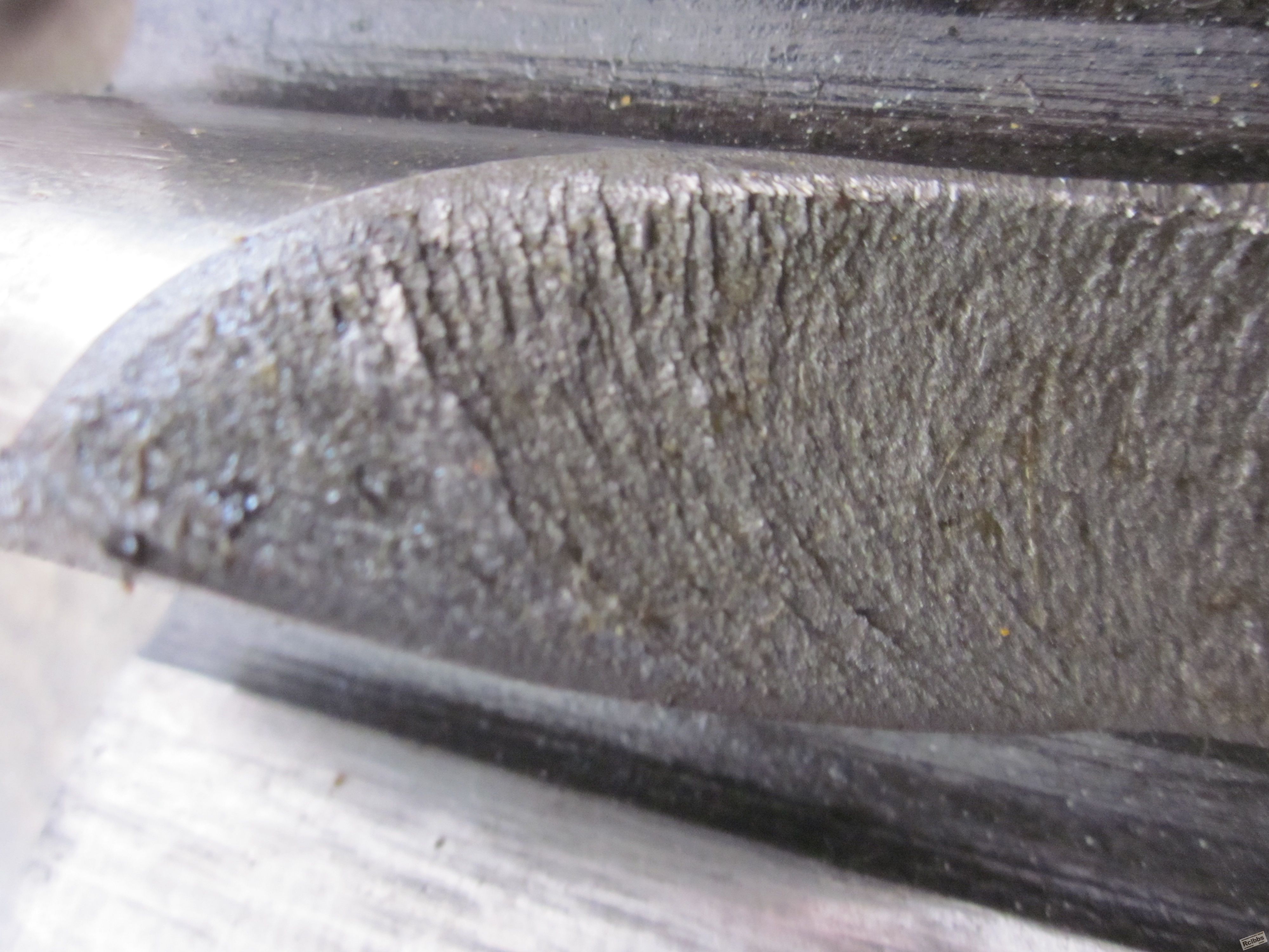

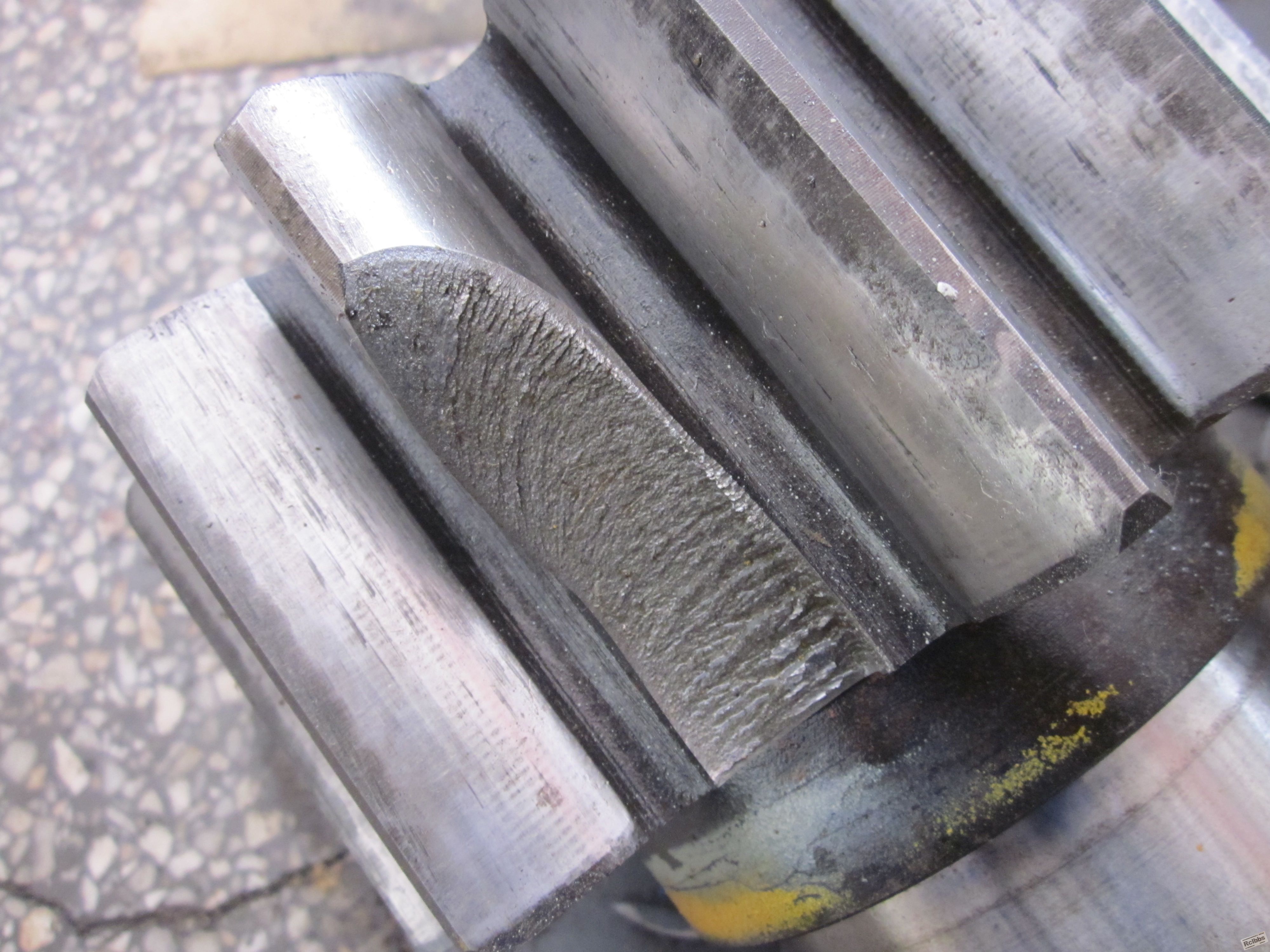

车间的20CRMNTI 输出齿轮断裂 请各位看看
工艺就是 920 渗碳 890扩散 840淬火 200回火 要求渗碳层1.1-1.4  表面HRC55-62 心部大于33
看来我真的不适合做热处理呢 脑袋总是迷糊
请问 按照原来的工艺 以前的输出齿轮心部能达到35以上 现在居然只有28-30 淬不透的原因在哪? 油?

我觉得20CrMnTi材质用890度淬火,是否温度过高了?

    赞同!830度左右淬火即可。
  1。做一下截面硬度检测、组织级别判定。
  2。做一下C、Mn、Cr、Ti、B分析。

看起来你的齿轮模数很大么,检测一下心部硬度,我估计不会超过30HRC。如果齿轮承载力比较大,就会出现这样的问题。

小余你好。你提到的现在断齿的输出轴和以前心部硬度高的相比,是现在的断齿比例大还是以前就没有产生这一类现象?如果以前没有,那么随着材料的淬透性变化,或淬火介质的冷却能力变化,或淬火的工艺的变化都会带来心部硬度的降低,光靠提高淬火温度来解决心部硬度,那么会反而适得其反,副作用是带来马氏体以及残余奥氏体级别的粗大,这也间接的使产品的使用效果大打折扣。。。如果是材料的原因,那么可以提高材料的淬透性就可以解决。如果是冷却油的问题,那么可以通过化验淬火油来调整冷却能力。。。从你的断齿现象来推断,这个属于典型的塑变断齿,和热处理有直接关系的就是轮齿的强度太低,心部的硬度低,有效的硬化层太浅所致。建议在失效的部位进行失效分析,这样就问题可以明朗了。

20CrMnTi“以前的输出齿轮心部能达到35以上 现在居然只有28-30 ”表明化学成分、渗碳淬火工艺等有变化,应该对失效件仔细分析一下再调整渗碳淬火工艺。

看楼主提供照片的断口形貌,应该是韧性断裂。有资料介绍20CrMnTi的最佳淬火温度是840~870℃,楼主的淬火温度太高;另外,断齿的原因也未必就是材料和热处理问题,由于装配问题造成打齿并不鲜见。

回复 10# 孤鸿踏雪
    我还以为是疲劳断

      杨工 1您能讲一下这个断口您是怎们判断出他的类型的吗 从形状上 谢谢
      2这个材料用等温淬火可以吗 是不是效果更好

     韧性断口  金属材料在受力裂断前若经过显著的塑性滑移形变,则其断口将呈暗灰色,看不出任何晶界和晶面的痕迹。这种断口,一般叫做韧性断口,也有人把它叫做纤维状断口。
   韧性断裂  断裂前产生明显的塑性变形,断裂过程中吸收了较多的能量,一般是在高于材料屈服应力条件下的高能断裂。
   脆性断口  金属材料在没有显著形变之前就断裂所形成的断口。这种断口一般呈光亮的晶面状,所以有时也叫晶状断口。
   脆性断裂  所谓脆性断裂,就是材料在没有明显塑性变形的情况下发生断裂的现象。换言之,就是断裂前的变形量很小,没有明显的可以觉查出来的宏观变形量,断裂过程中材料吸收的能量很小,一般是在低于许允应力条件下的低能断裂。这种断裂方式包括:沿晶界面发生断裂的晶界脆性断裂(系由于晶界杂质和析出物等的存在而降低
了结合力所致);晶内断裂的穿晶脆性断裂;特别是解理面上发生的解理断裂等。
