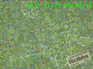

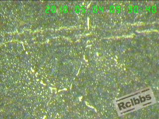

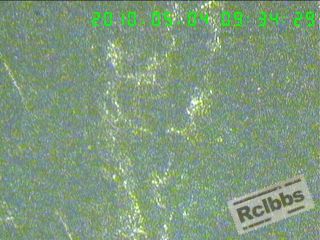

 楼主| 发表于 2010-11-9 16:42:56 | 显示全部楼层
看和你的是不是比较象,

 楼主| 发表于 2010-11-9 17:06:21 | 显示全部楼层
碳化物偏析,和冯亚斌发的那个比较像 供他参考  我 的 图片热处理工艺是   锻造   退火     碳氮共渗   低温回火
组织网状的比较厉害    ,

 楼主| 发表于 2010-11-9 18:23:39 | 显示全部楼层
4%硝酸酒精腐蚀的
