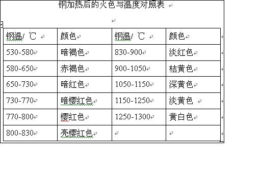

钢加热后的火色与温度对照表

要是能有实物图片就好了,劳感觉分不清什么红什么红,哈哈啊哈,努力中。

见附件温度与颜色的对比表
钢料加热温度比色表.pdf
657.34 KB, 下载次数: 261
