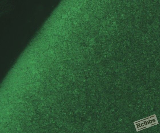

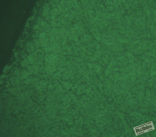

40CR表层镀锌组织.合格吗.
 楼主| 发表于 2010-11-9 20:03:57 | 显示全部楼层
第一张图片为100倍.第二张为500倍.

具体要求是什么,还有图片不够清晰。
发表于 2010-11-10 11:06:50 | 显示全部楼层
镀锌层为什么只拍摄一个角啊,而且不要加滤光片,跟本肯不清。
发表于 2010-11-10 11:49:23 | 显示全部楼层
我怀疑我什么也没看到
电镀还是热浸?
发表于 2010-11-10 21:23:04 | 显示全部楼层
回复 2# tangdaodong
Zn的延展性好硬度低,制样时一定要采取镶嵌法才利于测到完整的Zn层厚度。
发表于 2010-11-11 08:05:42 | 显示全部楼层
镀锌层挺难制样的,抛光态检查,抛光润滑不能用水,否则水会腐蚀锌层。倒角倒成那样,是不是没镶嵌?
发表于 2010-11-11 08:07:21 | 显示全部楼层
好像楼主还腐蚀了,检查镀锌层不能腐蚀的,照我的方法再试试,[fly]抛光态检查,抛光润滑不能用水[/fly]
