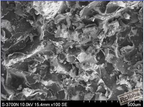

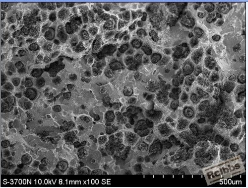

一个是国产货,一个是进口货,请问是什么原因造成这样的金相结构的呢。球化处理不好,没用放球化剂?铸造的时候该怎么改善呢?多谢多谢。

发表于 2010-11-17 09:52:11 | 显示全部楼层
球化不良造成的吧

发表于 2010-11-17 10:07:12 | 显示全部楼层
回复 1# hexinkang
    把材质说明一下
  还有哪个是国产,哪个是进口

发表于 2010-11-17 18:35:16 | 显示全部楼层
石墨球化沒成功.
发表于 2010-11-17 19:53:55 | 显示全部楼层
球墨铸铁,第一个球化失败了。
石墨球化和很多因素有关,现在稀土球化剂好像很流行的,试试呀。

发表于 2010-11-17 20:05:57 | 显示全部楼层
建议先用化学分析法做一下残稀残镁,另外铸铁常规分析最后用光学显微镜,扫描电镜一般用于断口分析。

发表于 2010-11-18 13:10:58 | 显示全部楼层
回复 9# leomet
两种显微镜各有各的用处,谁也不能替代谁,无所谓牛刀鸡刀啦,看金相组织还是光学显微镜好。
像这种情况,所谓“牛刀”还做不好,第一幅就看不出球化不良的具体组织,是变成蠕墨铸铁了?还是灰口铸铁了?还是开花状石墨?

 楼主| 发表于 2010-11-20 20:23:30 | 显示全部楼层
匪夷所思的是,上面那个图那些圆球体竟然不是石墨,成份竟然是铁。大家可以解释的?是不是只放了球化剂,把铁球化了,没搞孕育剂,或者其它。请高手指点。

发表于 2010-12-7 14:24:49 | 显示全部楼层
SEM照片吧,图1是韧窝特征,材料(零件)韧性好,属韧性断裂。图2的特征不典型,脆性断裂倾向大。
