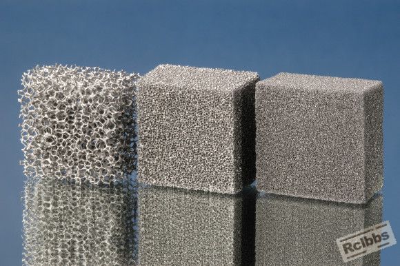

泡沫金属
泡沫金属
产品是如上 泡沫铁镍,希望通过渗铬改性,抗腐蚀,耐热
对热处理不太了解,不知该用哪种工艺,需要什么样的设备,用希望高手多多指教
发表于 2010-11-10 13:34:27 | 显示全部楼层
这种泡沫金属最好用盐浴渗铬了,以二氧化铬为供铬剂、铝或硅钙稀土等为还原剂加人硼砂熔盐中,经1000~1050℃加热6~8小时,可获得15~18微米的渗铬层。
