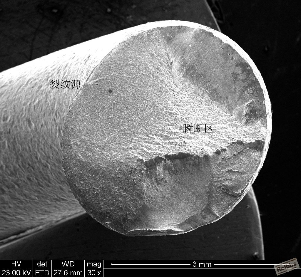

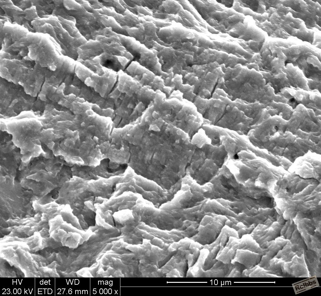

组织是回火屈氏体,组织上看不出什么异常,请大家帮我分析下,把图片说明就成。还有这个弹簧属于什么断裂?又是疲劳又是韧窝的,到底是什么?

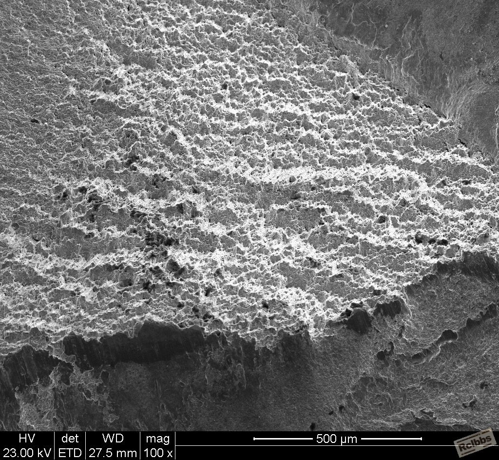

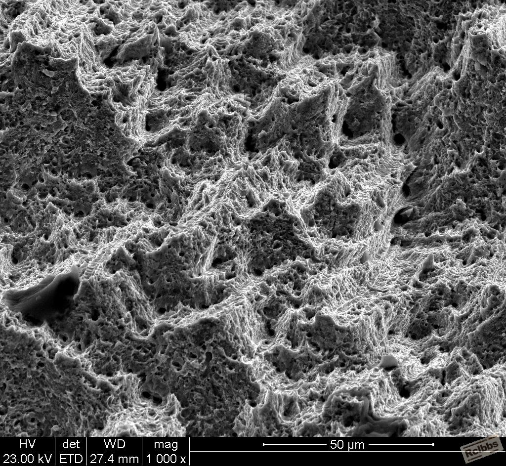

疲劳是断裂机理的分类,存在韧窝是微观断口形貌特征,两个名词同时存在并不矛盾。

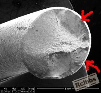

发表于 2010-11-10 15:58:35 | 显示全部楼层
先疲劳再瞬断啊
很正常的
裂纹源处还有清晰点的照片不
发表于 2010-11-10 17:44:34 | 显示全部楼层
韧性材料疲劳断裂最后的瞬时断裂区一般都是韧窝状,这是由于疲劳起源并扩展后,有效截面积变小,到达临界尺寸后瞬时断裂,正常的。这些图片就说明了弹簧的断裂失效模式就是疲劳断裂。但从这些图片很难看出疲劳源有什么异常或引起疲劳起源的原因是什么,这就是楼上问你疲劳源有没有更清晰照片的原因。

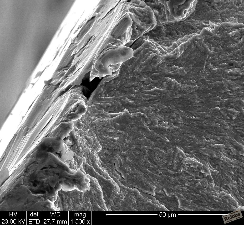

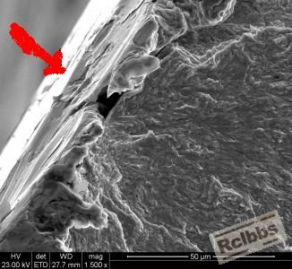

发表于 2010-11-10 18:29:34 | 显示全部楼层
这张图片箭头处有擦伤痕迹,是旧伤痕还是取样造成?如是旧伤痕,很可能这就是疲劳源的起因,因为弹簧对于表面光洁度敏感,小伤痕往往就会造成早期失效。 1011101403bd6f133f3586a817_jpg_thumb.jpg

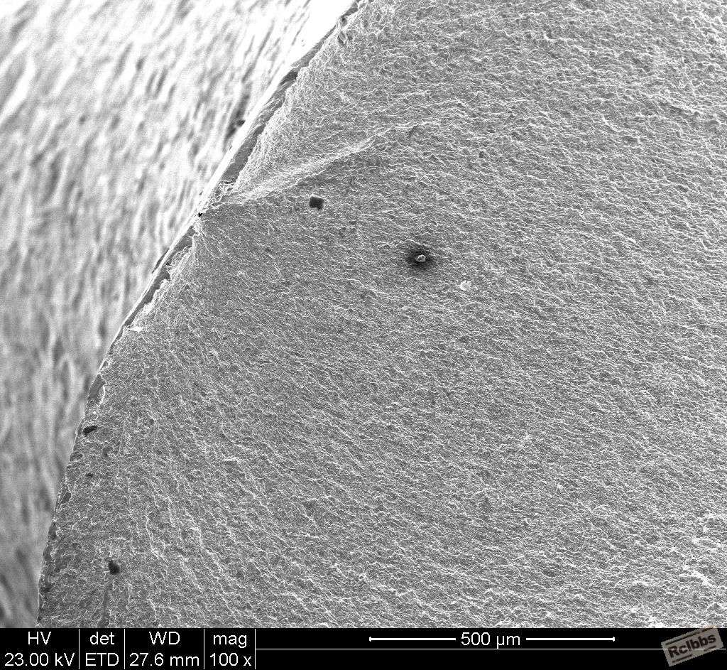

发表于 2010-11-10 18:30:40 | 显示全部楼层
有没有下图中红箭头处的高倍照片?
 楼主| 发表于 2010-11-11 07:50:12 | 显示全部楼层
真的很抱歉,关于这个断口所有的照片我都发上来了。谢谢大家的指教。
另外,该断裂存在另外2个疲劳源,如gtn1314所用红色箭头标示的地方。还有裂纹源处侧面划伤目前已无法断定是发生于断裂前还是断裂后。但是有人说不是划伤所造成,一是因为存在令2个疲劳源,二是因为划伤非常浅,10um都不到。他想提高起硬度再测试下疲劳试验。

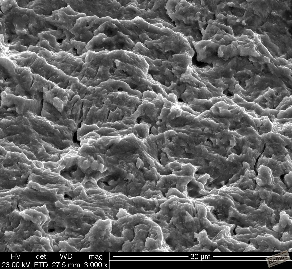

发表于 2010-11-11 08:02:57 | 显示全部楼层
疲劳源内有无夹杂一定要仔细观察,1500X不够的,上再高的倍率,如有异常打下能谱。
