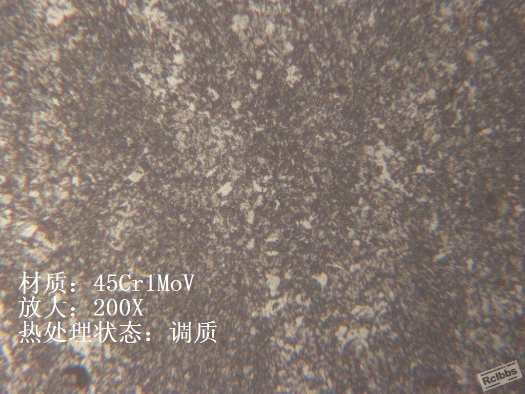

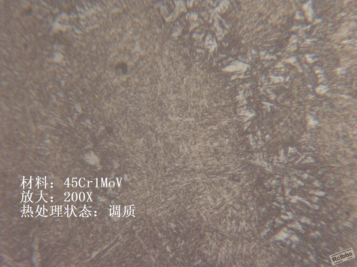

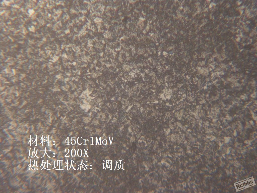

请教:以下金相组织是否正常?这是螺栓的金相照片

第一、二张不正常,第三张还可以。

看这种组织是S+F,不知道对否
