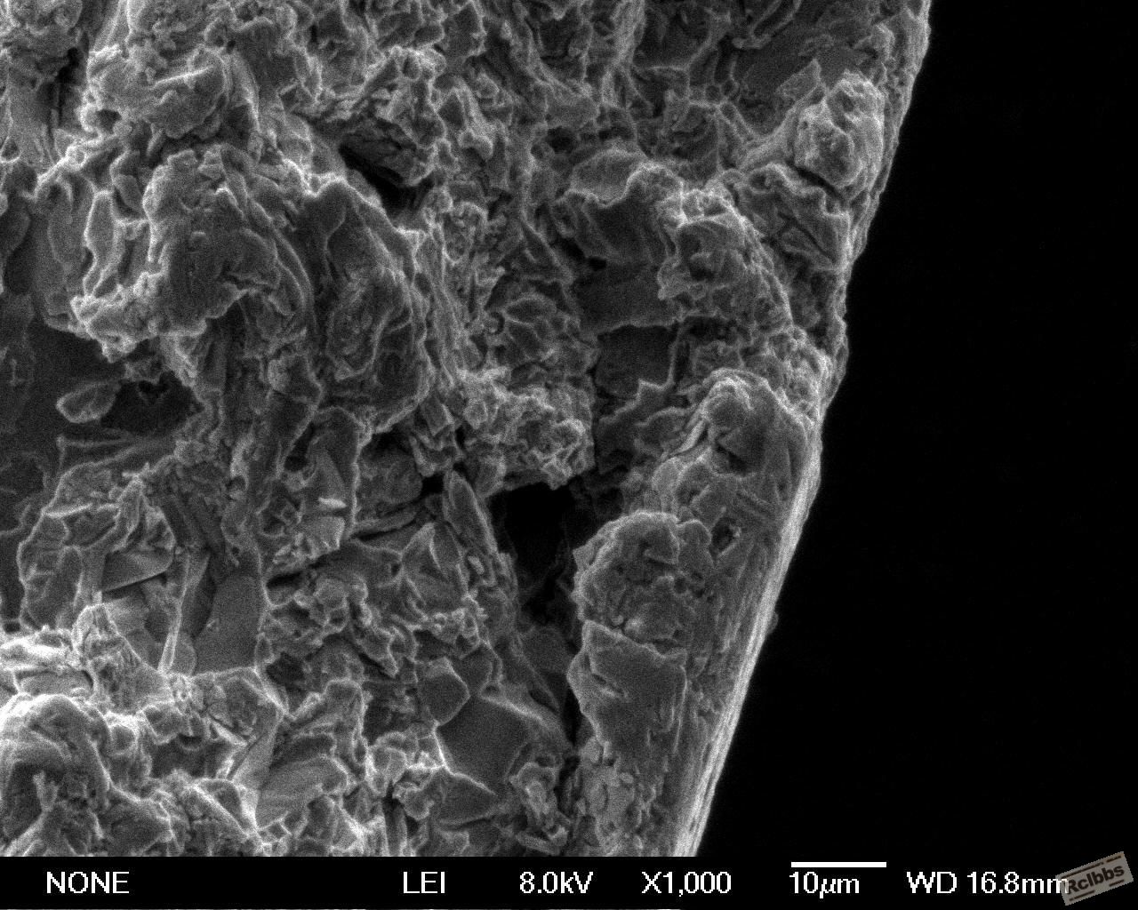

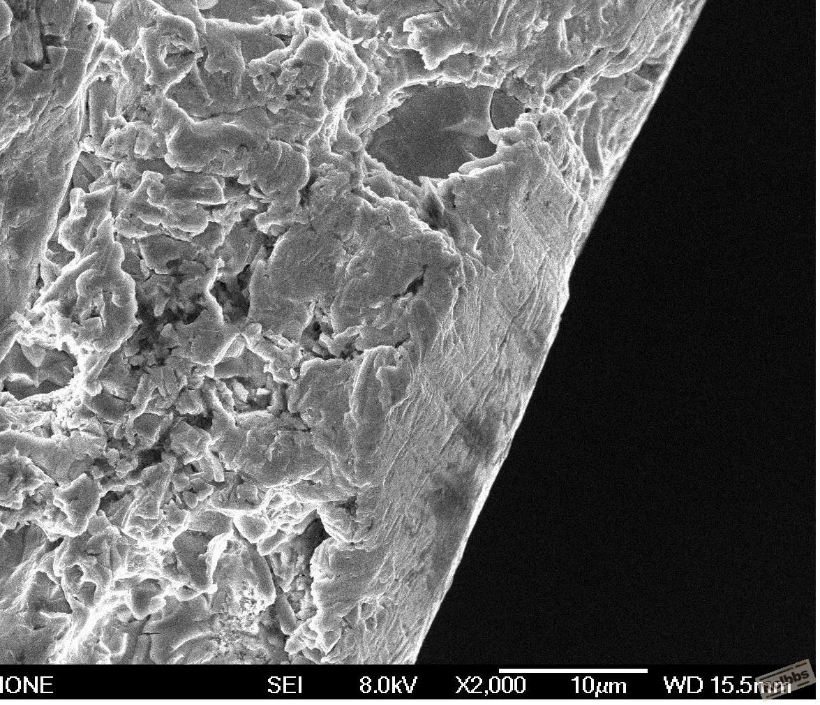

楼主应该把图片说的稍微具体点   应该是热裂纹   沿晶  并有似氧化物形貌
 楼主| 发表于 2013-8-14 09:22:56 | 显示全部楼层
好久没来了,
这是个铝合金采用SEM得到的图形.
是一个断裂面的图.
