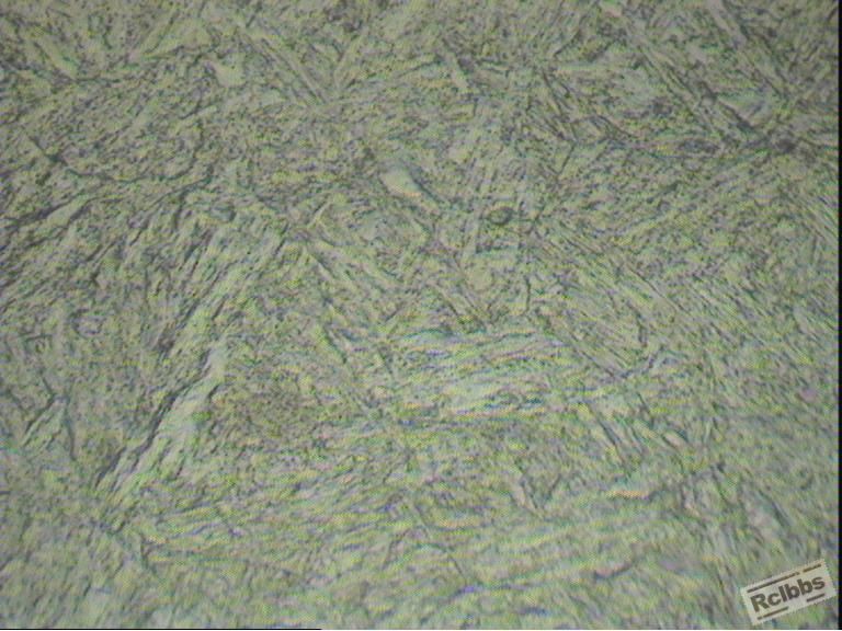

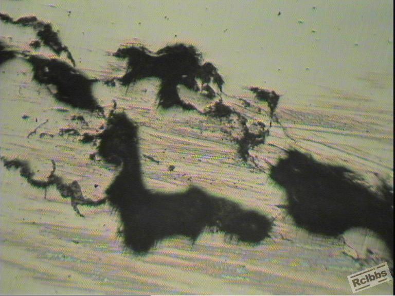

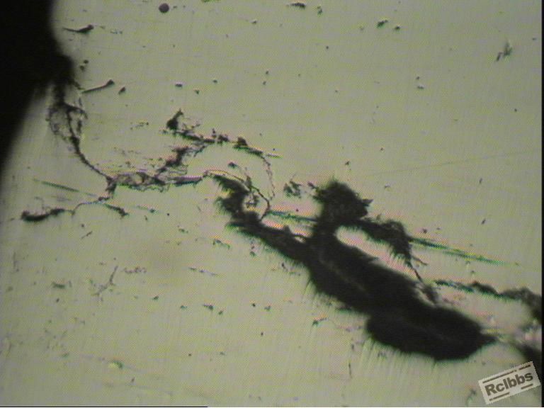

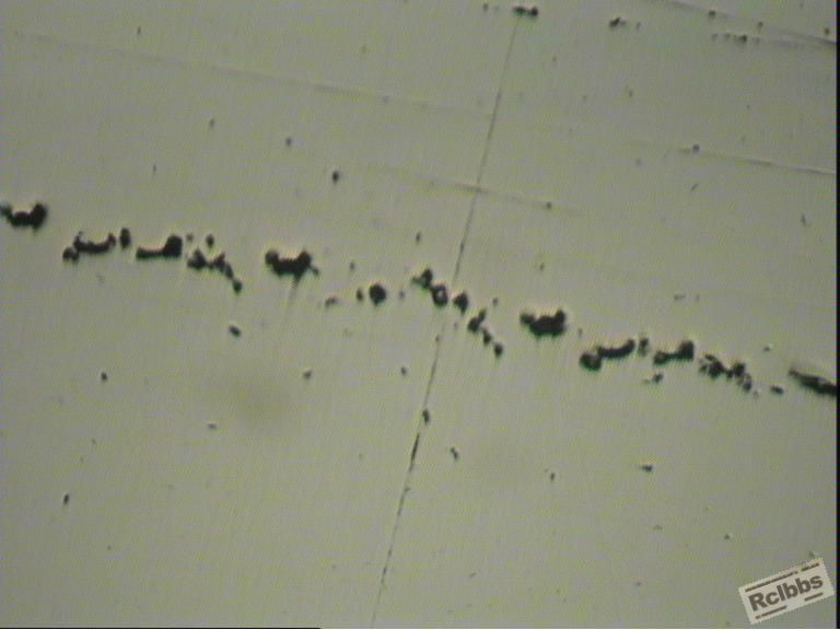

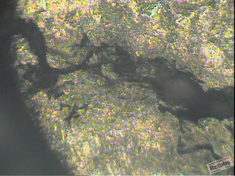

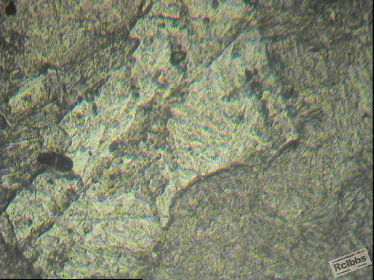

材料1Cr13
热处理过程:1000℃淬火720℃回火
无损探伤后发现裂纹
请大家分析原因

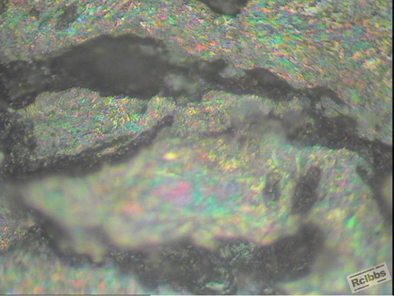

发表于 2010-11-11 15:53:44 | 显示全部楼层
第6张上面是脆性夹杂物吧

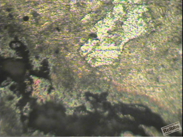

签到天数: 108 天
发表于 2010-11-11 16:36:37 | 显示全部楼层
晶粒有点粗大了,第一张图
裂纹沿晶开裂
有夹杂的可能性啊
