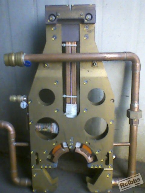

发表于 2010-11-17 10:18:58 | 显示全部楼层
感应器图片---------

发表于 2010-12-16 21:19:53 | 显示全部楼层
我也是做汽车曲轴的,上面的感应器我们目前正在用。
我们也只能简单的维修,要做一个完好的感应器,还是有点难度的
关键是它的加热不好控制

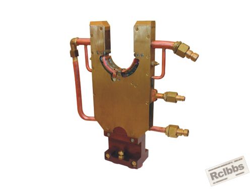

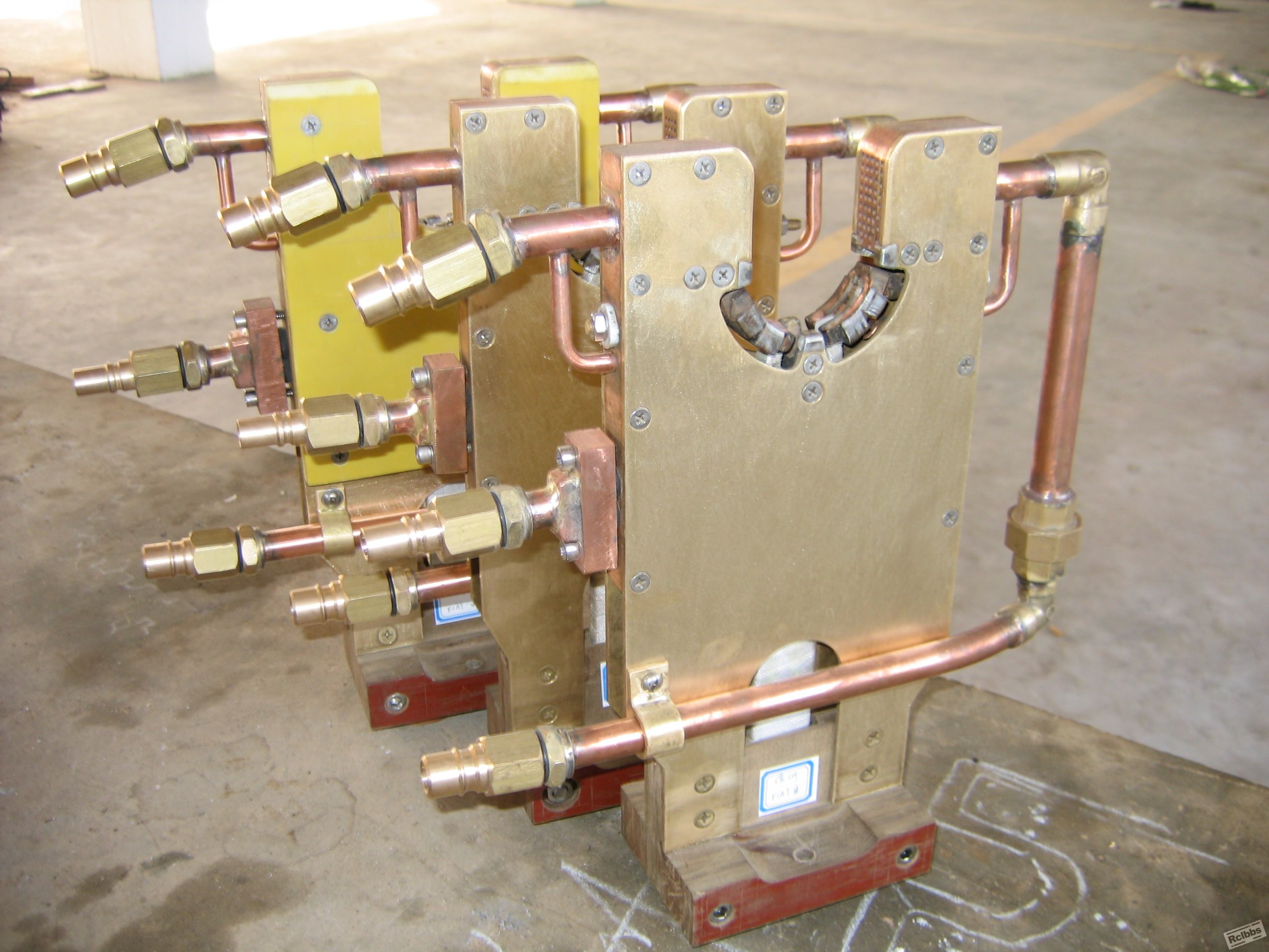

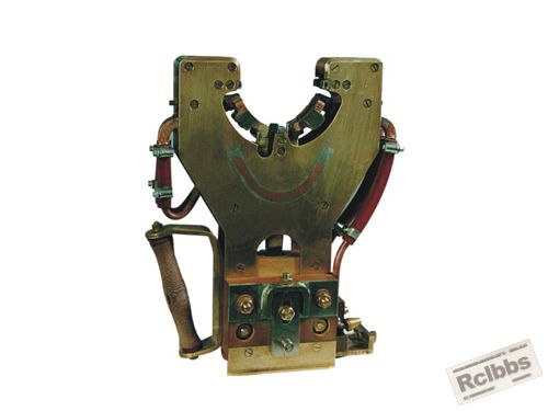

发表于 2010-12-31 22:26:02 | 显示全部楼层
曲轴淬火感应器
曲轴淬火感应器
曲轴淬火感应器
曲轴淬火感应器
