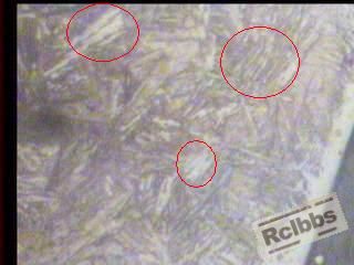

表面渗氮,深度0.35-0.4,硬度800-1000HV。现有金相图片如下:
请教各位专家:那个红圈圈着的是氮化物吗?我怎么觉着是
马氏体啊,而且是粗大状的,但是那个GB/T11354-2005上面又没有写着什么组织,
参考这个的话,觉得是氮化物了,评级的话是五级,正确吗?
发表于 2010-11-12 08:50:02 | 显示全部楼层
网状氮化物有专门的腐蚀剂啊
自己做个啊
发表于 2010-11-12 08:51:35 | 显示全部楼层
苦味酸3.6克
NAOH20克
水100ML
加热到60-70度
浸蚀10-20分钟
发表于 2010-11-12 08:52:35 | 显示全部楼层
有好几种的
懒的打了
中南工大的金相试样制备与显示技术里很全
发表于 2010-11-12 09:45:45 | 显示全部楼层
回复 1# ZHUOYA
     楼主的产品什么材料?渗氮产品何来马氏体组织?氮化物可分为针状组织、脉状组织和网状组织
 楼主| 发表于 2010-11-12 10:05:50 | 显示全部楼层
材料为38CrMoAl
请问杨工,我可以评级为五级吗?从图片上来看
发表于 2010-11-12 16:15:45 | 显示全部楼层
回复 6# ZHUOYA
    GB/T11354—2005除了提供疏松的评级图和氮化物评级图外,均在图示后面附有5级组织的文字说明,请楼主对照评级图谱和文字解说进行评定。
   我这儿没有一份清晰的评级图,不敢妄语
签到天数: 51 天
发表于 2010-11-16 16:25:14 | 显示全部楼层
楼主,红圈里的应该不是氮化物。
 楼主| 发表于 2010-11-17 07:43:22 | 显示全部楼层
回复 8# 雨霖铃
    那是什么呢?
签到天数: 51 天
发表于 2010-11-17 12:05:08 | 显示全部楼层
可是我觉得如果是合金氮化物的话怎么会这么大呢。
我也觉得很像马氏体啊,可是氮化后应该只有氮化索氏体的啊。不懂喔。
