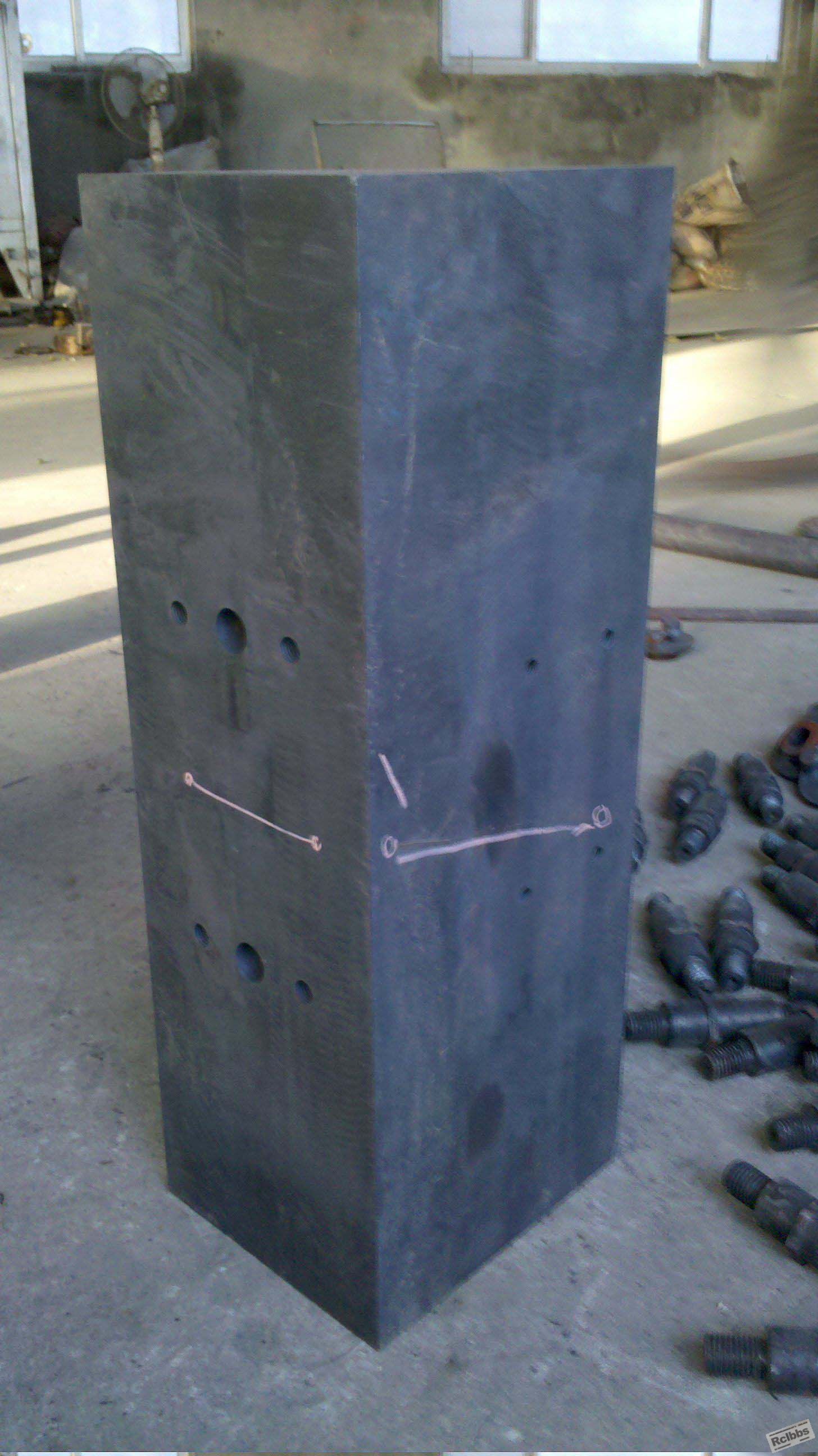

Cr12:尺寸640mm×240mm×200mm,重225kg。
多用炉淬火,冷却介质北京华立快速光亮淬火油,加热温度940℃保温5小时,未予冷直接淬火,油冷50分钟,淬火后未仔细观察,检查硬度60HRC,马上回火,400℃×6小时,出炉后发现在料的4个大面中间均有一道横向裂纹如下图。照片上粉笔画线处是裂纹,长度一样长,另两个面也有。硬度要求55——60。而且淬火后要大面积线切割。炭势大约0.8。
请专家分析是热处理原因还是材料的原因。
签到天数: 8 天

回复 1# cya
这种 高合金材料,导热不是很好,应该要采取预冷淬火,而且不能完全冷透
不然开裂风险比较大

 楼主| 发表于 2010-11-12 17:32:53 | 显示全部楼层
回3楼,如果不淬透,里外应力不一样,是否更容易裂。而且还要线切割。

发表于 2010-11-12 20:04:08 | 显示全部楼层
裂纹几乎处于工件长度的中间位置;
初步估计此裂纹属于热应力裂纹.
如果随炉降温到820度再出炉入油,我想既不影响硬度,也能大大减少热应力,淬裂倾向将大大减少,请问10楼是否可以.
我同意10楼的观点,但要排除材料问题,请大家针对这个件给出一个合理的工艺,谢谢大家,

发表于 2010-11-13 06:59:58 | 显示全部楼层
回复 11# cya
    随炉降温非常危险,此工件比较大;如果降温到820也需要比较长时间;这样一来,容易导致碳化物沿晶界析出,损坏材料性能.
  建议1、适当增加工艺孔;2、可以先空冷预冷或风吹预冷,然后在入油冷却;油冷也不能冷透,以工件出油不着火即可。
  以上供参考。

 楼主| 发表于 2010-11-13 07:52:06 | 显示全部楼层
回楼上,如果不冷透,工件里外组织不一样,硬度不一样,同时应力也不一样,火后线切割不是也容易裂吗

发表于 2010-11-13 20:46:40 | 显示全部楼层
个人不认为是在淬火时候产生的,而是在淬火回火刚开始时候产生的,至于为什么,砸开工件,分析心部组织吧!
再多说几句,这样的件对淬火前的锻造、退火等都有很高的要求,还有就是你用的碳势未免有点低了,表面脱碳容易产生拉应力的。
随便胡诌,错了勿怪!

发表于 2010-11-13 21:10:33 | 显示全部楼层
怎么没有人说材料问题呢?4个面的相同位置裂,淬火有这么的裂纹吗?

 楼主| 发表于 2010-11-14 11:20:01 | 显示全部楼层
尖角取样,看了一下金相,全部是网状或带状碳化物,照片明天可以上传。组织非常不好。如果同样的料,增加一次退火,淬火工艺采取如下能有多大淬裂风险。750保温1小时,940保温5小时,随炉降至820再淬火,油冷40分钟,油温采用50-60度

发表于 2010-11-14 23:11:01 | 显示全部楼层
这个件的开裂很典型呢。
首先说说裂纹形成的原因:组织应力与热应力叠加的结果——表面收缩而受拉力拉裂的。
    如此大的零件是应该考虑质量效应的,心部得不到完全的淬火组织——表面拉应力;
    冷却50分钟过长了,前面沈工说的很明白,再迅速的回火就更是错误了——表面拉应力!
    以上两种应力的变化叠加后,表面拉应力超过了硬化后表层的抗拉强度,故而over了。
解决措施:
    逆淬火
    分级淬火或是分段淬火
    处理“超”细化处理
    ········是你的生产条件还有许多办法可用
其他考虑:
    材料的化学成分不达标——进一步降低淬透性的可能;
    原始组织恶劣——降低了材料的抗拉强度
    赚钱心切的影响
    上网求助不及时
完了

发表于 2010-11-15 08:07:59 | 显示全部楼层
回复 14# wangqinghua196
    我的意思是材料问题很大。

发表于 2010-11-15 08:22:53 | 显示全部楼层
回复 17# HRC
    不是材料问题,因为Cr12材料大件可以说就是没有标准,或者说按照中小件判断就是不合格的材料。

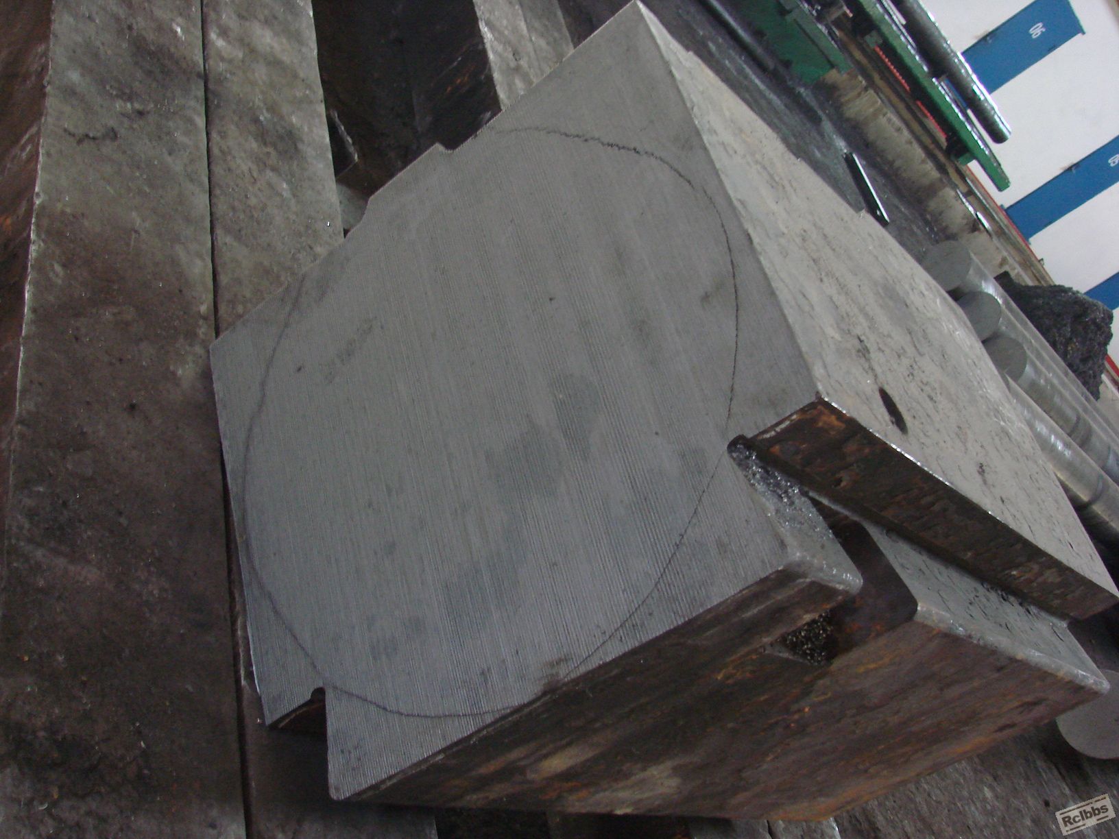

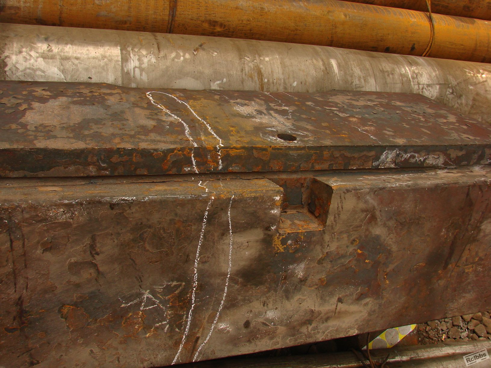

发表于 2010-11-15 11:11:50 | 显示全部楼层
很典型的热处理裂纹,如16楼所分析,我就不再重复了,发两张照片,请楼主鉴定和你的裂纹是否一样。
5CrNiMo模块淬火后在长度方向一半处出现横向裂纹
解剖后断面裂纹形状
解剖后断面裂纹形状

 楼主| 发表于 2010-11-15 16:34:32 | 显示全部楼层
请问19楼你的件截面尺寸大约多少,后来从热处理工艺如何解决的,请赐教
