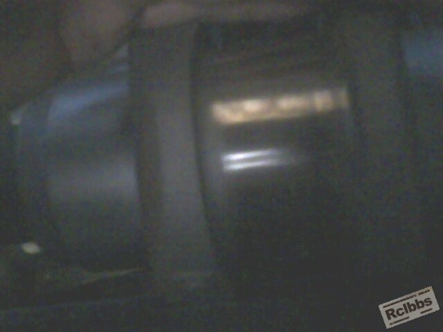

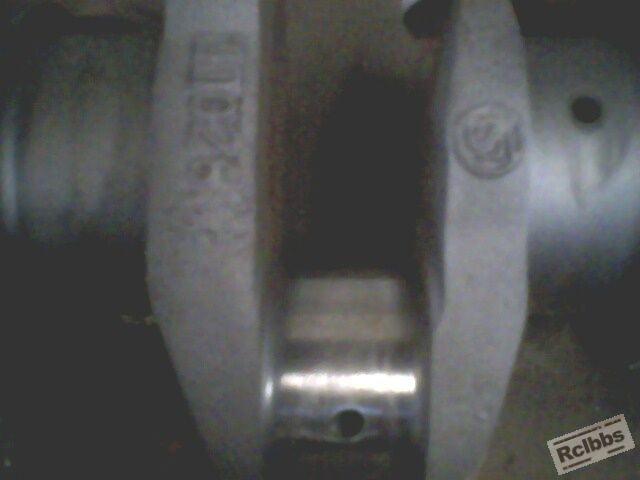

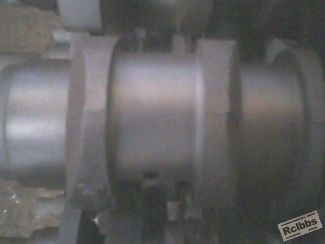

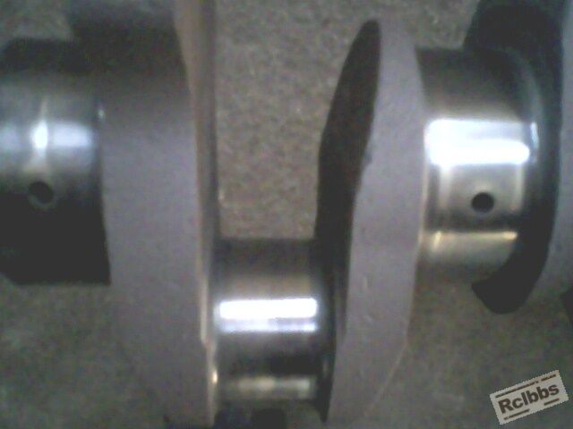

从事液体、气体软氮化多年,材料为球铁、45#、40Cr、42CrMoA曲轴类产品。
氮化层深度、表面硬度主要通过理化室设备检测随炉试块(曲轴本体切割加工),曲轴本体氮化表面质量检查:
1。外观色泽目测检查,要求色泽均匀
2。粗砂带(A400)砂曲轴轴颈(氮化时位置炉上部、炉中部、炉下部),要求色泽一致无花斑、起皮、脱落等。
由于试块小不能完全代表工件的表面质量,所以我认为第二条现场操作经验很重要,经验丰富的检查员可以及时掌握反馈、控制氮化表面质量指导生产。
我想大家生产中肯定也要遇到现场检查各种氮化产品的表面质量问题,一定也积累很多独到的经验,不局限曲轴产品,都可以交流交流。

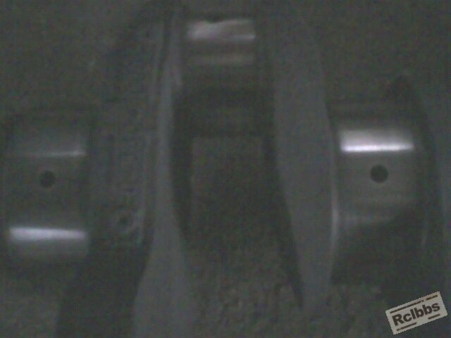

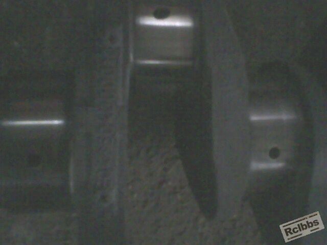

原来某厂氮化为QPQ工艺,曲轴轴颈氮化后抛光直接采用羊毛毡,但由于羊毛毡抛光力度不足,曲轴疏松层抛不掉,导致曲轴装机后出现批量拉瓦事故。后来氮化后先用砂带粗抛,再用羊毛毡精抛,很好的解决了曲轴氮化表面质量。
砂带粗抛还解决了现场氮化质量检查问题,将氮化质量控制提高到一个更高水平。
发两张现场氮化质量检查图片: IMG0989A.jpg IMG1015A.jpg

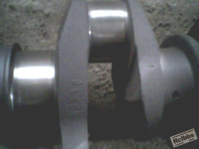

    气氮、液氮本人均搞了好多年,有机会交流,气氮也不一定就很好,也有波动时影响氮化质量的现象发生的,本主题主要是探讨产品氮化质量的现场检查与控制。
  发两张氮化表面质量好的图片: IMG1033A.jpg IMG1031A.jpg

    我们也是这样的,先看外观,后用砂带轻砂,逐渐加力(或用木条不是锉刀包裹砂带)砂氮化表面看有无花斑、起皮、脱落现象。
最终成品用羊毛毡抛。
