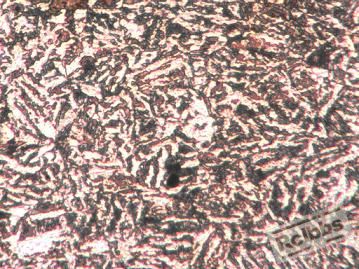

[材质为42CrMo,直径是140mm,水中冷却1分钟,金相为1/3---1/2之间的组织,
我认为是粒状的贝氏体,但其中有一此比较细的组织,具体是什么有请专家们帮忙了

发表于 2010-11-13 16:03:25 | 显示全部楼层
我也认为是粒状的贝氏体

发表于 2010-11-14 19:31:45 | 显示全部楼层
回复 1# xiaocao
金相图片可以 用JPG格式直接贴到帖子上便于讨论,做成word你麻烦大家都麻烦。现转贴如下:
从图上看到的是贝氏体组织,不过不是粒状的。

发表于 2011-7-24 15:32:15 | 显示全部楼层
从图上看,像下贝氏体,可能是回火时冷速未控制好所致,这种组织冲击值非常低,基本不能使用

发表于 2011-7-24 17:35:03 | 显示全部楼层
应该是不单一种贝氏体吧?
签到天数: 27 天
发表于 2011-7-24 17:36:04 | 显示全部楼层
我觉得应该有粒贝,下贝氏体吧?
发表于 2011-7-24 21:13:07 | 显示全部楼层
感觉不像粒状贝氏体

楼主是在搞试验吧,直径140水冷1分钟,呵呵
发表于 2011-7-25 08:48:46 | 显示全部楼层
有粒贝,但是你的式样应该在做的好一些

发表于 2011-7-25 09:50:22 | 显示全部楼层
我感觉应该有粒状贝氏体及屈氏体、铁素体。

发表于 2011-7-26 09:40:13 | 显示全部楼层
我只能观察到是贝氏体

发表于 2011-7-26 19:57:05 | 显示全部楼层
感觉吧不想粒贝,下贝有点像
