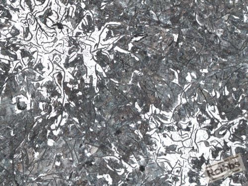

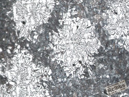

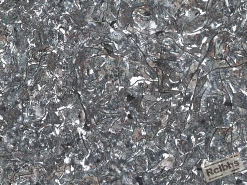

HT250,工件厚度大约12mm左右,硬度测试 HB 126---149   一开始以为表面铁素体多 可能影响硬度, 就切割测试内部硬度  相差不大也都不合格
想请教一下,出现这种情况的原因都有哪些,这是外协的件,出现好几批这样的
都是100X
边缘位置
边缘位置
内部
内部
内部
内部
 楼主| 发表于 2010-11-13 16:12:16 | 显示全部楼层
第一幅是边缘位置  第二幅和第三副是内部的
发表于 2010-11-13 16:30:54 | 显示全部楼层
石墨呈花朵状不均匀分布,外围的石墨片较粗大,心部的石墨密集而细小。共晶度接近于1的亚共晶铸铁,在过冷度稍大的条件下常形成B型石墨。由于过冷度较大,石墨开始在共晶团中心生核,长大速度较快,形成细小密集的石墨片。随后因凝固放出结晶潜热,使残余铁水温度回升到平衡结晶温度,于是使石墨生长速度减慢,从而在共晶团外围出现较粗大的A型石墨。B型石墨其石墨片的大小及分布木均匀,且心部往往出现铁素体,所以具有B型石墨的灰铸铁的力学性能不如具有A型石墨的,通常通过改善熔炼工艺和孕育处理来提高力学性能。

发表于 2010-11-13 19:19:19 | 显示全部楼层
我觉得石墨、碳化物没什么问题,就是表面珠光体含量不足,可以通过降低浇注温度改善。

发表于 2010-11-13 19:28:21 | 显示全部楼层
1。HT250铸件化学成分选取、配料有问题。
2。孕育剂选择、用量有问题。
3。熔炼、铸造工艺问题。
4。该外协厂质量控制体系问题
