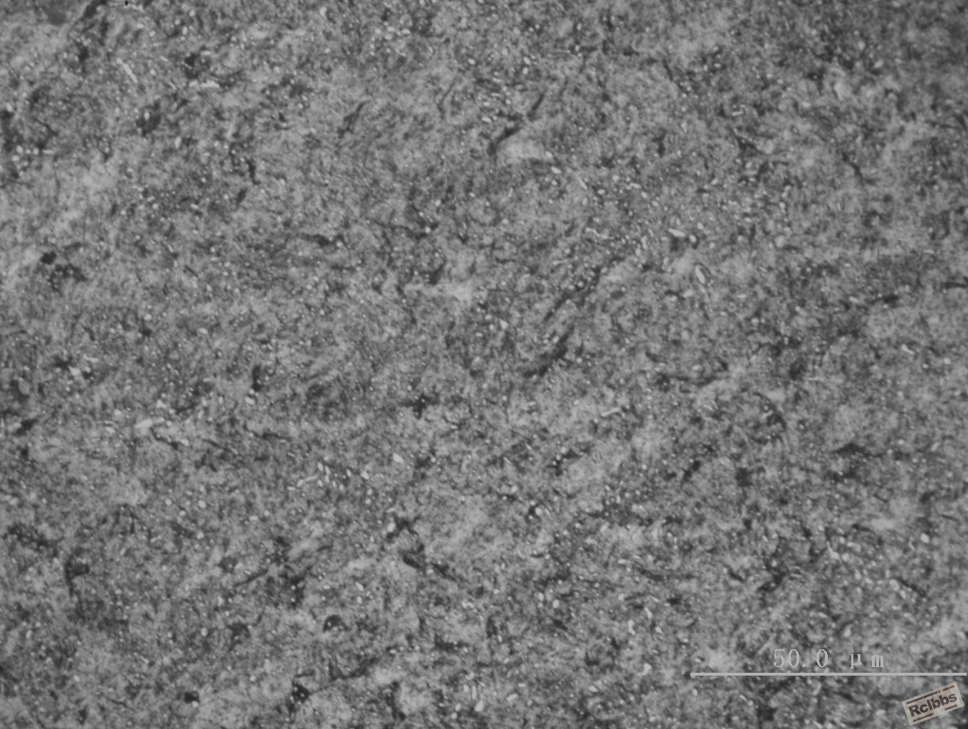

500X
500X
材料:GCr15 小圆柱,半径10mm,高度15mm。
热处理工艺:普通球化退火→840℃保温20分钟,室温油淬→180℃回火2小时。
4%的硝酸酒精腐蚀后观察到有弥散分布的小块状白色组织。
个人分析:由于本人是新手,油淬可能不到位,在油中停留不到一分钟,不知是否有这一影响?
           还是保温时间不够,有欠热,是碳化物未溶。
诚心请各位师傅指教!

发表于 2010-11-15 16:30:58 | 显示全部楼层
回复 6# 唐宋元明清
    组织是隐晶马氏体+未溶颗粒碳化物+残余奥氏体+屈氏体;淬回火出来的硬度值是多少?
个人初步意见是保温时间不足引起组织异常,可以适当延长保温时间工艺

 楼主| 发表于 2010-11-15 17:11:25 | 显示全部楼层
回复 7# 紫琅人
    请问图中哪里是屈氏体,又是怎么形成的,谢谢,不胜感激!

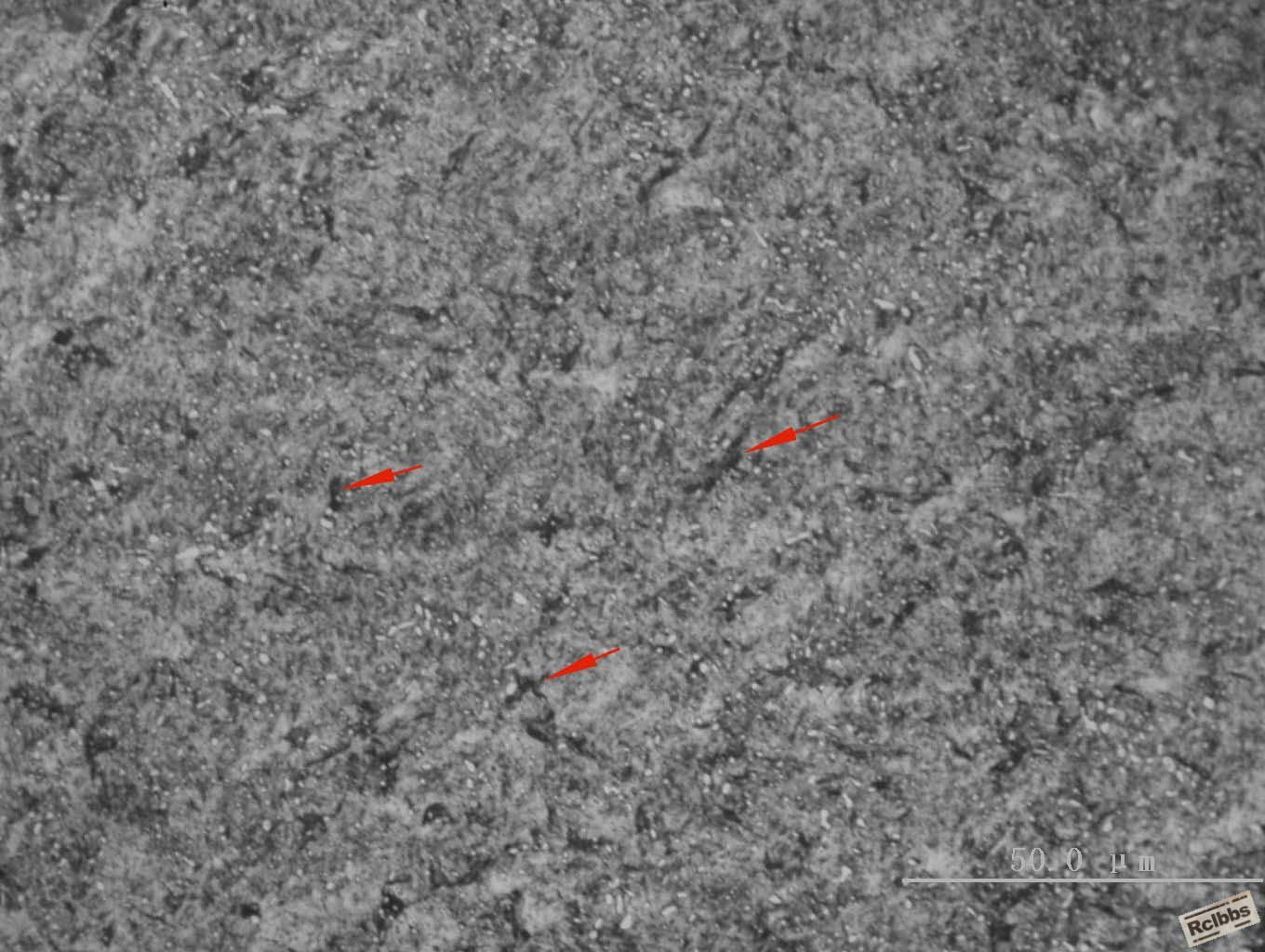

签到天数: 305 天
发表于 2010-11-15 17:37:30 | 显示全部楼层
回复 8# 唐宋元明清
    你这个菜鸟还真认真呢!
看红色箭头指处!

 楼主| 发表于 2010-11-15 17:43:56 | 显示全部楼层
回复 9# wangqinghua196
    谢谢版主在百忙中指教我这个菜鸟,那请问为什么会形成屈氏体,感激涕零!

发表于 2010-11-15 18:34:44 | 显示全部楼层
回复 10# 唐宋元明清
    ①从未溶碳化物的大小和数量看,你的这个试样应该是加热不足是主要原因。
  ②从影响因素来说:加热不足和冷却不足,在淬火冷却时都会形成屈氏体组织。

这金相照片我还是第一次看到,我公司也做GCr15,屈氏体主要还是在加热不够和保温不足引起的。
