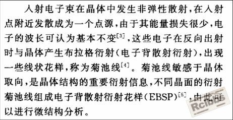

发表于 2010-12-2 13:35:02 | 显示全部楼层
回复 6# hooloo
    现在在SEM上也有成熟的分析附件了,可以做晶粒取向、相、织构等分析。
