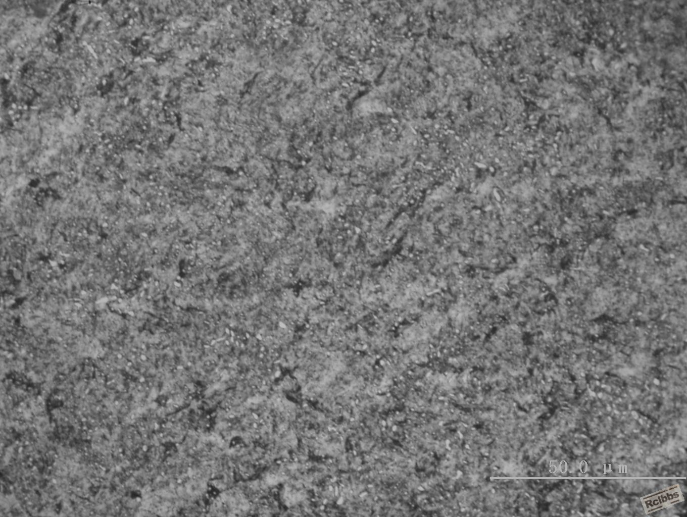

heliang.jpg 500X,4%硝酸酒精腐蚀   840℃淬火   180℃回火
浏览论坛几天,发现各位都是热处理的高手和专家,希望各位师傅帮小弟分析一下,谢谢

大部分细小结晶马氏体+少量屈氏体+少量残留碳化物+部分残余奥氏体。此组织是温度中上线,保温时间偏长,回火偏上限所得到的。其硬度和机械性能都很好。还是不错的组织。比较适合普通轴承套圈,如果是精密或超薄轴承,容易引起变形量超差。个人见解欢迎探讨,不足为凭,如有错误欢迎纠正。

此组织性能要差只适合做 一般普通的轴承套圈

   为什么只能用作 普通的轴承套圈?这种组织的套圈为什么会变形,能具体说说嘛?

感觉有点欠热的,我个意见

黑色成屈氏体隐约成网状,说明冷却不足。
另外碳化物颗粒分布不均匀,原材料碳化物肯定没达标。

原料有些不太好,分布不成带状,你可以打一下硬度,分布是不匀均的。

1;楼主的图片看,基体组织是隐晶马氏体+细小结晶马氏体+少量屈氏体+少量残留碳化物+部分残余奥氏体。按JB/T1255-2001标准第二级别和第三级别,还是合格范围。请说明淬回火出来硬度值是怎样?图片工艺上看觉得是保温时间偏短或者冷却不足
2;不知楼主的材料尺寸是怎样的?能否说明
3;碳化物颗粒大小不是很均匀的,材料原始球化组织有些不良

我也想请教一下那上面的那个照片可以评几级?

1-2级之间,个人意见

碳化物分無很不均勻,可能是由於原材料碳化物不均勻;碳化物顆粒有些偏大,可能加熱不足或者是保溫時間不夠,個人理解。

结晶M+残余奥氏体+屈氏体,碳化物明显偏少,局部已经全部溶解,属于4级

看来是用国产的显微镜拍的图片.虽然看不清楚,但个人偏向12楼的判定结果.
