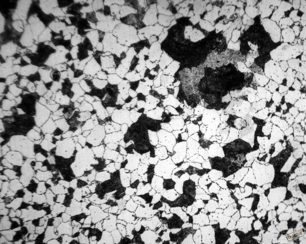

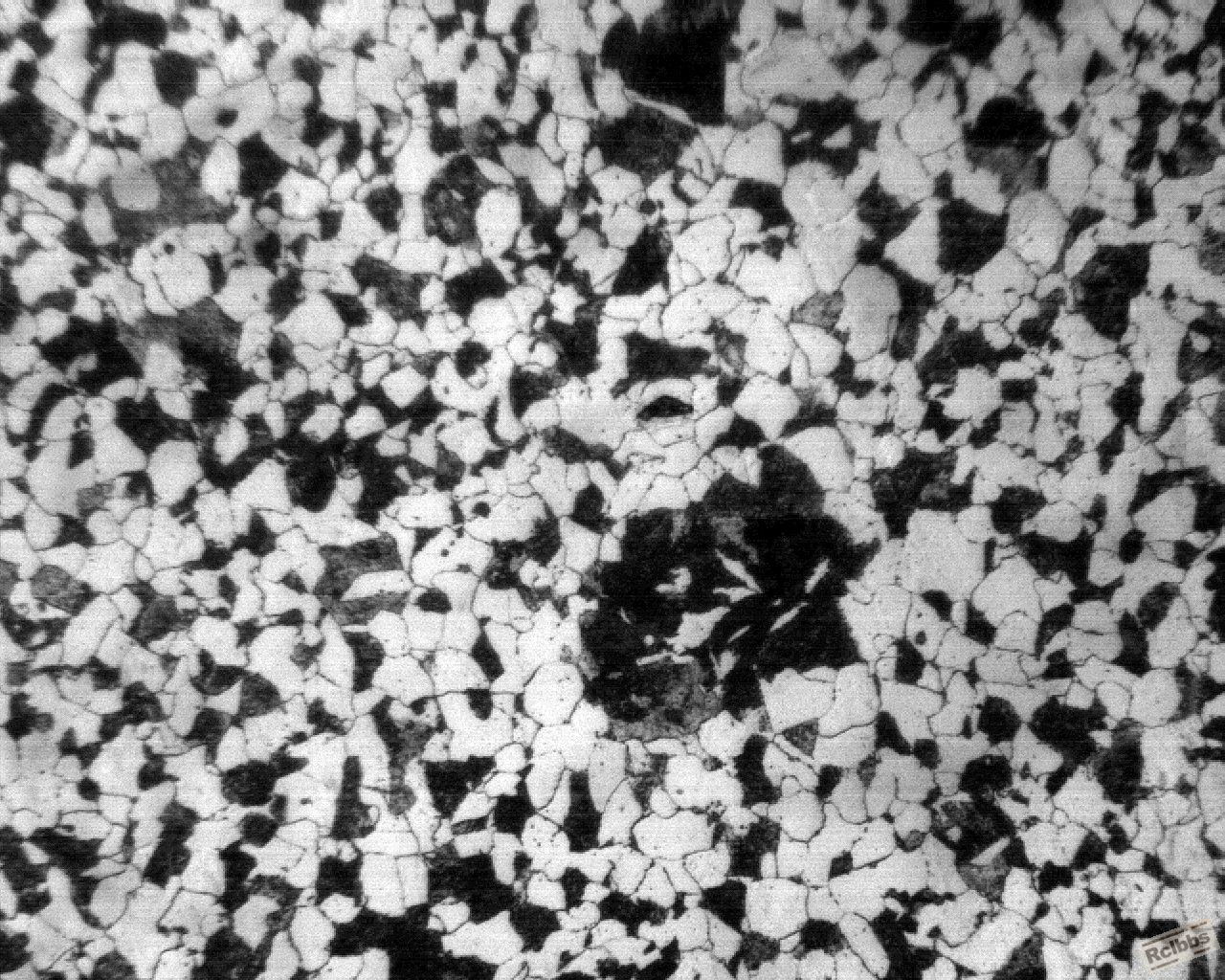

材料20CrMoH,经过等温正火处理(940×4h)+650×2.5h,组织中珠光体为何会是大小不均呢?是由于本身CrMo材料易形成带状,还是由于加热时间较长,有些较小的晶粒溶入奥氏体中引起的?请高人指教。
发表于 2010-11-15 20:13:52 | 显示全部楼层
材料碳或者合金元素分布不均匀,例如Mn富集或C富集偏析部位易得到较多的珠光体。
发表于 2010-11-16 09:34:58 | 显示全部楼层
是不是保温温度偏高了,奥氏体晶粒长大,在就是保温时间长,合金元素偏析!
签到天数: 66 天
 楼主| 发表于 2010-11-16 10:59:03 | 显示全部楼层
保温时间长对其影响应该不大吧,保温温度是610度
