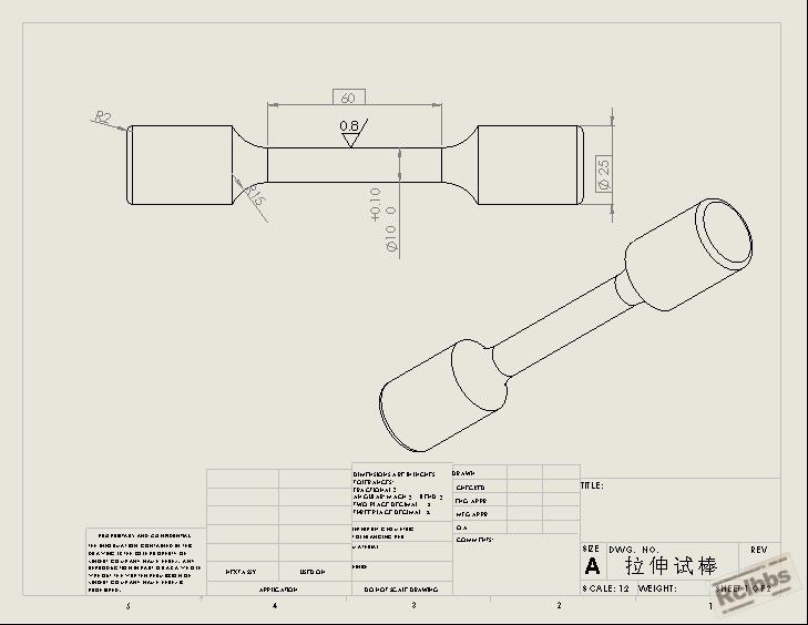

发表于 2012-11-8 14:46:36 | 显示全部楼层
我们常用的拉伸试棒 仅供参考。
