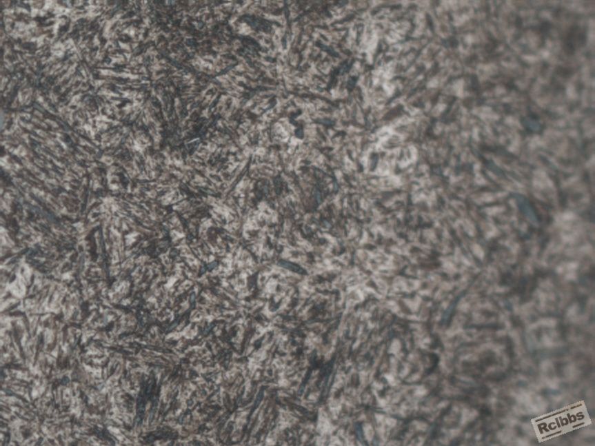

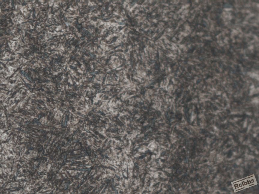

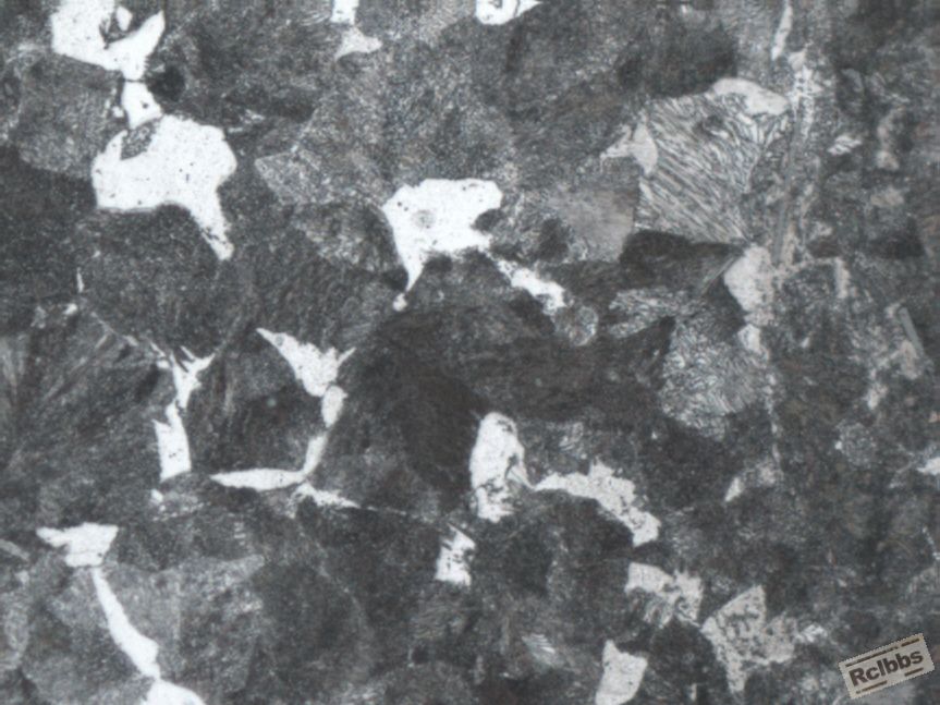

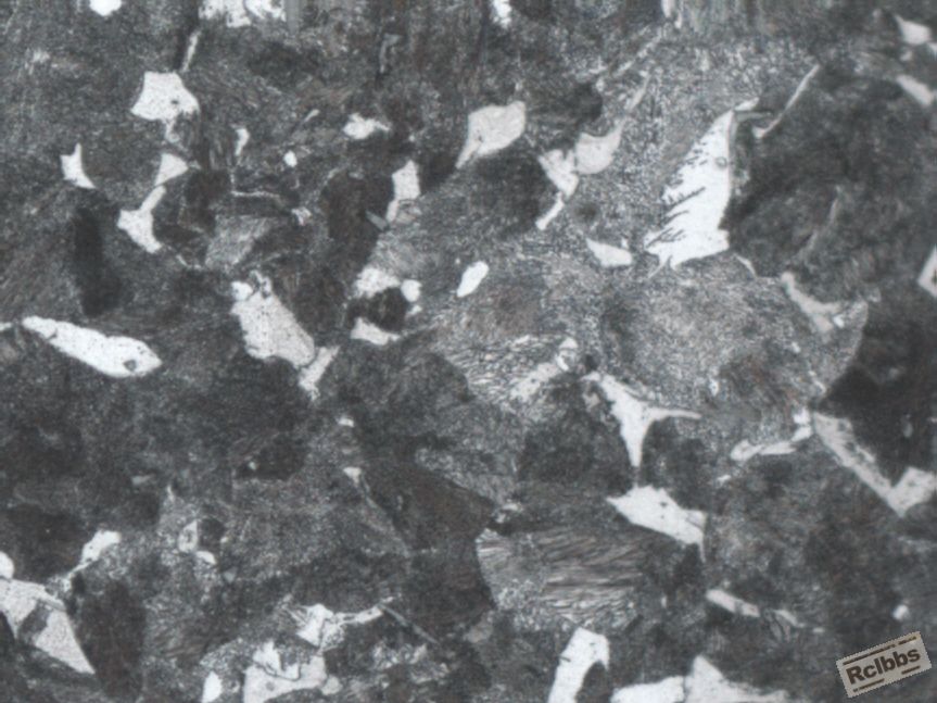

销子直径90mm,材料42CrMo   热处理 调质+表面中频淬火, 使用工程中断裂,在靠近断裂部位取样
心部硬度202-215HB   表面硬度61.3-62.3HRC  都是500X观察
第一张和第四张是距离表面10mm处左右的图片  ,2和3是边缘图片,

此销子是不是没有调质 ,正火完了直接中频,
销子表面硬度标准是52-58 HRC  这个是61 原因是什么  是不是淬火后没有回火?
请教各位

铁素体不小,调质不大好,直径大就采用快速一点的办法,(虽然材料不错,但直径够大),不然就要把调质硬度稍高点,表面淬火你的硬度梯度太不好了

发表于 2010-11-16 18:34:42 | 显示全部楼层
楼主提供的图片没有标明哪一幅是芯部,哪一幅是表面。其次,这个销子直径Ф90mm,有效调质深度受到限制,会导致整个截面由表及里组织不一致,仅仅在位于表层很有限的深度范围获得了索氏体,纵深部位多为珠光体(P)+铁素体(F)。

 楼主| 发表于 2010-11-16 18:37:52 | 显示全部楼层
这个销子调质了吗?第2.3图片 我看的是珠光体+铁素体  黑色的块状硬度是HV220左右
表面硬度是整个外表面的 不是从外往里依次打的   淬硬层>400HV 约4.5mm

楼主提供的图片没有标明哪一幅是芯部,哪一幅是表面。其次,这个销子直径Ф90mm,有效调质深度受到限制,会 ...
孤鸿踏雪 发表于 2010-11-16 18:34
请版主指教    按照GB/T13320-2007 第一幅和第四幅取样在距离表面10mm处  2.3副是表面位置

1,4 有明显的 F,如果调质,在10mm范围内会出现这么多的F ,那只能说明调质本身就存在问题。。2,3 中频淬火正常组织

中频淬火组织正常,但调质处理有问题。主要是冷却速度不够,导致有网状铁素体析出。

该产品应该没有调质处理,根据心部组织形态判断,晶界明显,组织以细珠光体位置,应该是锻后极冷后的非平衡组织。

产品10毫米处组织是P+B+F,即使是正火的评级也不合格。

第四幅图右上角,的确有贝氏体,中碳合金钢中还有Mo,正火快冷很容易形成贝氏体。个人觉得调质不好。或者就没有调质,只是正火。

应该没有调质中间两张图片象是马氏体组织
