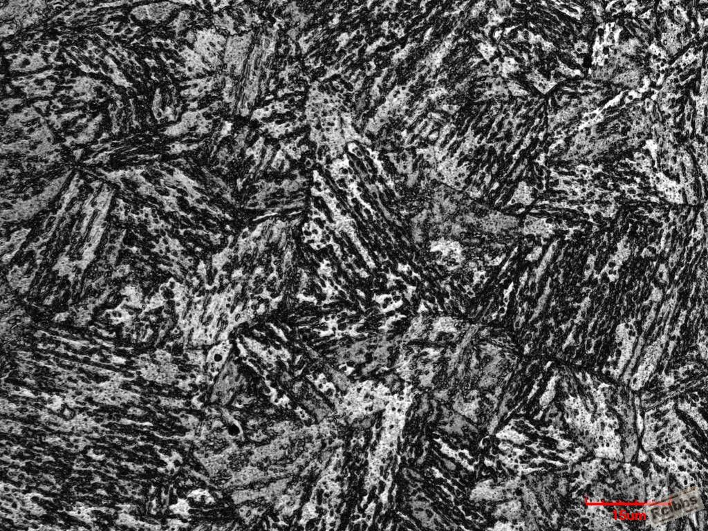

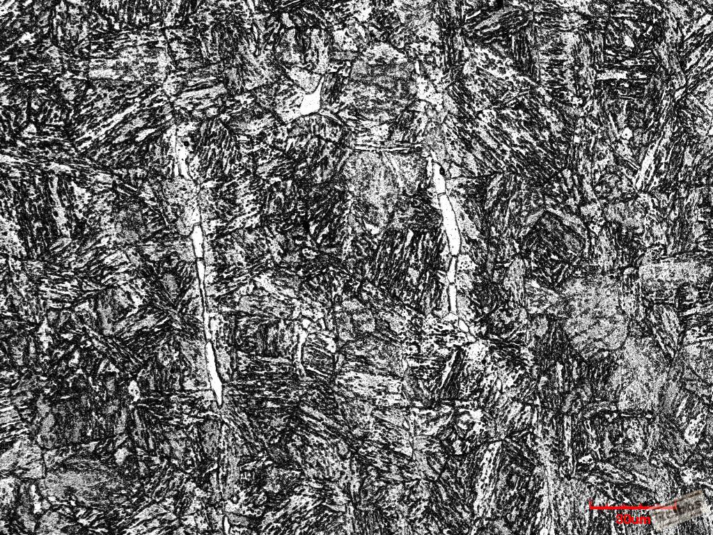

敢问超低碳马氏体不锈钢正火+高温回火后的激光共聚焦金像组织,图中断断续续的条状是否为马氏体板条,还是碳化物析出或其他的?文献中说会有逆变奥氏体产生能观察到吗?

图一白色条状物是碳化物,是钢在浇铸时产生的
 楼主| 发表于 2010-11-17 16:01:12 | 显示全部楼层
    比较长的白条是delta铁素体,供货态就存在的,不会通过热处理手段消除,这个知道可以确定。想问的是在原奥氏体晶界内看到的断断续续的片状、颗粒状的是常说的马氏体板条吗?如果是为什么是断断续续的?

    这是超低碳马氏体不锈钢,不存在碳化物!应该是δ铁素体

    形态和亮度看应该是碳化物,这可能是炼钢后期调成分造成的,与钢液浇铸有关,不是高温F相

有点像碳化物
