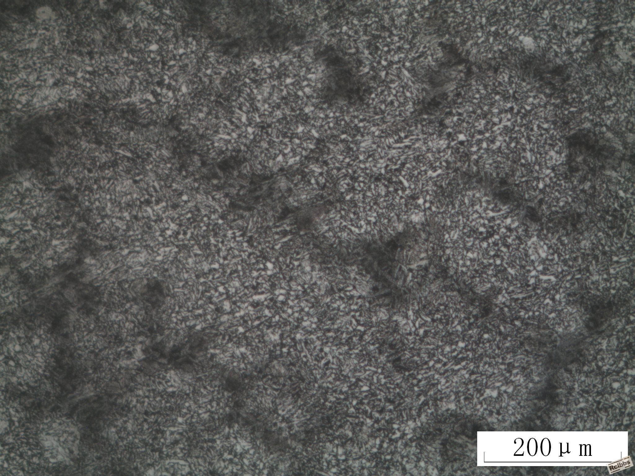

请教:如何从金相上看出偏析?谢谢!

看金相图上的密集的处,但具体得看成分以及热处理工艺
 楼主| 发表于 2010-11-17 15:23:01 | 显示全部楼层
回复 2# fengzhonghenji
    如图
    材料:ZG25CrNiMoCu
    热处理工艺:900度正火加640度回火
    能详细描述一下该金相的偏析情况吗?谢谢指教!
400倍
400倍

发表于 2010-11-18 06:01:02 | 显示全部楼层
顏色較深處是"樹枝狀偏析處"---枝晶凝固最後相遇處 solute atoms富集處.
发表于 2010-11-18 09:12:14 | 显示全部楼层
这属于枝晶偏析。通常情况,经腐蚀后,若出现颜色深浅不一,一般为偏析,
签到天数: 30 天
发表于 2010-11-18 13:24:38 | 显示全部楼层
看腐蚀后的颜色

发表于 2010-11-18 18:50:46 | 显示全部楼层
金相看偏析只能粗略区分,个人经验非常重要

偏析是不是分组织和成分偏析呢???测成分的话打光谱就行了啊。组织偏析的话,看高倍啊。我还在学习中,望前辈指教。
发表于 2010-11-21 09:41:24 | 显示全部楼层
组织中的带状碳化物好像
发表于 2010-11-21 09:42:44 | 显示全部楼层
就是偏析造成的吧。
发表于 2010-11-22 16:37:37 | 显示全部楼层
金相照片中颜色不同可能与操作有关吧,
