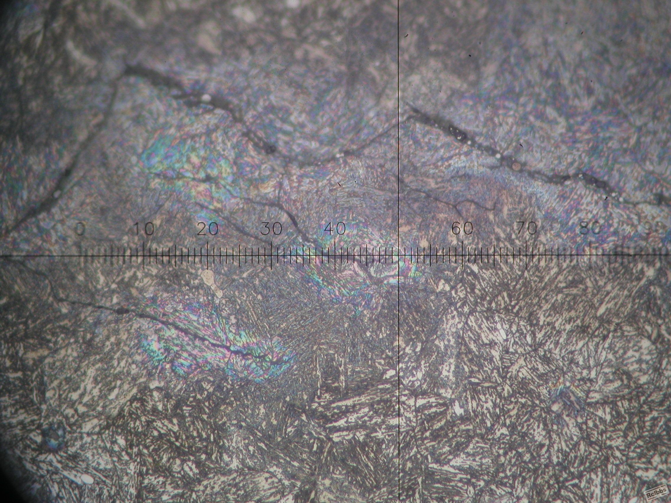

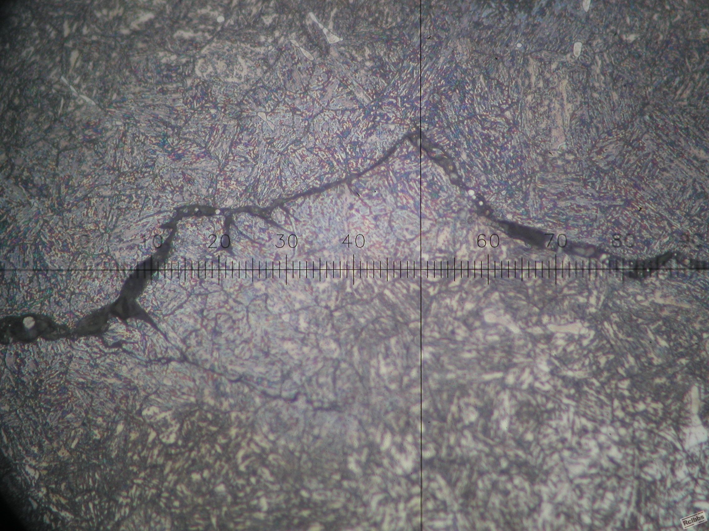

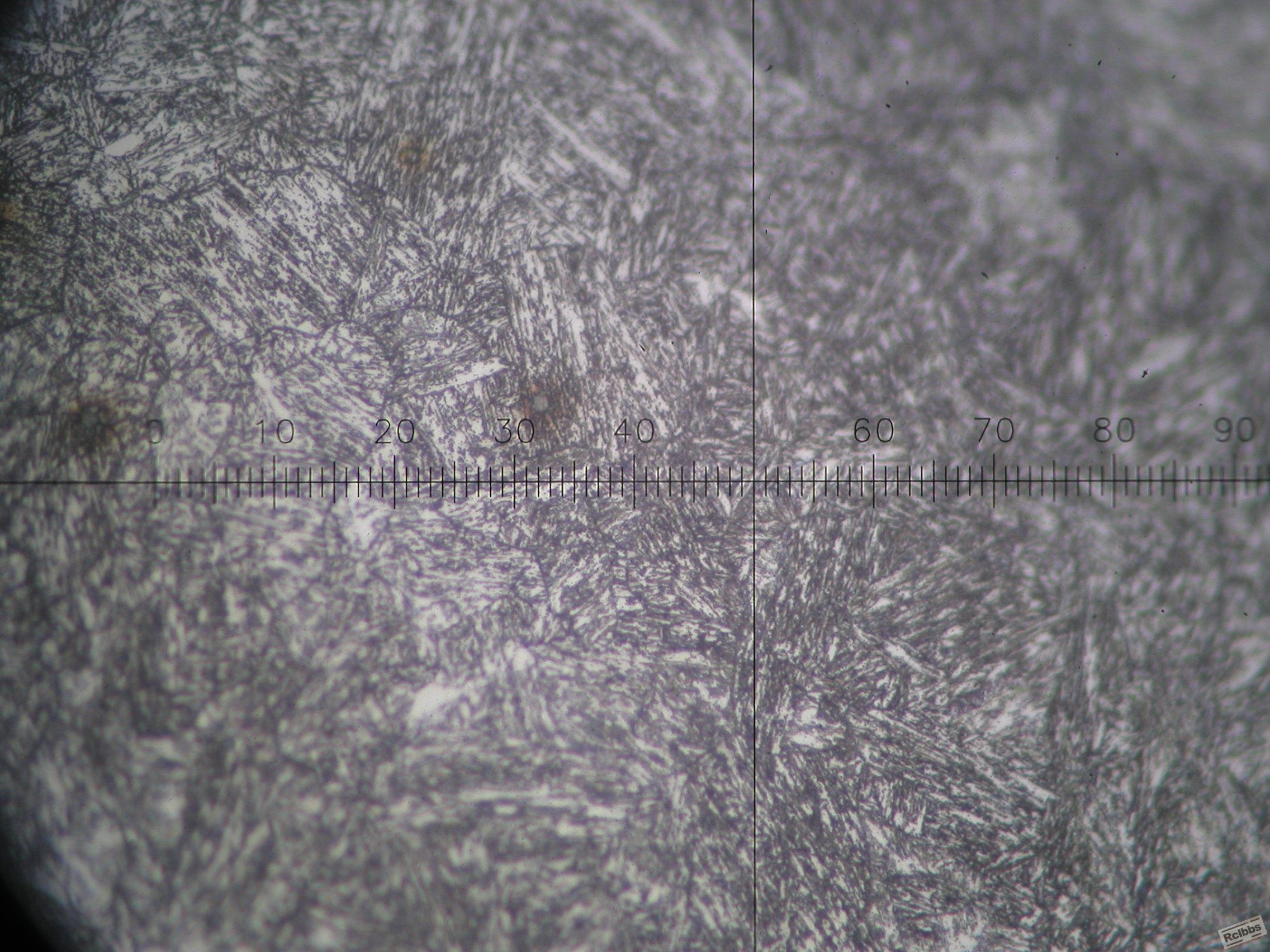

材质 17-4不锈钢
硬度 36HRC左右
以下图片500倍
发表于 2010-11-17 19:57:10 | 显示全部楼层
谢谢分享,就几张图片吗?没有解释?
签到天数: 108 天
 楼主| 发表于 2010-11-18 07:53:16 | 显示全部楼层
回复 2# gtn1314
    解释由大家来啊
  这个裂纹   有主裂纹  有枝裂纹,较为典型啊
签到天数: 1254 天
发表于 2010-11-18 09:27:08 | 显示全部楼层
感觉像穿晶裂纹,应该属于正常断裂。
签到天数: 108 天
 楼主| 发表于 2010-11-18 09:30:14 | 显示全部楼层
回复 4# 空余恨
    什么叫正常断裂啊?
  穿晶?
  我认为是沿晶断裂,
签到天数: 8 天
发表于 2010-11-18 09:39:25 | 显示全部楼层
我也认为有穿晶断裂
在第三张图上可以看见
签到天数: 108 天
 楼主| 发表于 2010-11-18 09:55:47 | 显示全部楼层
回复 6# sswpyq594596
    能具体点么 ?
  穿晶的话,是什么原因呢?
签到天数: 8 天
发表于 2010-11-18 10:19:03 | 显示全部楼层
混合断裂  你最好做下SEM扫描电镜 在深层次的话你最好问下论坛里的高手
发表于 2010-11-18 12:51:57 | 显示全部楼层
就这几张图片都能看出穿晶或沿晶断裂,真是高手!
我只能看出裂纹边缘有变色现象(前提是腐蚀没问题),可能为受热导致。服役条件?
发表于 2010-11-18 12:54:25 | 显示全部楼层
真正看清裂纹形态,还是要上张抛光态的图片。
如果裂纹分叉很多,且裂纹内有Cl等腐蚀介质,有可能是应力腐蚀开裂。
签到天数: 108 天
 楼主| 发表于 2010-11-18 13:41:27 | 显示全部楼层
且裂纹内有Cl等腐蚀介质,   要怎么检测?
晶粒有破碎现象的,裂纹也沿着晶界,可能如8楼所说
裂纹处变色 是腐蚀液残留的原因,苦味酸腐蚀
发表于 2010-11-18 13:43:49 | 显示全部楼层
回复 11# hooloo
    能谱仪咯
签到天数: 108 天
 楼主| 发表于 2010-11-18 13:46:30 | 显示全部楼层
呵呵,能谱仪还得去台湾了,总公司在那边
发表于 2010-11-18 16:39:45 | 显示全部楼层
哦,台资公司吗?
能谱仪大陆多得去了,不是非得去那边做吧?可能老板不肯花钱而已。随便找个理工科大学,都有的。
签到天数: 108 天
 楼主| 发表于 2010-11-18 17:00:53 | 显示全部楼层
回复 14# gtn1314
    我知道啊,呵呵……
  但是 上面一直都是那么干的
  理科学校  是会有的
GMT+8, 2026-8-16 17:28 , Processed in 0.028489 second(s), 24 queries .
