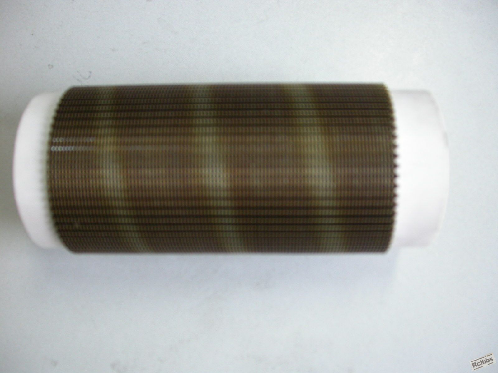

各位前辈及同行:
    图片是我司一家客户投诉我们线材经加工后产生如此色差,(同样的工艺不同批次的线材并非全部出现此现象)。对此,我们检验了材料(SUS304/0Cr18Ni9)材质,结果完全符合标准。我司提供的是钢带,对方进行了压制成型并进行热定型加工(400度左右处理,具体工艺不祥)。请各位帮忙看看可能是哪方面原因造成。 DSCN0157.JPG
发表于 2010-11-17 20:17:10 | 显示全部楼层
这个投诉好没道理,他们都经过400度左右的处理了,肯定会影响颜色的,你们出厂的应该是白亮钢带咯?如果他们直接缠绕出现色差可以由你们负责,不是直接缠绕,可以让他们自己分析。

确实是恶人先告状!他们不找自己的原因,反而倒打一耙,反客为主。不过这也是一个教训,送货时提供全套质保书(按规定好的条款验收)就少了麻烦。

客户就是上帝啊,没办法。我们呢,找不出合理的原因就说不服客户,上头压得紧啊!希望大伙能帮我从理论上找个说辞 。

    请冷加工及热处理方面的专家了解一下客户压制成型工艺、400度热定型工艺过程。应该是他们操作中造成的色差(特别是那三条白带是否由于捆扎、覆盖、遮挡等原因)

重新定型看看。

三条不均的色泽差异就是投诉的主要内容,产品绕制后直接热处理定型,没有任何覆盖,处理的时候是竖起来放置的。

到现场去仔细看热定型工艺过程,特别是设备的内部结构(我很怀疑)。
HRC高工的“重新定型看看”建议也不错!
