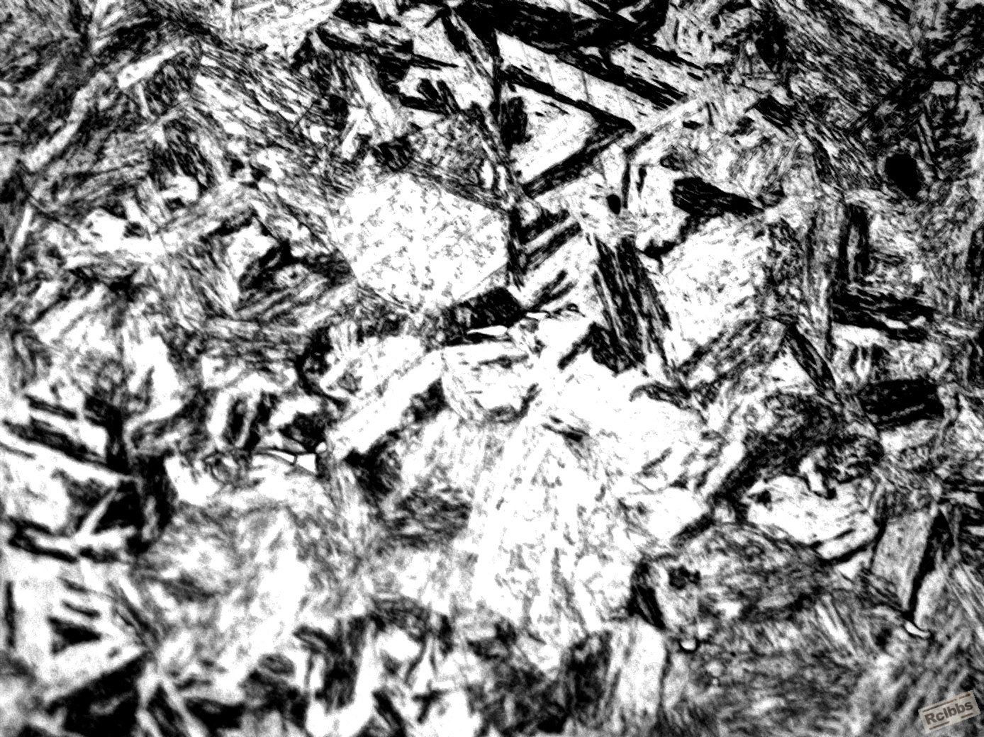

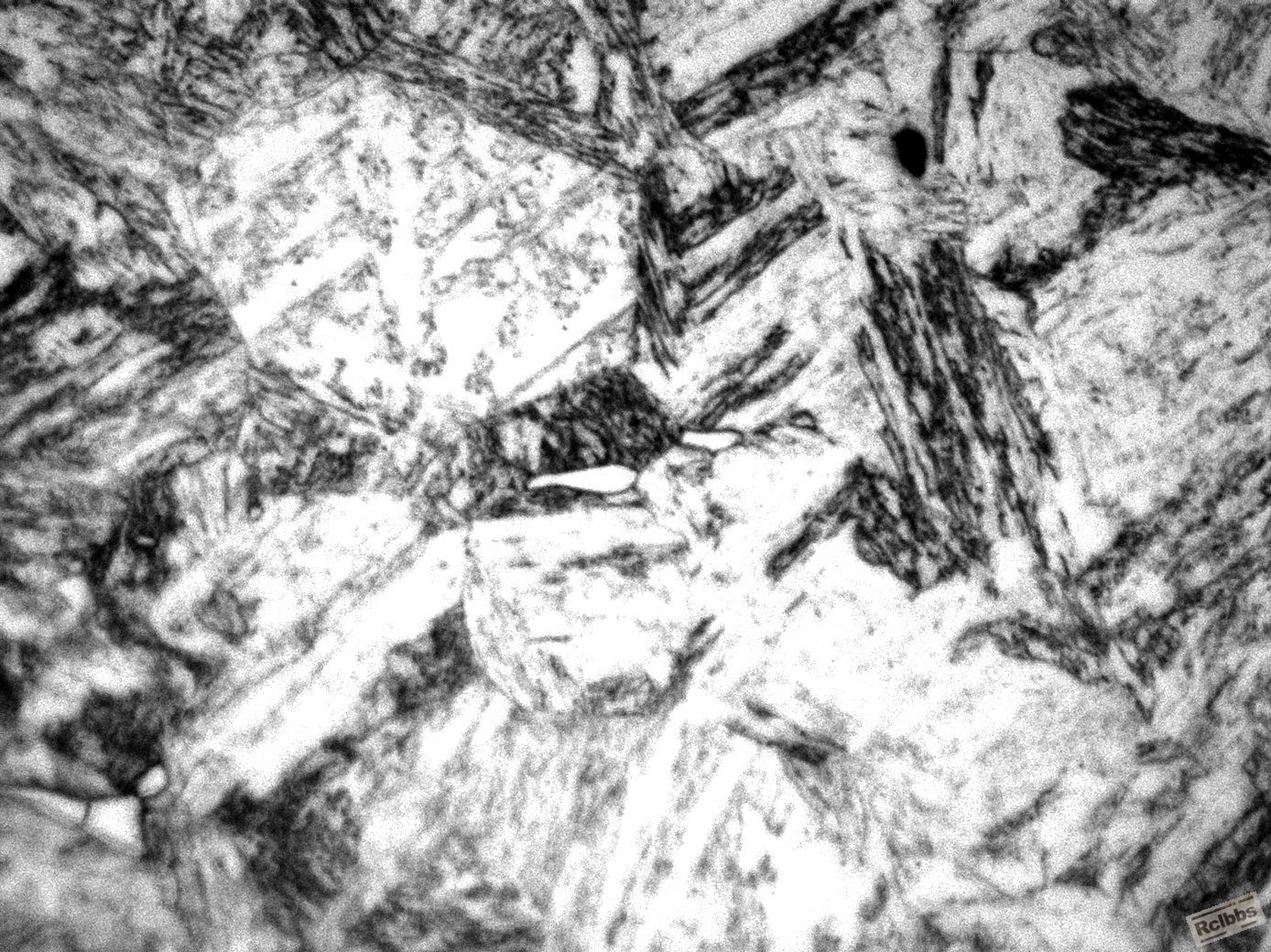

请问一个问题,2Cr13调质处理后组织是马氏体,为什么?马氏体经过高温回火后,不应该是回火索氏体了吗??

    调质组织当然是索氏体,你确定那是马氏体吗?说说你的调质工艺,再传上金相图片
 楼主| 发表于 2010-11-18 21:31:41 | 显示全部楼层
1-1000.jpg 1-500-2.jpg [img][/img]

典型的回火板条状马氏体,回火索氏体那是中低碳合金钢

回复 4# yinghui_08
    你认为这个是什么组织,马氏体还是索氏体?我个人看是马氏体
