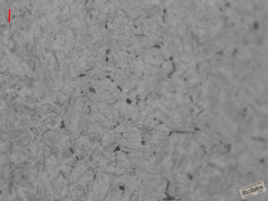

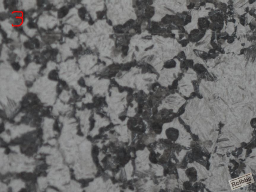

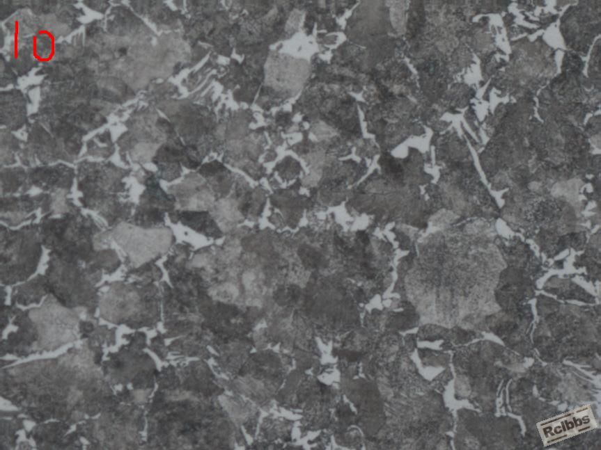

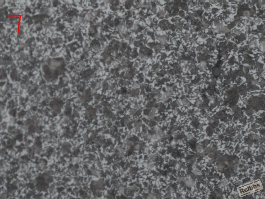

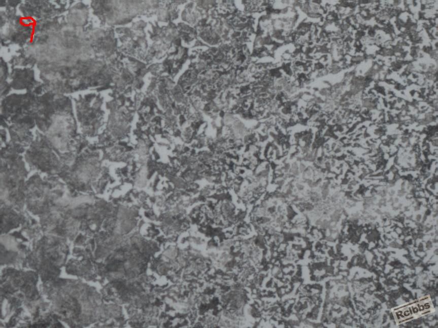

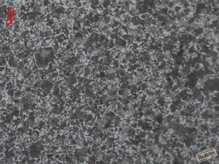

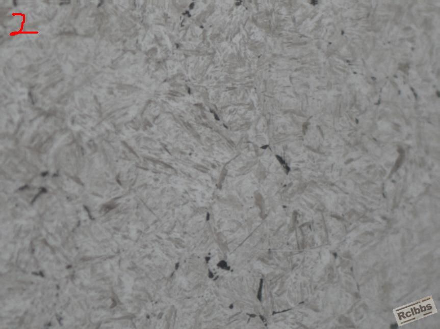

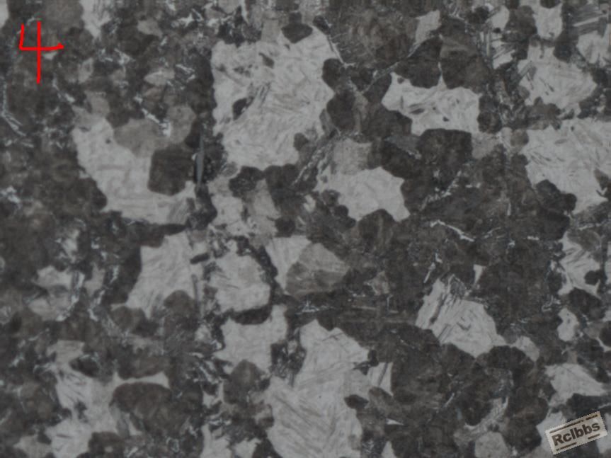

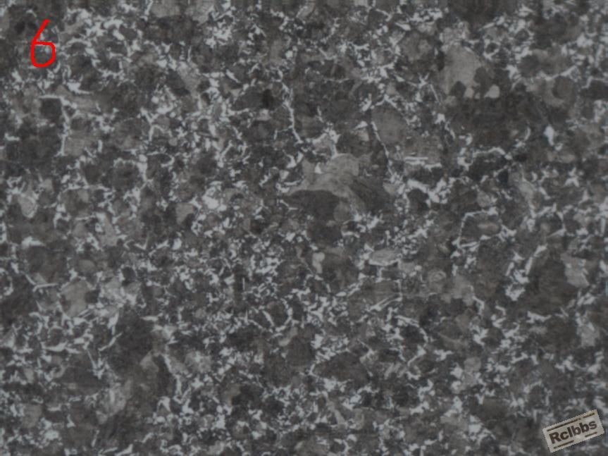

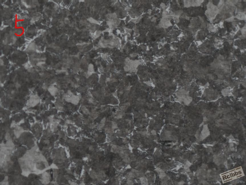

45钢 销子 直径100mm  调质+表面中频淬火  倍数都是500倍,
图片左上角的数字是从销子的外表面向内每隔一段距离采集的照片,第十副大约距离表面10mm处
 楼主| 发表于 2010-11-18 16:21:12 | 显示全部楼层
我说一下我的看法  菜鸟一个 请多多指教
1-2付是回火马氏体+少量屈氏体
3-4是回马+屈氏体
5-6是珠光体+网状铁素体
7-8珠光体+铁素体  铁素体部分成块状
9是8和10之间的过度区域
10珠光体+网状铁素体

发表于 2010-11-18 16:45:36 | 显示全部楼层
先帮高手抛一砖
想说明什么  是没调质吗(工件弄混)
发表于 2010-11-18 17:07:04 | 显示全部楼层
感应淬火钱非得一定要调质吗?我想要视零件的具体要求而定吧,有些零件要求不是那么高。
签到天数: 95 天
发表于 2010-11-18 17:14:39 | 显示全部楼层
针对这种钢材,淬火深度不会超过10mm,10mm处往心部走都是原始组织了,而中频也只能淬到6mm左右,所以调质的意义不大的,还不如做正火预备热处理。
 楼主| 发表于 2010-11-18 18:44:49 | 显示全部楼层
 楼主| 发表于 2010-11-18 18:48:25 | 显示全部楼层
针对这种钢材,淬火深度不会超过10mm,10mm处往心部走都是原始组织了,而中频也只能淬到6mm左右,所以调质的 ...
zhangyi 发表于 2010-11-18 17:14
    图纸要求是调整+表面中频 根据GB/T13320-2007中的取样部位当有效厚度>20MM时以据表面10mm处作为检验部位
发表于 2010-11-18 18:50:09 | 显示全部楼层
支持楼上的意见,看起就是没有调质直接中频淬火的.
签到天数: 193 天
发表于 2010-11-18 20:43:46 | 显示全部楼层
没有调质直接中频淬火的.
发表于 2010-11-21 09:50:12 | 显示全部楼层
没有看到调质后的回火索氏体形态。应该是正火后中频淬火,个人理解,不当之处请指正 。
