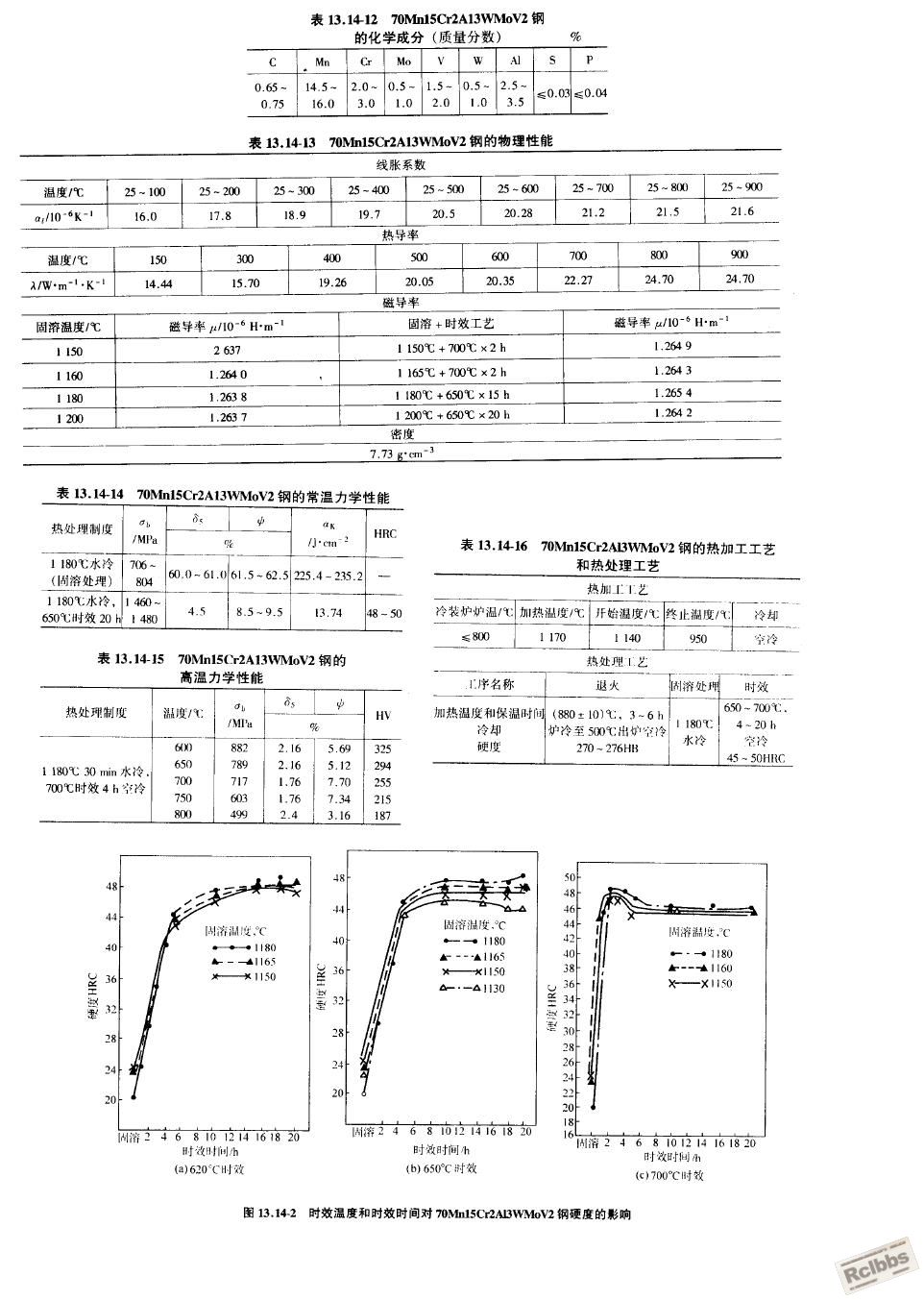

无磁模具钢的特点在于不仅具有普通模具钢应有的硬度强度,更兼有不导磁的特殊性能。因此无磁模具钢不能采取淬火得到马氏体的方案进行强化,以牌号为7Mn15Cr2Al3WMoV2的无磁模具钢,是一种沉淀硬化奥氏体钢,相关资料剪贴如下:

回复 4# 浙江新哲特钢
   7Mn15Cr2Al3WMoV2   这个牌号锻造成型后确实很难切削加工,在2楼资料表13.14-16推荐了退火工艺,这样下来硬度在270~276HB可以实现加工,但是还是有一定难度的,由于这个牌号无磁钢强化效果几乎属于最好的。其它奥氏体类钢材固然也属无磁钢但是强化效果是大打折扣的。
